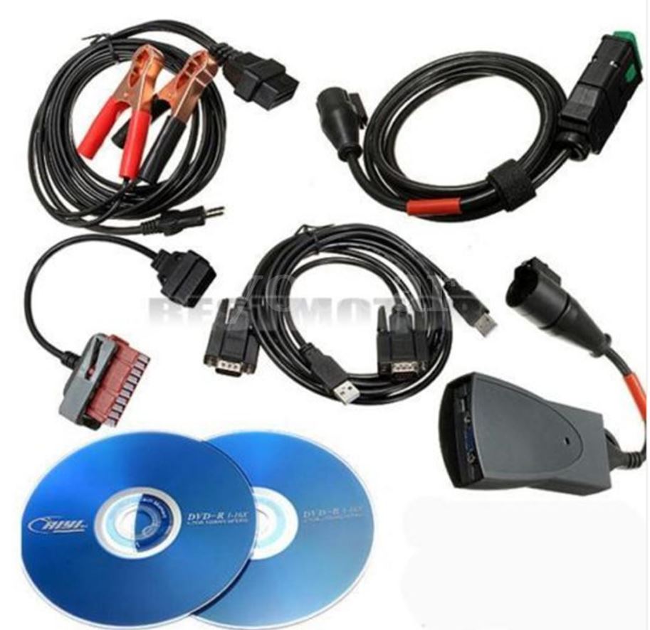

Ik had ook problemen met het verloop snoer naar de bruine stekker. De 3e die ik besteld had werkte pas.
Deze kabel is hier te bestellen:
http://www.ecutool.com/Lexia-3-30-PIN-Cable-for-Citreon-Diagnostic-Tool_4513.html
Totaal met verzending HK Air post $ 15,22
Levering heeft bij mij dus wel ruim 3 maanden geduurd omdat PostNl de eerste zending teruggestuurd heeft.
Op deze zending geen invoerrechten. (Bedrag laag genoeg).
30 pin verloop rond naa bruine stekker
Voor een compleet werkend Lexia systeem (op XM uit 1999 in ieder geval)
De Lexia had ik hier besteld. De verloop die daar bij zit naar bruine stekker werkt niet.
http://www.ebay.nl/itm/281856145027?euid=4dfb2d7ba8084bf3a620d2afee0f5bf5&bu=44089737739&cp=1&sojTags=bu=bu
Ook geen invoerrechten. Verzending uit Europa.
Lexia set compleet. werkt op Windows 7. Wel zeer veel updates achter elkaar uitvoeren. Instructies goed volgen. Kost je een avondje.
Totaal voor ruim € 80,= incl verzendkosten een werkende Lexia
Met vriendelijke groet, Edwin
Leuk zo een volledige bezetting, maar de groene verloopstekker bevat maar 16 pennen waardoor de rest niet wordt gebruikt.
