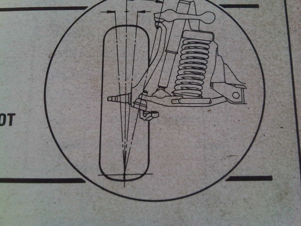

RE: Bandenmaat 210/65/15
De bandenmaat wordt niet voor niks door de fabrikant op gegeven.
Om een goed remvermogen te krijgen is er door de bandenfabrikant een vaststaande druk per cm2 berekend op het loopvlak van de band .
Dit wordt bepaald door het gewicht van de wagen en in verband gebracht met de breedte en diameter van de band. Met deze gegevens bereken de autofabrikant welke band kan worden toegepast . Met de afmetingen van de band wordt ook de afstelling van het Camber en K.P. I. berekend.
Deze hoeken vormen een snijpunt  in het midden van de band net even buiten het loopvlak, bij het draaien van het stuur maakt de as van het Camber een cirkel om de as van het K.P.I. dit is de schuurstraal, zou dit snijpunt precies in het midden van het loopvlak liggen dan is er meer kans op het zwabberen van het wiel.
Iedere afwijking van deze gegevens  zorgt voor een mindere wegligging .
Heb ik ooit mee gemaakt, een klant met een Mini Couper had spoor verbreders tussen de trommels en de velg gemonteerd, zo een wiel heef de nijging om naar buiten uit te breken maar door dat beide wielen het zelfde doen merk je dat normaal niet, tot dat er bij het rijden op de rijksweg in de spoorvorming ( een geul in de weg van vrachtwagens) de druk op één wiel te groot was en de wagen tegen de vangrail vloog.

 ..Even een foutje in de vorige tekst herstellen. Het snijpunt van bijde hoeken ligt binnen het loopvlak.
Hierdoor wordt bij een extra belasting het wiel naar binnen gestuurd, zou je in een zachte berm terecht komen trekt het wiel zich automatisch er weer uit..
Bij de oude ophanging met een fusee pen werkte dat juist tegen gesteld om dat de hoek van het K.P.I buiten het wiel zat, een van de moderne oplossing in auto techniek is de nu toegepaste fusee kogel.
                      Camber                    K.P.I
