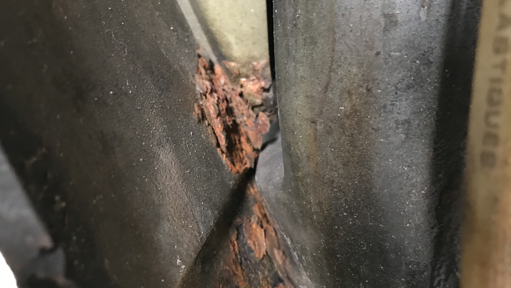

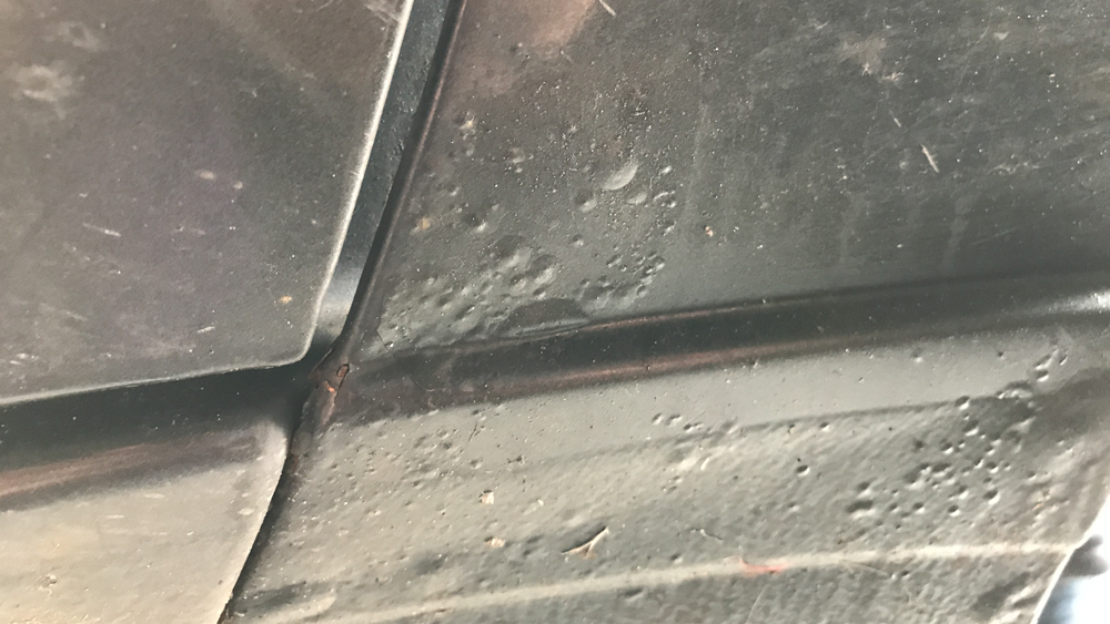

Als je dit ziet aan de buitenkant .......
.......  dan zit dit dus aan de binnenkant
