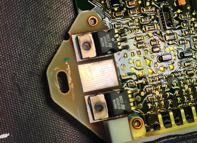

Vandaag is mijn veercomputer voorzien van een stel diodes en nieuwe solidstate relais. De solidstate relais waren behoorlijk aan vervanging toe. Zelf ben ik hier niet handig genoeg in maar ik ken iemand in de buurt die regelmatig veercomputers van XM's van diodes etc voorziet. Hij repareert ook displays trouwens. Binnenkort zal ik er in de AE over schrijven.
Onderstaand de oude solidstates

als je de volledige modificatie hebt uitgevoerd, dus VN05N's vervangen EN diodes toegevoegd kan het geen kwaad.
Die diodes zijn de bescherming tegen doorbranden van de VN05N solid state relais.

De diodes doen niets behalve het beschermen van de solid state relais tegen weer doorbranden....
