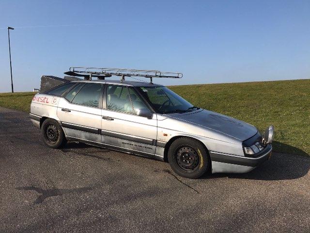

Update: de Lucas Epic is maandag overgezet en - *klopthetafopongelakthout* - de 2088cc's aan diesel draaien weer als vanouds als een naaimachientje. Lijkt nu zelfs meer power in de motor te zitten dan eerder (ook nog zonder storingen).
Wel zag ik vanochtend opeens mijn plafondbekleding bollend naar beneden hangen. Gelukkig heb ik de plaat met nieuwe bekleding uit mijn vorige Break netjes bewaard, dus die gaat er van het weekend in.
En dan wordt het tijd om, nu de motorische problemen over zijn (en hopelijk een hele tijd weg blijven), het interieur te gaan pimpen. De bedoeling is om een serie 1 beige leer interieur, lichte vloerbedekking (inclusief zijpanelen middenconsole) in te bouwen. En oh ja, de achterdeurramen moeten van handbediend naar electrisch. Ik heb gelukkig ook nog wat kabelbomen liggen. Moet alleen kijken of ik de serie 1 kabelboom die ik bij het interieur heb bewaard kan gebruiken in combinatie met de airbags uit mijn serie 2; die zullen ook op één of andere wijze aangesloten moeten worden. In het beige interieur zit trouwens ook nog stoelverwarming voor èn achter; in de hoop dat dat nog werkzaam is. De boel is nog wel stevig vervuild, dus daar moet een flinke schoonmaakbeurt overheen voordat de inbouw plaats vindt.
Paar kleine puntjes dan nog: motorkap netjes uitlijnen (ligt nu tikje schuin); nog een rubber zijstrip rechts voor de voorruit versieren (is er een keer afgewaaid op de snelweg); zomerbanden vervangen door 4 veel betere die ik nog heb liggen.
En intussen voor een Maastrichtse mede-XM-er nog een interieur uitgraven uit mijn garagebox, die ik hem toegezegd heb.
Overigens kwam er uit de Back-to-the-future XM nog een redelijk gaaf serie 2 (met zij-airbags) handbediend beige leer interieur met zijpanelen, waarvan achter met gat voor handbediening. Achterbank in één stuk. Dus als iemand nog daarin geïnteresseerd is....
