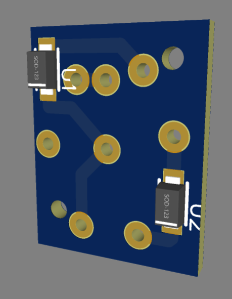

Ik neem binnenkort van Matthijs wat leuk speelgoed over voor de Citroën's; een originele Peugeot Tep92 en BIP 722. De Tep92 staat ook wel bekend als Citroën Actia ELIT. Beide zijn ouderwetse diagnose apparaten van Citroën/Peugeot (volledig identiek ondanks verschil in merknaam), voordat de Lexia een ding werd. De Tep92 heeft het voordeel dat je daarmee (volgens de officiële Citroën documentatie) de inhoud van de EPROM via de diagnosepoort kan downloaden naar het apparaat, en kan aanpassen. Met een originele Citroën Lexia kan dit uiteraard ook, maar met onze chinese klonen kan dat dus weer niet. En het is wel leuk dat het origineel Citroënspul is.
Als je die rom in je bezit hebt zou je dus verschillende waardes in je ECU kunnen aanpassen, wat natuurlijk wel interessant is. Binnenkort ophalen en maar op zoek naar de CDtjes die erbij horen.

Daar wil ik wel meer van weten,
Ik heb ooit in het verleden EPROM's geprogrammeerd voor de programma's in mijn TRS80 computer
Dat ding werkte met een bandrecorder om het programma binnen te halen en met die EPROM bank laadde dat sneller en kan je ook EPROM's koperen en programmeren.

Schitterend die oude techniek!  Ik ga het spul binnenkort ophalen en dan wil ik eens een poging wagen. Met dank aan Grootj die me al direct mailde dat hij me via via aan de benodigde software kon helpen. Ik vond specifiek de ELIT genoemd in de documentatie van de ES9J4; met een normale compleet uitgevoerde Lexia zou dat wellicht ook kunnen, maar de chinese klonen kunnen dat vaak niet. Als zoiets dergelijks werkt wil ik wel het een en ander documenteren over hoe dat moet. De beruchte startcodes zijn namelijk ook te krijgen, alhoewel daar soldeerwerk aan te pas moet komen. Als ik dat in de vingers heb kan ik dat ook wel doen bij wat ECU's van het magazijn indien die niet bekend zijn.

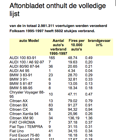

Ja kijk daar maar mee uit. Ik heb al diverse verhalen gehoord en foto's gezien van brandende XM's. Volgens een Zweedse krant uit 1998 waren XM's zelfs oververtegenwoordigd in de Zweedse statistieken... (waren wel voornamelijk de oude V6en geloof ik ;-)

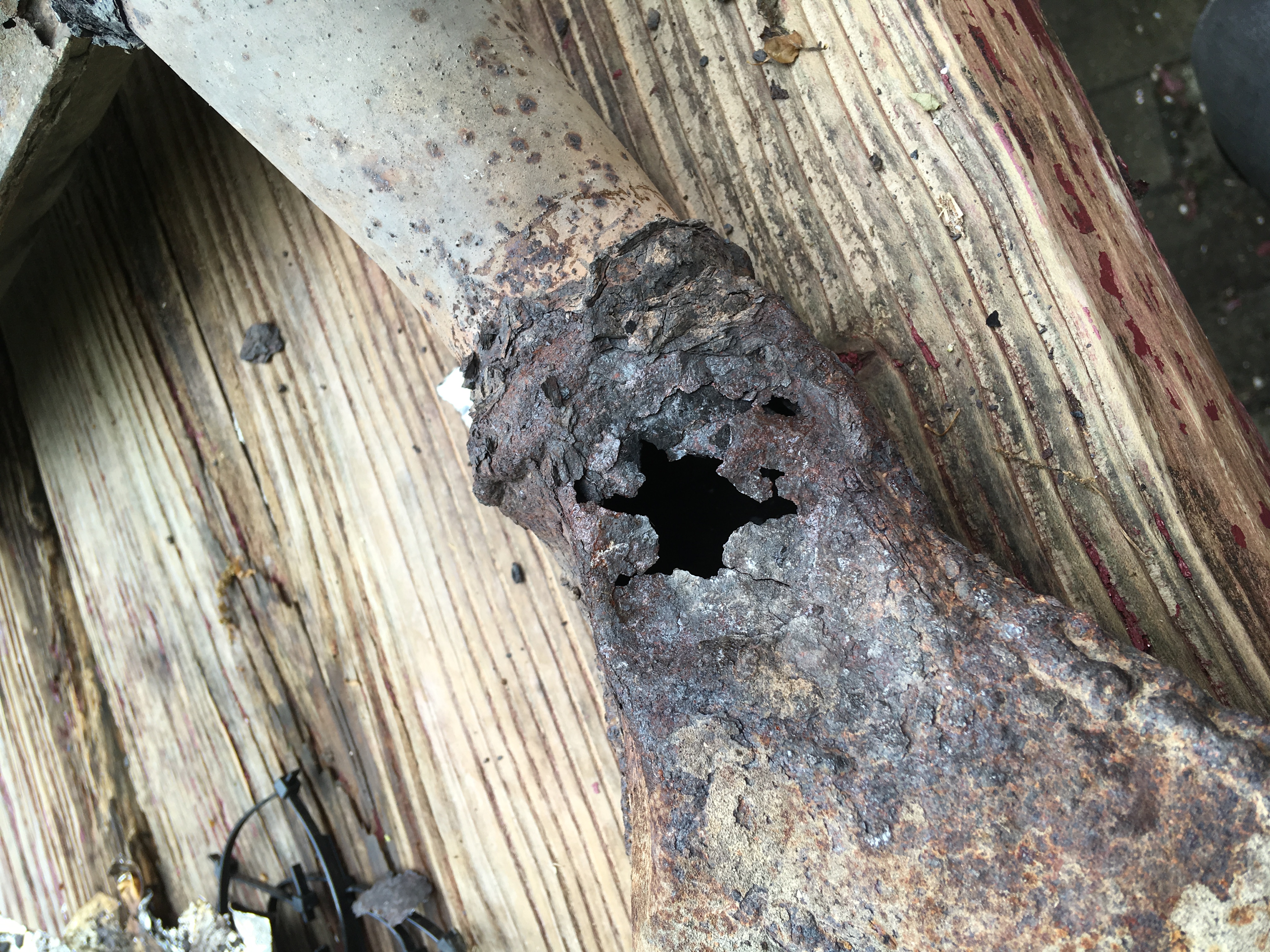

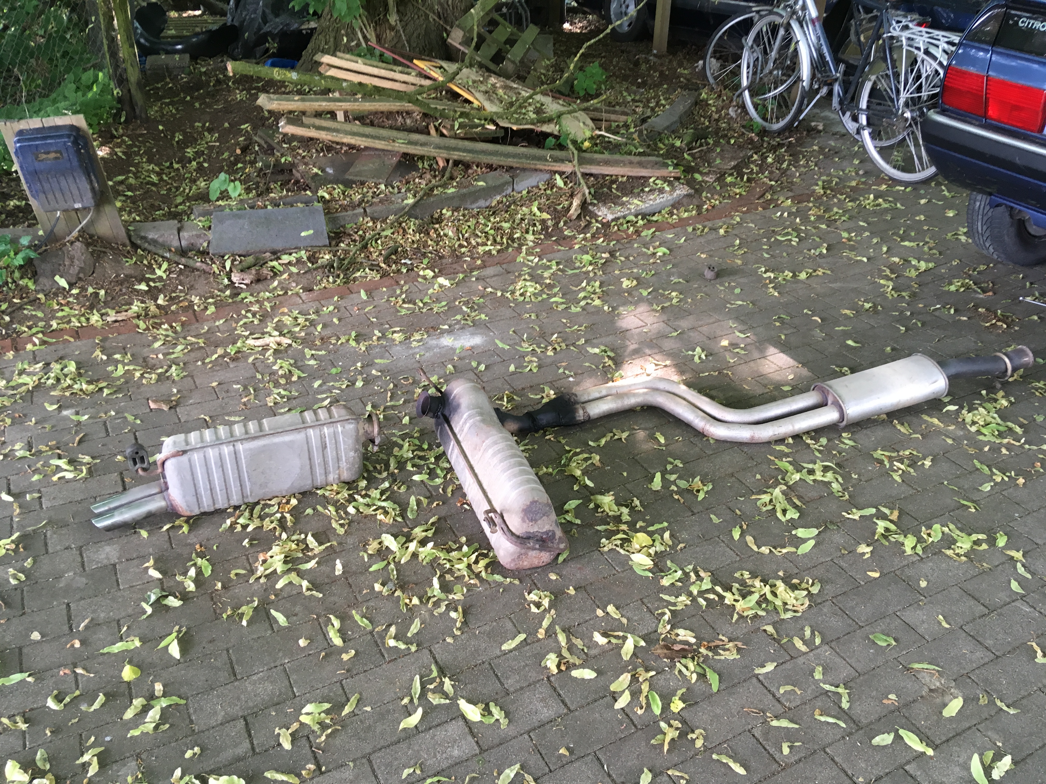

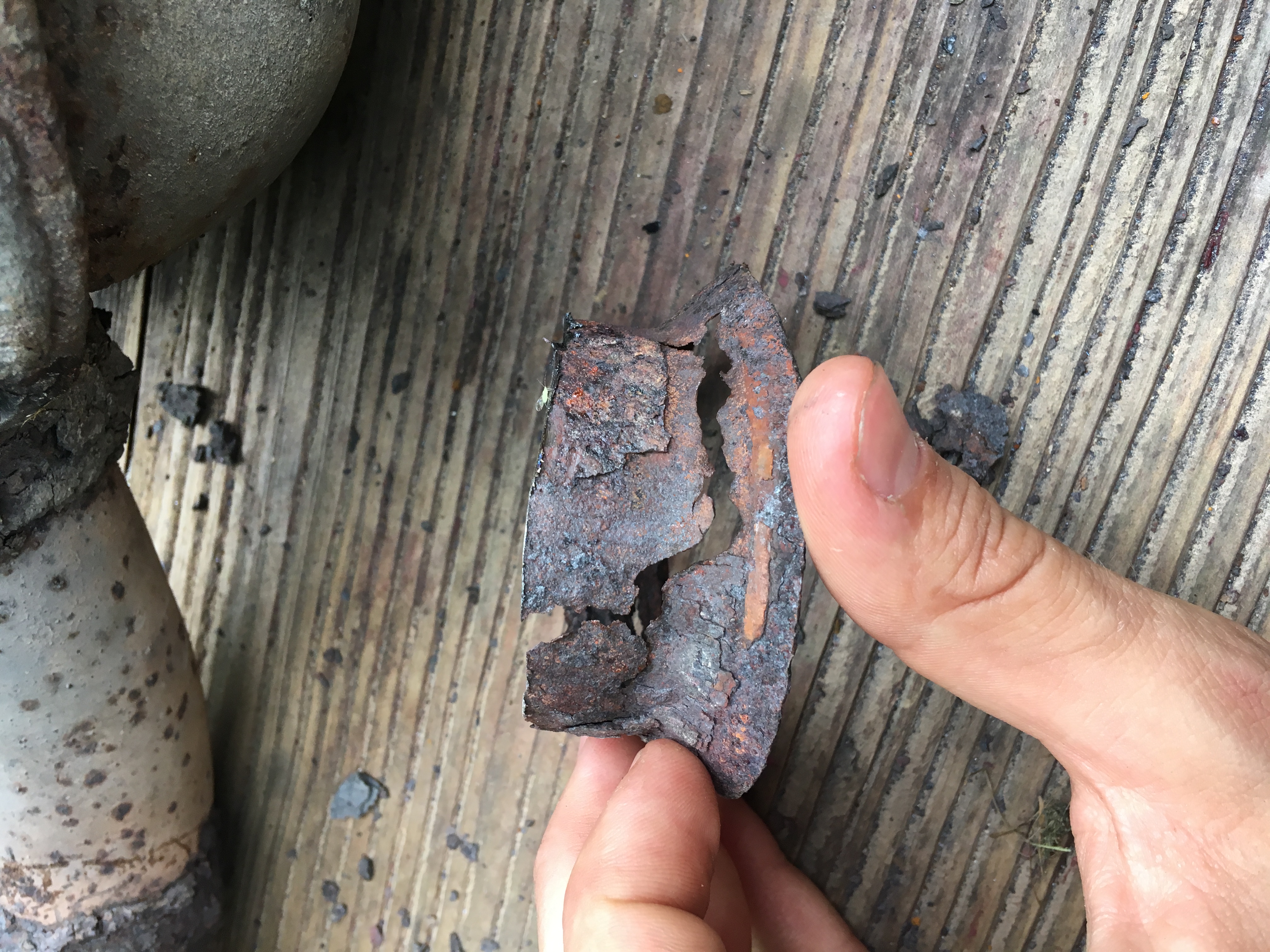

Gisteren heb ik de uitlaat onder de auto vandaan gehaald om te kijken hoe erg de schade was. Een stuk erger dan ik me had voorgesteld in ieder geval. Van het gat wist ik ongeveer hoe groot deze was (en werd nog een stukje groter toen ik er met een schroevendraaier ging porren) maar ook was de flens van de middelste demper naar de einddemper volledig rot. Blij dat die uitlaat er niet onder vandaan is gedonderd.
Dit is dus het gat; ontstaan op een al gelast stuk. De onderkant is niet gelast en is nog zeer goed.
En dit is die flens.
Ik had nog geen RVS pijpjes ervoor liggen, dus dan maar repareren met gewoon plaatstaal. Van een andere demper die ik nog had liggen heb ik de flens afgezaagd en op deze demper gelast. Voor het gat heb ik een stukje plaatstaal op maat gemaakt en dat in die plaats gelast. Daarna even een laagje lak eroverheen om de lassen enigszins te beschermen en weer monteren. Het viel me op dat de einddemper niet lekker aansloot aan de demper daarvoor, terwijl ik de flens op exact dezelfde manier terug heb gelast (dezelfde afmetingen etc). Het zag er ook al naar uit alsof daar eerder een andere opgezet was en dat verklaart ook waarom m'n uitlaat scheef hing.
Dit moet het in ieder geval nog een aantal weken uithouden totdat ik vakantie heb. Dan gaan er nieuwe stukken RVS in. Die einddemper viel me ontzettend mee, er werd me verteld dat deze slechter was. Dan eerst de stukken tussen kat en einddemper in vervangen. Voorlopig weer een heerlijk stille XM, had al bijna de neiging om een petje te kopen om het af te maken.
Goed bezig hoor! Dat vind ik het gave aan een Xm V6. Heerlijk stil, maar toch voldoende vermogen om vlot in luxe te rijden....

Dankjewel, het was best een pokkeklus. En heb precies hetzelfde gevoel met de XM V6. M'n vrienden zijn ook altijd zeer te spreken over de snelheid, comfort en stilte van deze bak, om die reden pakken we meestal de XM als we ergens heen ​gaan.

Mijn uitlaat zitten ook wat lapjes plaatstaal op. En de flensen naar de einddemper zijn bij beide XM's ook al vastgelast...
Ach, en voor je het weet ben je zo weer een jaartje verder ...

Het is ook een prima oplossing, alhoewel er bij mij over een tijdje niet veel meer te lassen valt vrees ik. Ik schrok ook een beetje van die flens die door was, want daardoor had m'n einddemper mooi tijdens het rijden op de grond kunnen klappen en dat was niet zo leuk geweest voor de bodem van de XM..
Heb wel van de gelegenheid gebruik gemaakt en alle maten van de uitlaat genoteerd, zoals lengte van de dempers, breedte en waar ze ongeveer zitten. Komt niet op de millimeter nauwkeurig maar is wel fijn als een grove indicatie.  Eerste na te maken stuk is het 1 pijp -> demper -> 2 pijpen -> 1 pijp stuk. De dwarse demper ben ik nog niet over uit wat ik daarmee doe; weglaten of ook een RVS oplossing voor bedenken. Bij hogere toerentallen gaat die demper pas werken, bij lagere toerentallen laat hij het gas direct door naar de volgende demper (kleine opening). Ik kan niet een universe demper vinden die ongeveer hetzelfde werkt dus dan zou ik zelf wat moeten verzinnen.
