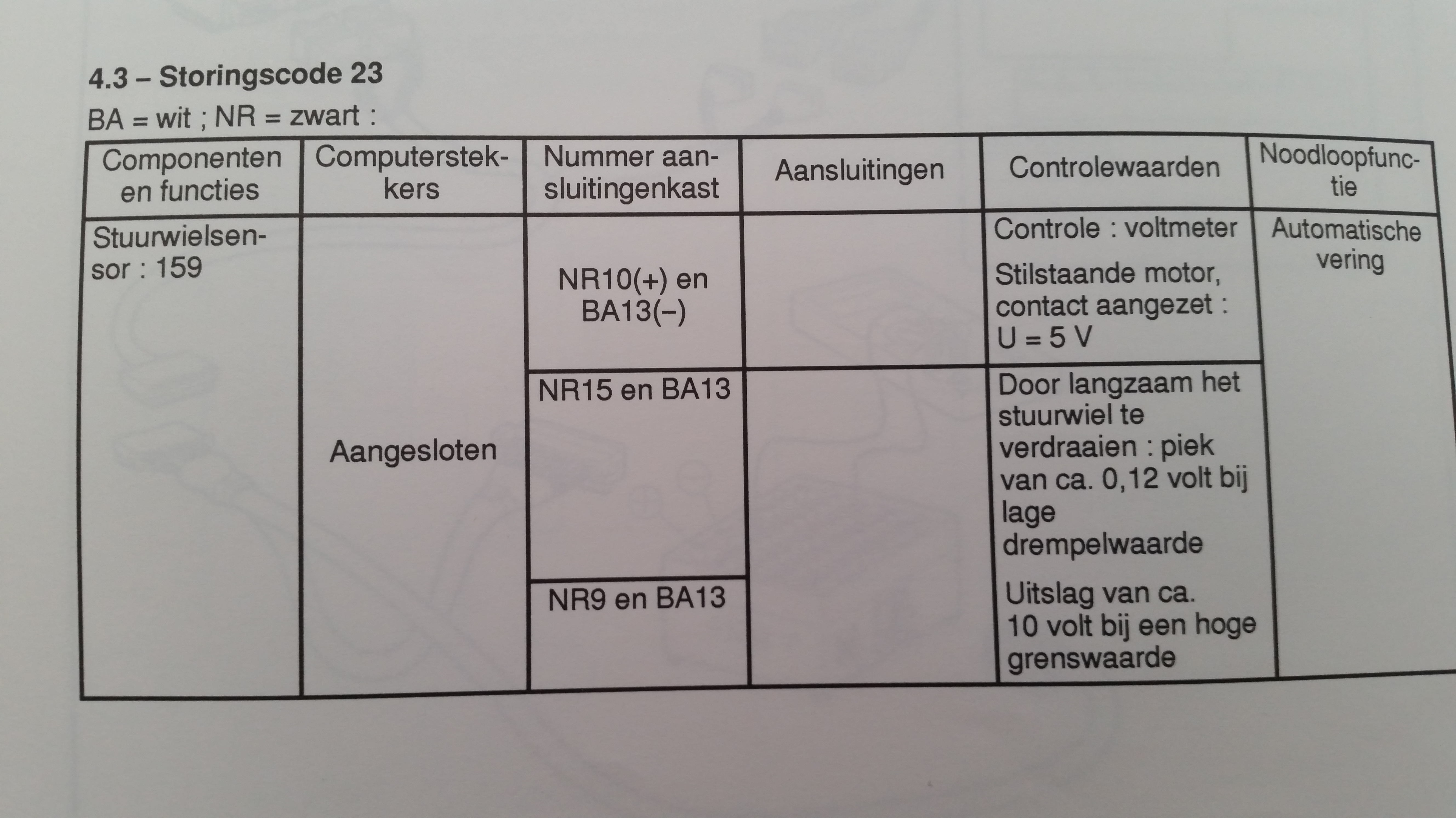

Uit officiële documentatie

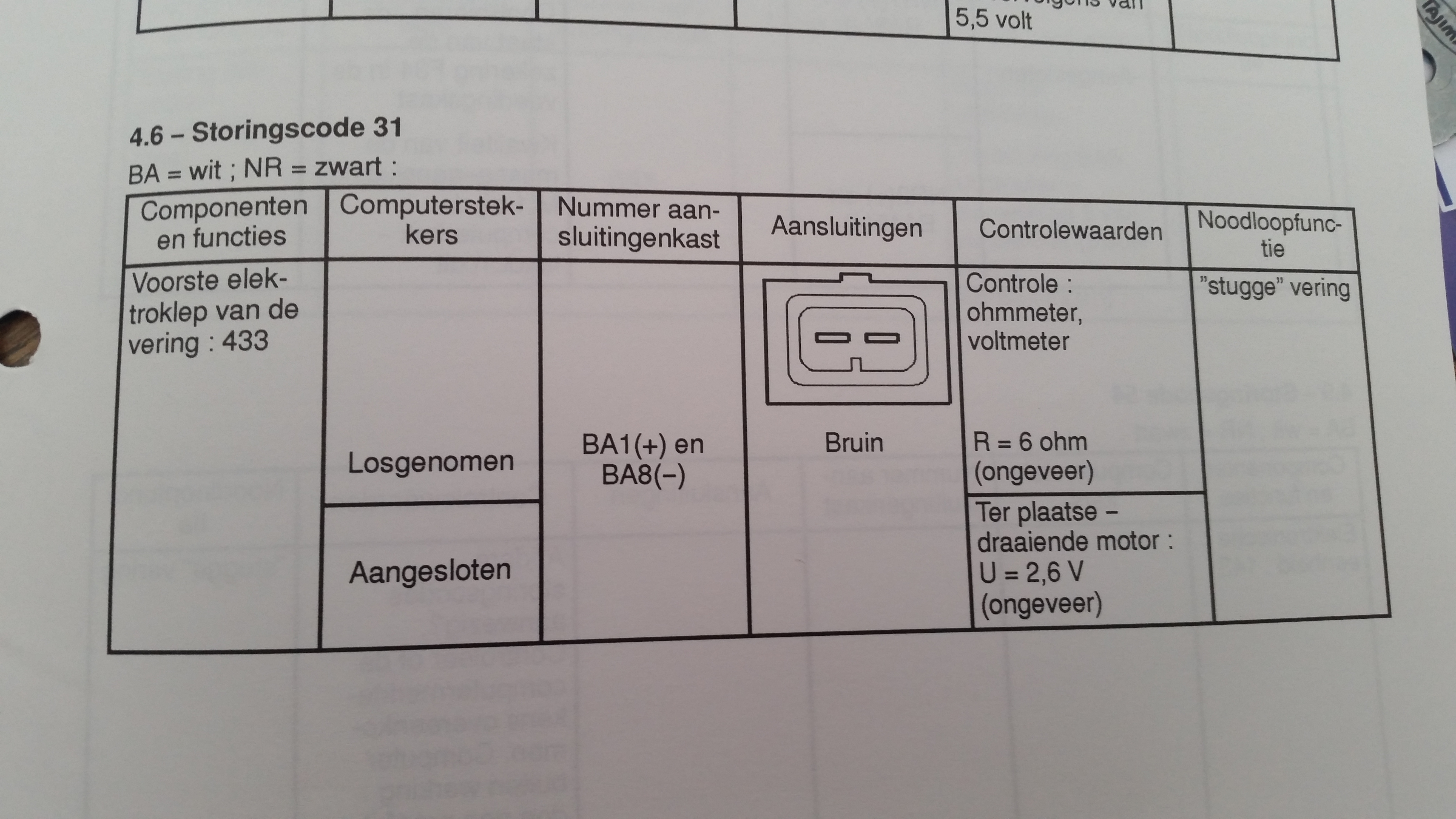

En voor storing 31

heb je de stekker al eens losgehaald van de voorste electroklep en schoongemaakt? Moet bovenstaande zou je moeten kunnen meten of je de juiste waardes binnenkrijgt....
