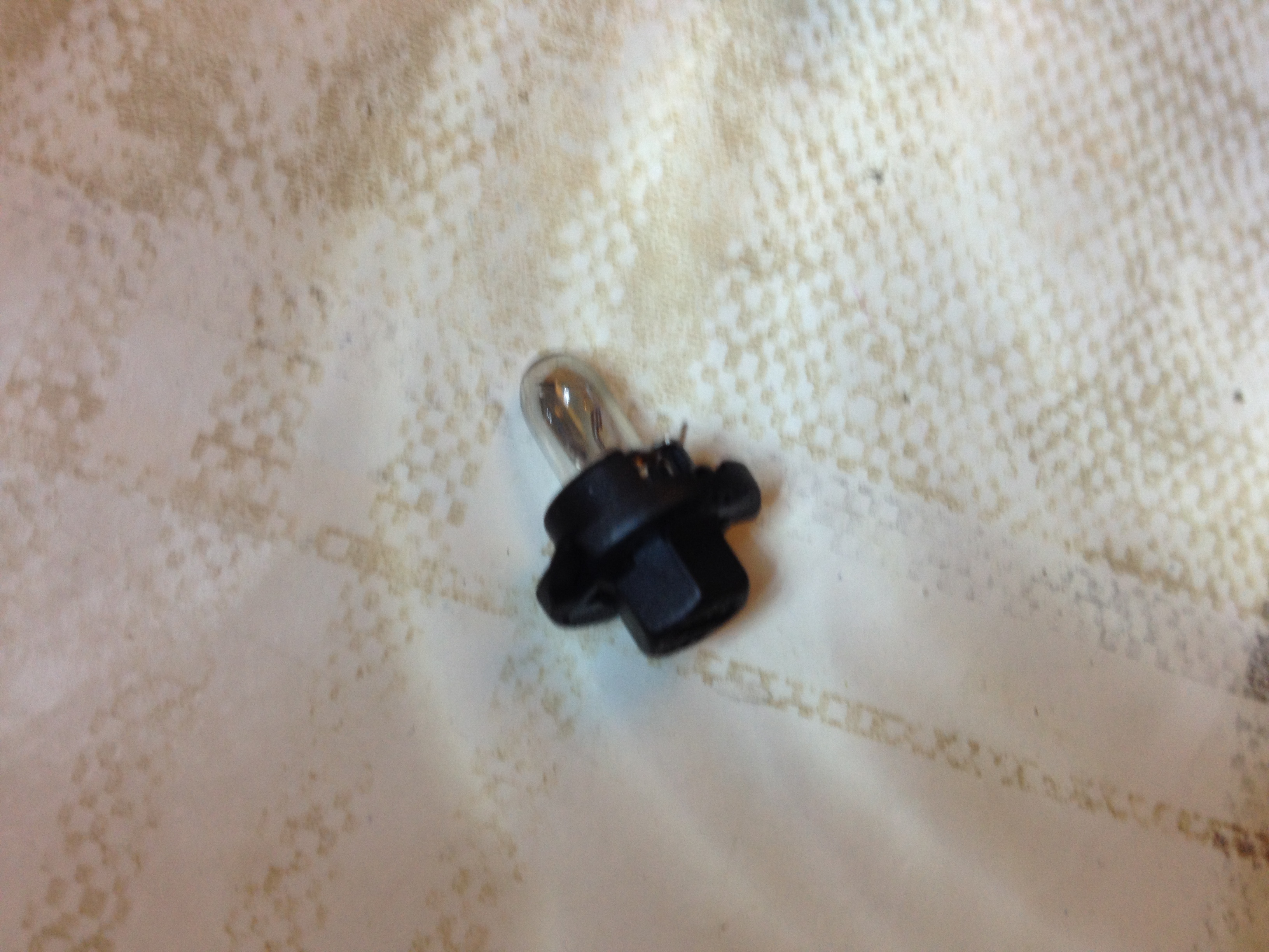

Dit is het betreffende lampje achter de airco unit (zaten er bij mij 2 - type 2)
Is ook 12V 1.2W van Osram, maar je hebt ze ook van Philips. Er is ook een variant met een iets lager voetje, maakt allemaal weinig uit, maar deze kan je er met de hand uit en indraaien. Ik heb ze bij de Brezan gehaald daar hadden ze nog een doos vol met dergelijke lampjes. De dealer had ze alleen per 10 en dan ook nog EUR 4 per stuk

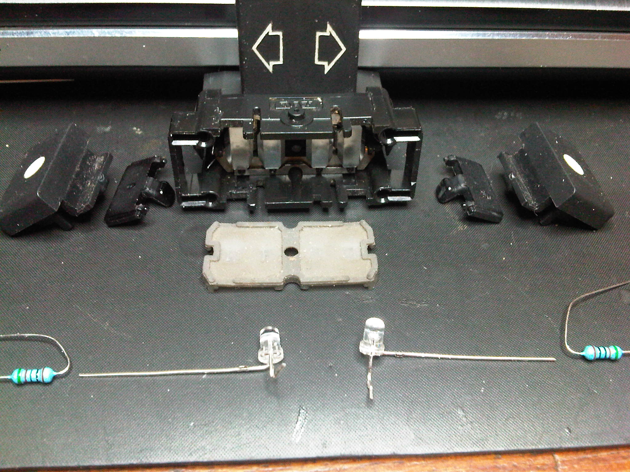

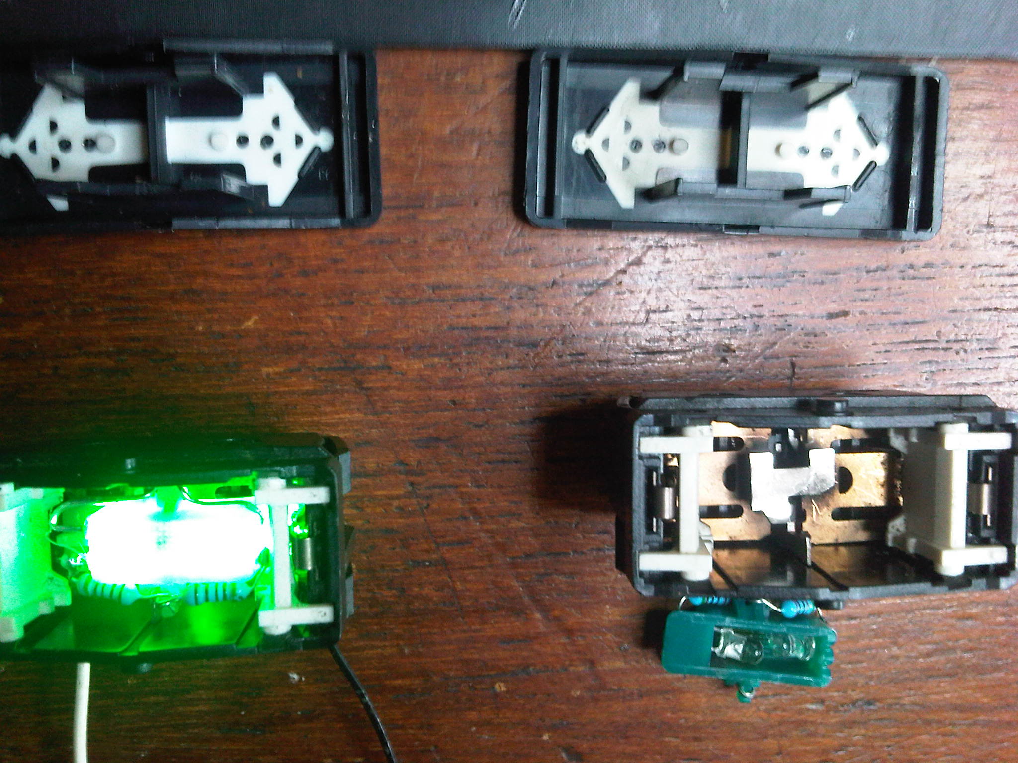

Omdat dit onderwerp weer aan de orde is even een toevoeging:
De steeklampjes van het dashboard had ik al eens allemaal vervangen er is genoeg uitleg hier over.
Het volgen de onderwerp is ook al eens aan de orde geweest, zie de link naar de topic
http://www.xmclub.nl/forum/vervangen-lampjes-schakelaars

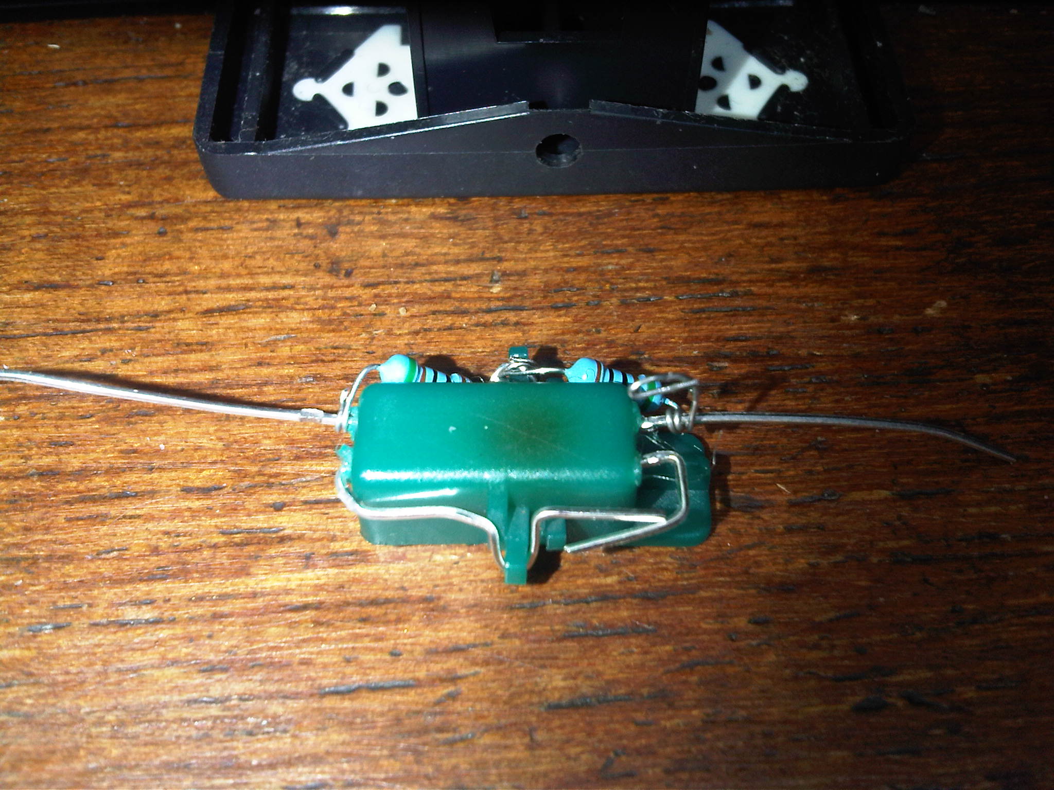

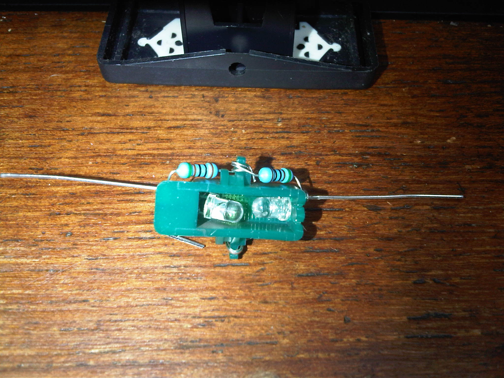

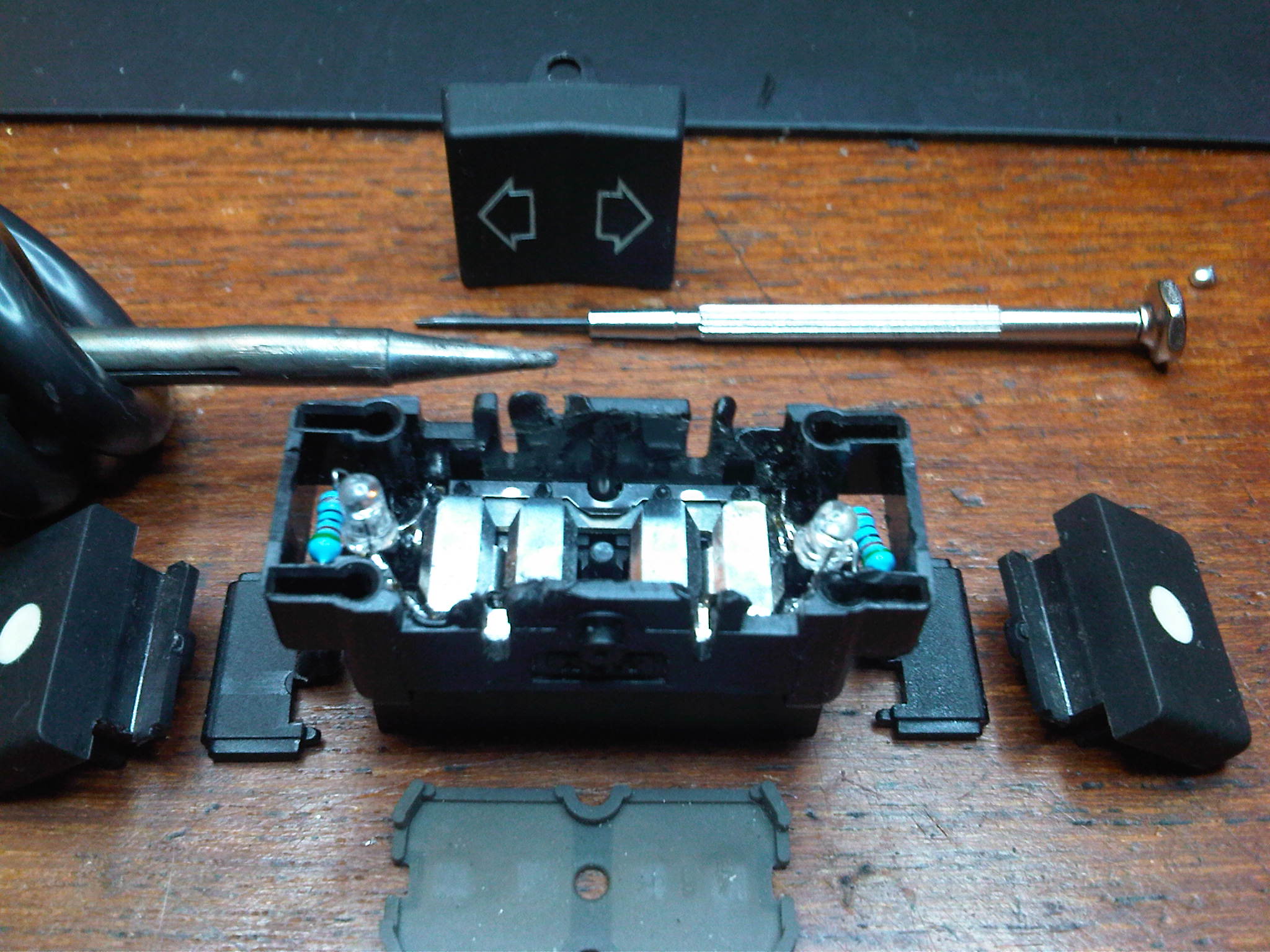

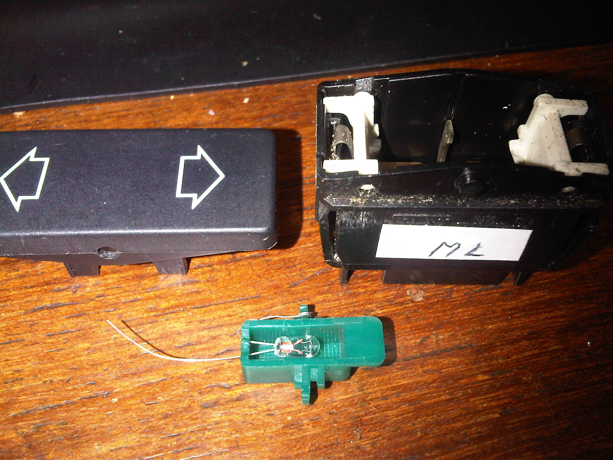

Ik ben nu aan de slag gegaan om dat de helft van alle verlichting en dat in de schakelaars was door gebrand.
Met de one toutch schakelaar is het echt klooien, de oude lampjes net onder het glas afgeknipt.
En het draadje vertind om er een nieuw lampje op te solderen dat gaat net nog met mini soldeer pen met geduld en maar even aantikken ander smelt ook het plastic.
Het resultaat is teleurstellend, wel brandend maar ook je vingers wat wordt dat heet !
wel makkelijk en snel gemonteerd  in het groene bakje van de gewone schakelaar.
3 mm. 12V - 60 mA.  50 st. €. 15.95 incl. verzend kosten.
 Dan naar LED lampjes die geven geen warmte en gevonden !
Kleur: Groen Maat: 3mm. Volt: 3,2V - 3,4V DC Milliampère: 30MA Licht sterkte: 13000MC
Geweldig met een weerstand van 470 ohm. Geschikt voor 12V.
Gelijk 50 st. besteld compleet met weerstand  en de prijs ???…….. €.14,00 totaal  incl. verzenden.
Met 2st. in het groene bakje is geen probleem, wel even vier gaatje er in gebrand met een hete paperclip om ze goed te fixeren.
Kost wel een paar uurtjes gepriegel maar de hele kerstboom brandt weer !

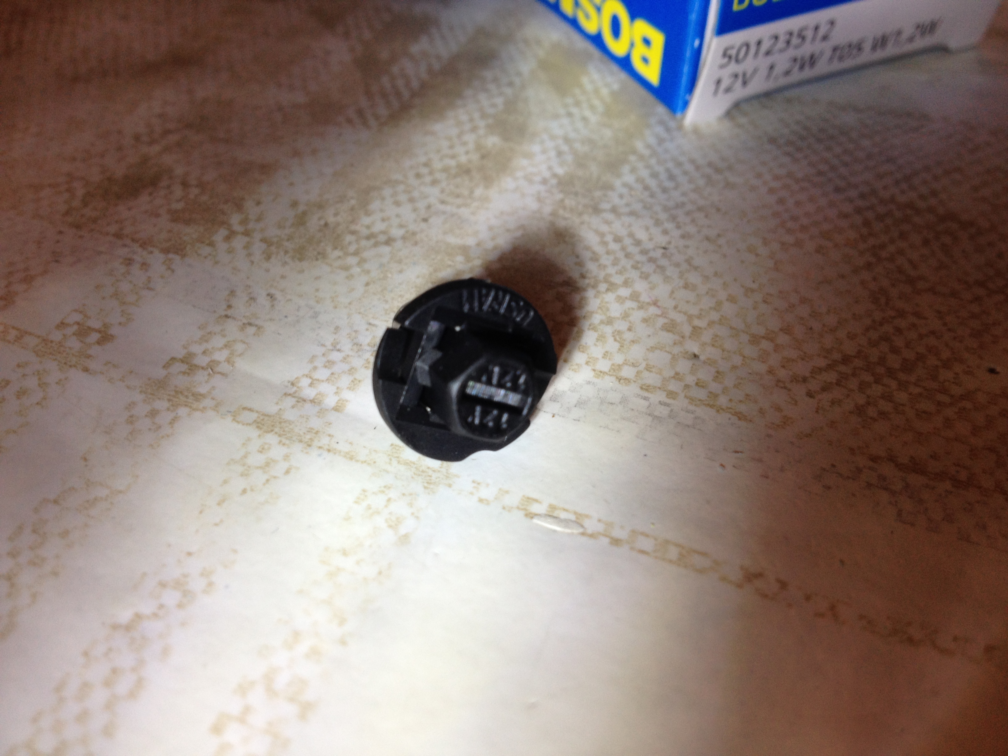

Toch nog even terug on-topic: als iemand het later terug zoekt, kan die nog steeds niet vinden welke lampjes met vaste voet er nou achter het climate control paneel moeten. Losse voetjes halen bij Gerrie of Stooftaker is dus een oplossing, maar nieuwe lampjes moeten toch ook te bestellen zijn. Ik heb alle lampjes van 1,2W 12V met vaste (zwarte) voet op een rijtje gezet, die ik kon vinden op lampengrossier.nl.
B8.3D:
B83D:
B8.5d:
BAX10y:
BX8.4D:
Die laatste lijkt het meest op het lampje uit de post van ejmsmeets denk ik, maar die wordt verkocht als lamp voor Volkswagen, Porsche en Land Rover. Iemand het verlossende antwoord?
RE: Type lampjes voor dashboard verlichting?
Het is idd die laatste of de B8.5d, te oordelen aan de contactclipjes. Schat zo in dat ze beide passen.

Ik heb de B8.5d besteld (twee stuks) en 100 T5 steeklampjes. Moet voldoende zijn denk ik. Zodra ik er aan toe kom, ga ik ze proberen en zal ik hier nog neerzetten of ze passen.
