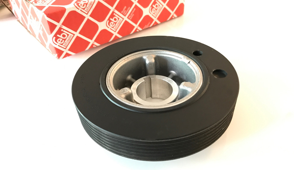

Ik verwacht namelijk dat onderdelenstore24 helemaal niet kan leveren. Dus dan kom ik er voor de zekerheid even één halen. Ik kan er weer 2 inleveren
  • XM 2.0 16v - Bleu Mauritius
RE: XM staat 8 jaar stil
Djidde zegt:
<p> Heb zelf toen geen andere kunnen vinden en heb toen een massieve&nbsp;van een ander XU10 blok&nbsp;ertegen aan geschroefd. Mocht&nbsp;deze niet te leveren zijn kan je dat ook nog overwegen.</p>
Kun je dit eens nader uitleggen Djidde? Welke massieve bedoel je?

Er zijn ook massieve poelies te krijgen waar geen rubber tussen zit. Soms wordt er beweerd dat de demping minder goed is omdat die rubberen kern mist en dat zou nadelig zijn voor de rest van de onderdelen. Aangezien er een automatische spanner toegepast wordt bij de airco varianten zal dat allemaal wel meevallen. Sommige onderdelenboeren hebben zo'n ding wel liggen.
Even een update: ik ben nog in afwachting van een krukaspoelie. In ons magazijn hebben we ze momenteel alleen voor de V6.
Afgelopen donderdag heb ik een poelie besteld bij Onderdelen24. Dat is een van de vele namen waaronder de firma Autodoc uit Berlijn onderdelen aanbiedt.
Als je recensies leest over deze clubs dan wordt er online veel over geklaagd. Maar dat heeft veelal betrekking op de levertijd. Het lijkt alsof ze uiteindelijk altijd wel leveren (maar dan pas na 1 of 2 weken). Dat is vervelend als je een auto op de brug hebt staan of als je als garage, een klant hebt die er op wacht. Maar als je op zich wel ff kunt wachten is het mogelijk een interessante partij. Bij onderlenonline.nl kom ik van alles tegen wat in Nederland niet meer verkrijgbaar is. Ik hoop dus eigenlijk dat de onbetrouwbaarheid alleen betrekking heeft op de levertijd...

Mocht je een keer bij het magazijn of in de buurt van Gouda zijn, breng dan de oude poelie mee,
ik kan de krukas poelie bewerken mits ik het model heb van dit type om mijn mal aan te passen.
Prima Aad, ik heb er 2 over en zal ze dan eerst gelijk draaien met de nieuwe die ik morgen binnenkrijg.
En de krukaspoelie / riemschijf is daadwerkelijk aangekomen en het is ook nog eens de goeie. We kunnen dus weer verder

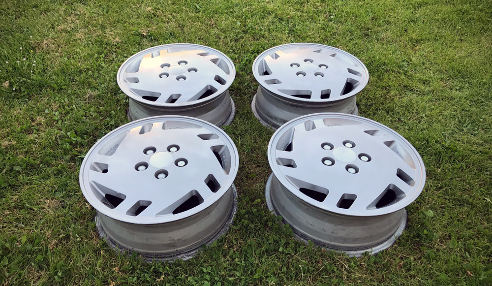

Heb vandaag direct mijn nieuwe Speedlines aangepakt. Ze waren redelijk gaaf nog. Ik zie aan het stempel dat ze van januari '91 zijn. Ik heb ze voorzien van een nieuwe laklaag en blanke lak en het resultaat is niet slecht voor een stel oude velgen.
Wat voor lak spuit jij daar op, Frank? Ik wil een setje oude Etoiles die ik nog heb liggen ook gaan aanpakken.
Moet ik wel ook nog even goed alle roestige plekjes eraf schuren: ik neem aan met heel fijn schuurpapier een beetje nattigheid?
Ja dat schuurpapier moet je mee uitkijken. Het moet echt heel fijn anders blijf je de krasjes zien. Dus natschuren met korrel 2000. Daarna gaat er bij mij wheelspray van Motip op. Daar hoeft op zich geen blanke lak over maar dat doe ik altijd wel want het is gladder, glanst beter, blijft langer mooi en is makkelijker schoon te houden.

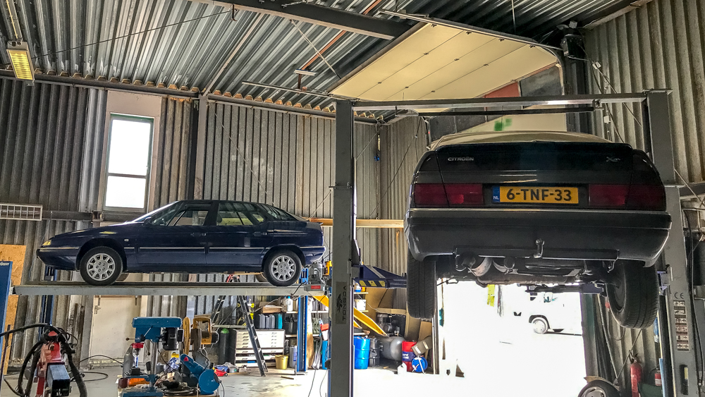

Vandaag even de bruine XM verplaatst van een 4 naar een 2-koloms brug. Daar kan beter het dorpelprobleem worden hersteld. Noodgedwongen moest de blauwe ook opeens op de brug i.v.m. een lekke retourslang...

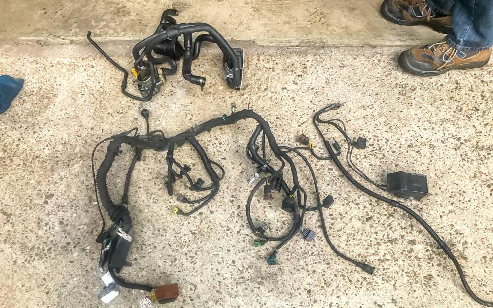

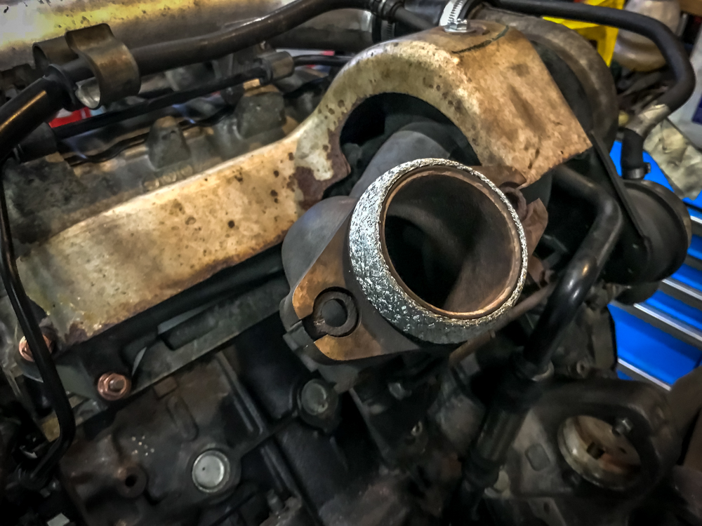

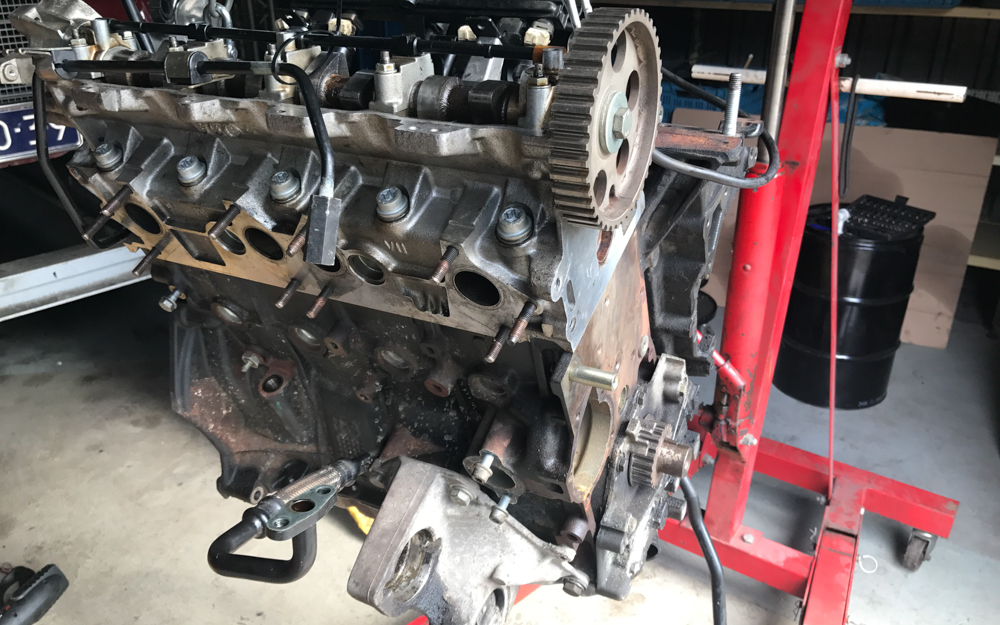

Vandaag weer eens goed bezig geweest met de Turbo CT. Door alle ontbrekende delen en de vakantieperiode was het wat blijven liggen.
We hebben vandaag het oude blok goed kaal gemaakt en alle cruciale delen en sensoren overgezet op het 'nieuwe' blok.
de kabelboom en enkele sensoren verschillen toch op een paar kleine punten. Dus die zetten we compleet over.

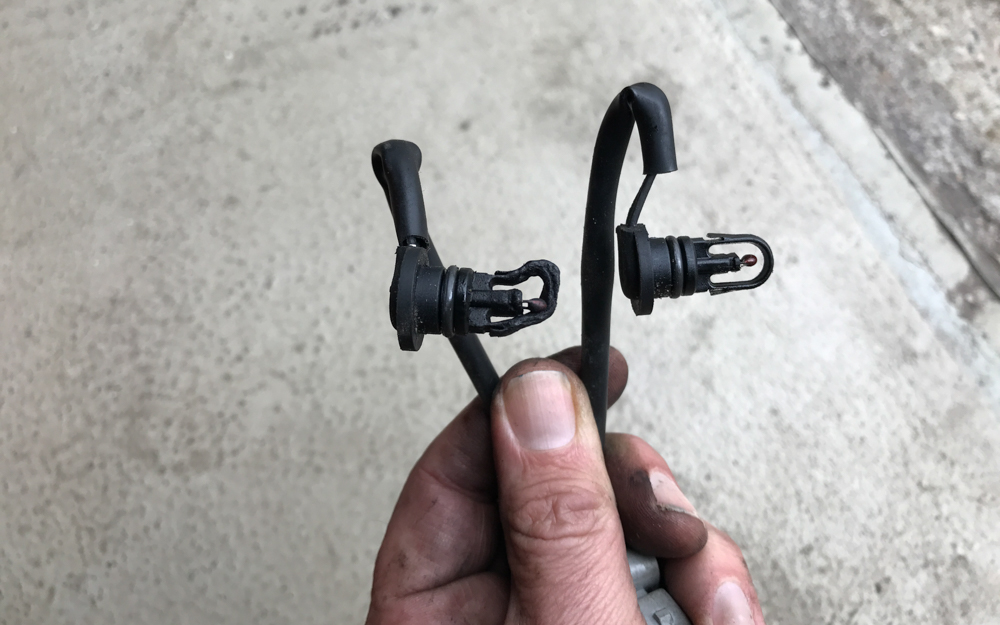

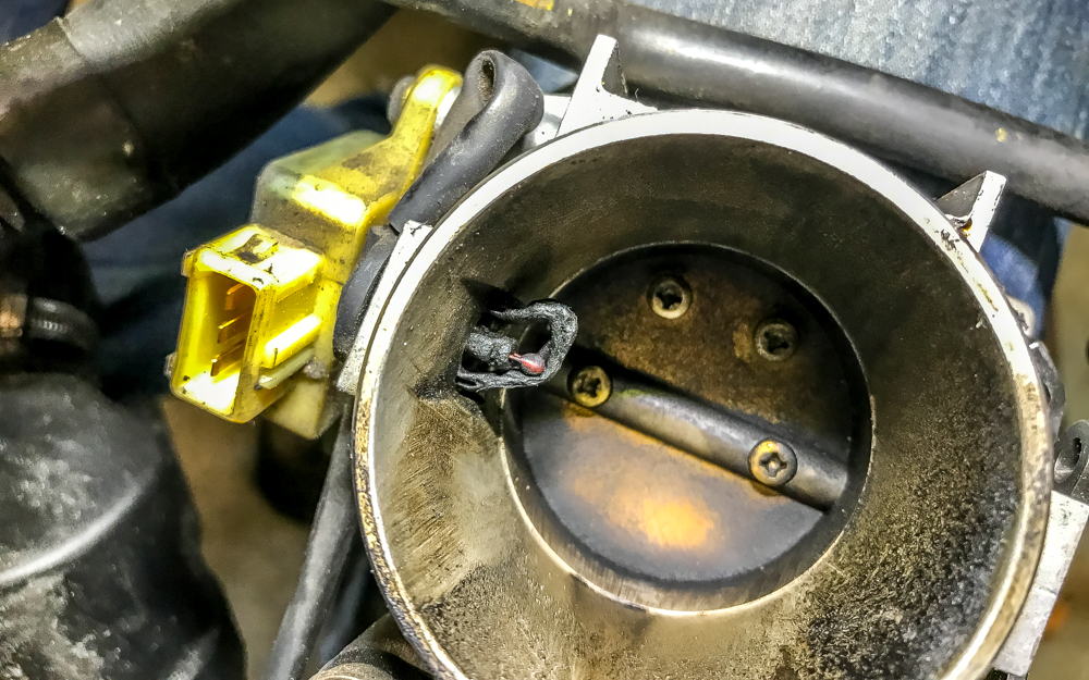

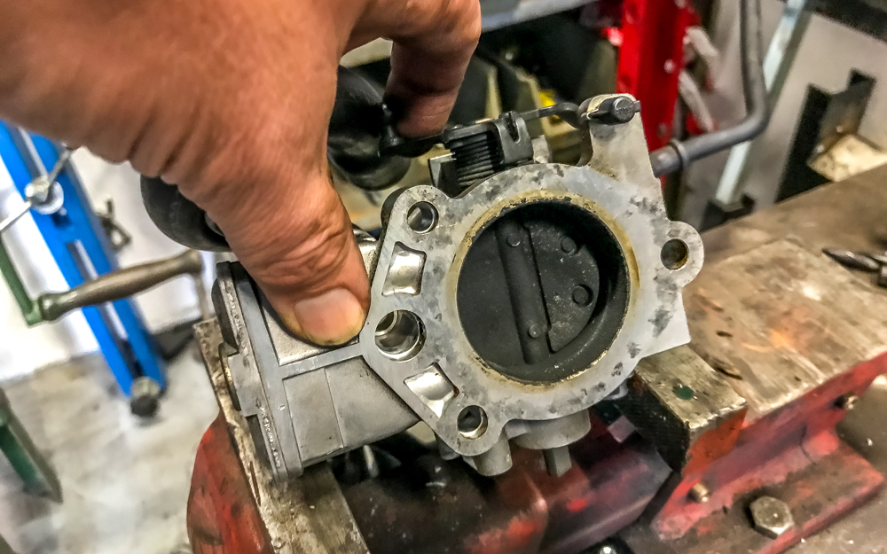

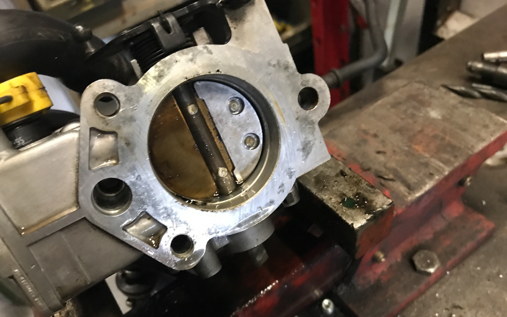

In het mijn oude gasklephuis kwamen we een gesmolten sensor tegen
Gelukkig zat er in de donor een goede ...
het gasklephuis zelf moest ook ff schoongemaakt.
hieronder voor...
en na...
Tja ... best een goed bestede dag. Binnenkort gaan we weer verder....

Ik vraag mij wel af hoe deze dan smelten kan
Ja dat is inderdaad wat vreemd   Maar goed, het is gefixt en we hebben nu een nieuw blok....

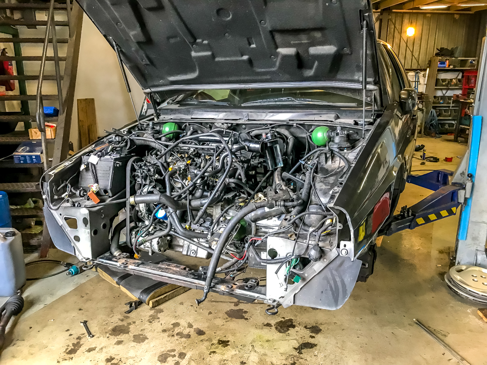

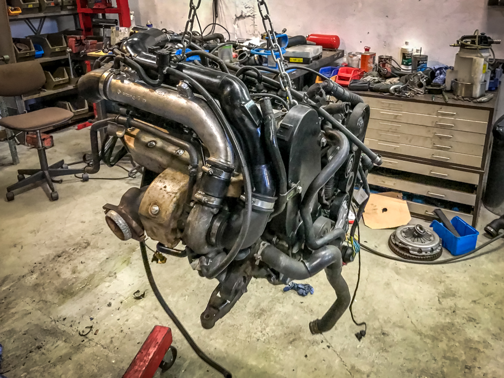

Vandaag hebben we alle rubberen slangen en de turbo met de nieuwe pakking er weer op gezet. Morgenochtend de krukaskeering, vliegwiel, koppelingsplaten en de versnellingsbak. En dan morgenmiddag de motor weer in de wagen hangen.....  Ik heb er zin in

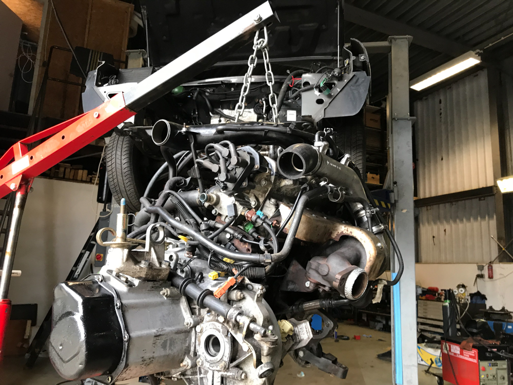

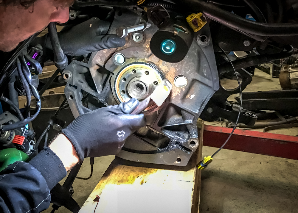

Ik verwacht inderdaad dat het weer een hele fijne TCT wordt. Helaas zijn we vandaag halverwege gestrand. Komende week pakken we de draad weer op.
Wat ik leuk vind aan dit hele proces is dat het mij een hoop inzicht verschaft in hoe zo'n motor eigenlijk functioneert en dat het allemaal prima te doen is als je de tijd en goede apparatuur hebt.
Hieronder een paar fotootjes: de motor is weer van de bok en hangt weer in de takel..

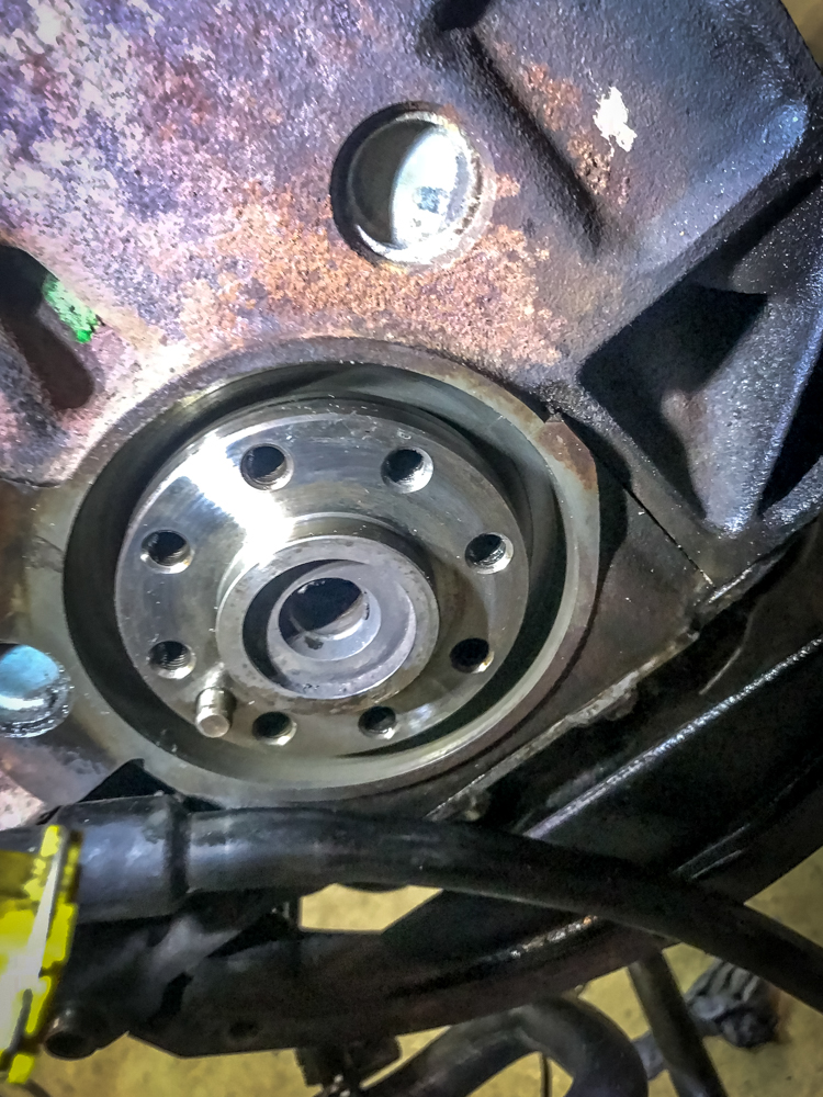

hier ook een mooie frisse pakking erop..
Hierin komt de nieuwe krukaskeering...

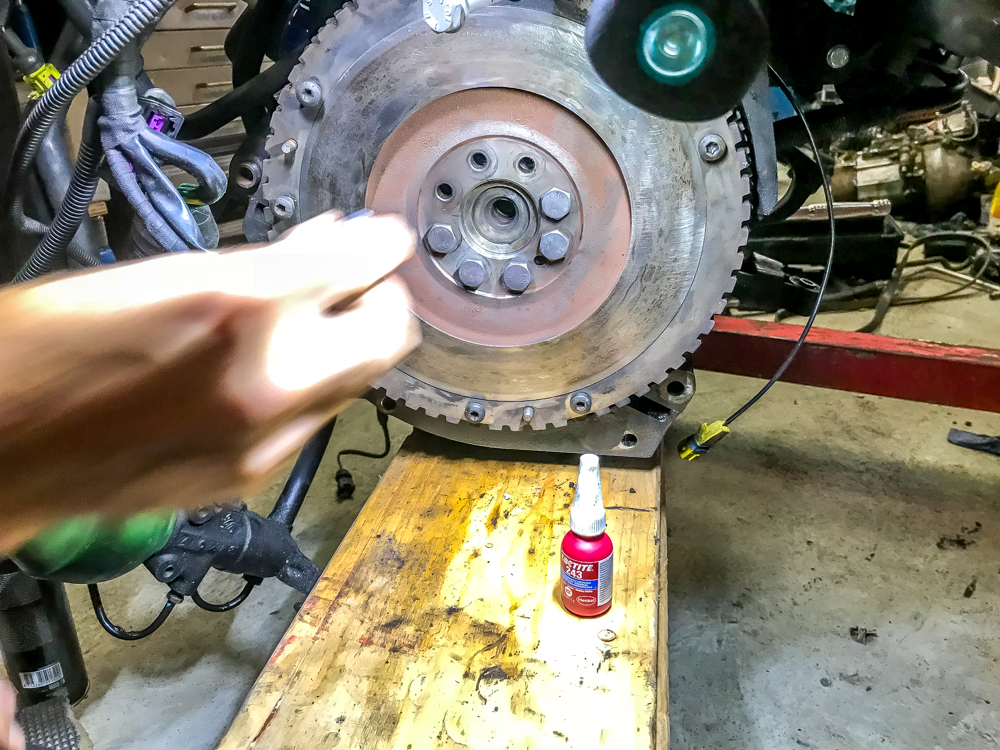

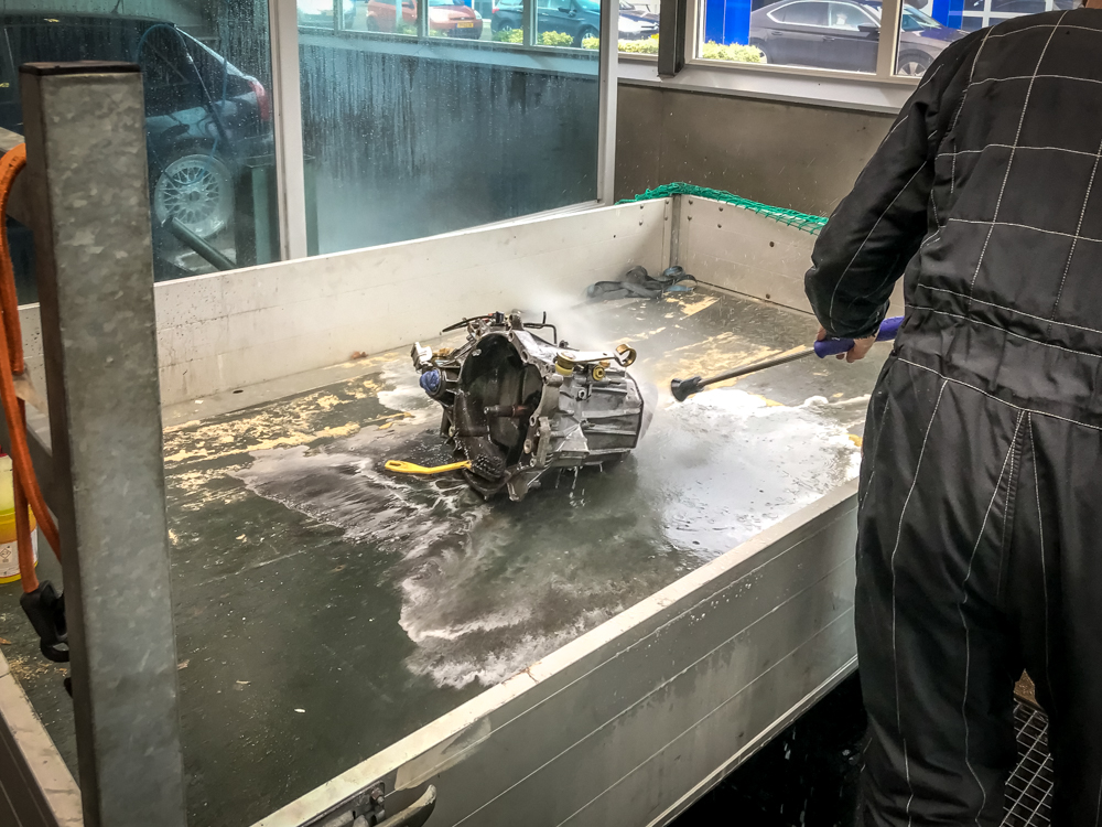

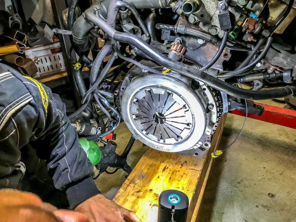

Vandaag een zeer productief dagje gehad
Krukaskeerring er in
Vliegwiel er op
de drukgroep er op

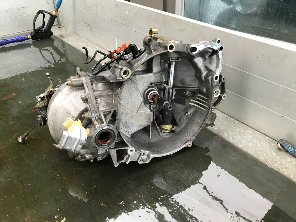

ff de versnellingsbak schoonspuiten in de wasstraat
Mooi schoon zo

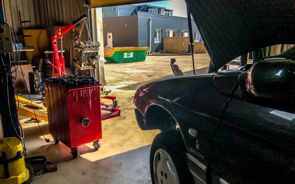

Motor en auto klaar om samengevoegd te worden...
.... en de 'vervangende' motor zit er in
Hoe heb je er voor gezorgd dat er geen water in de bak is gekomen tijdens het afspuiten???
