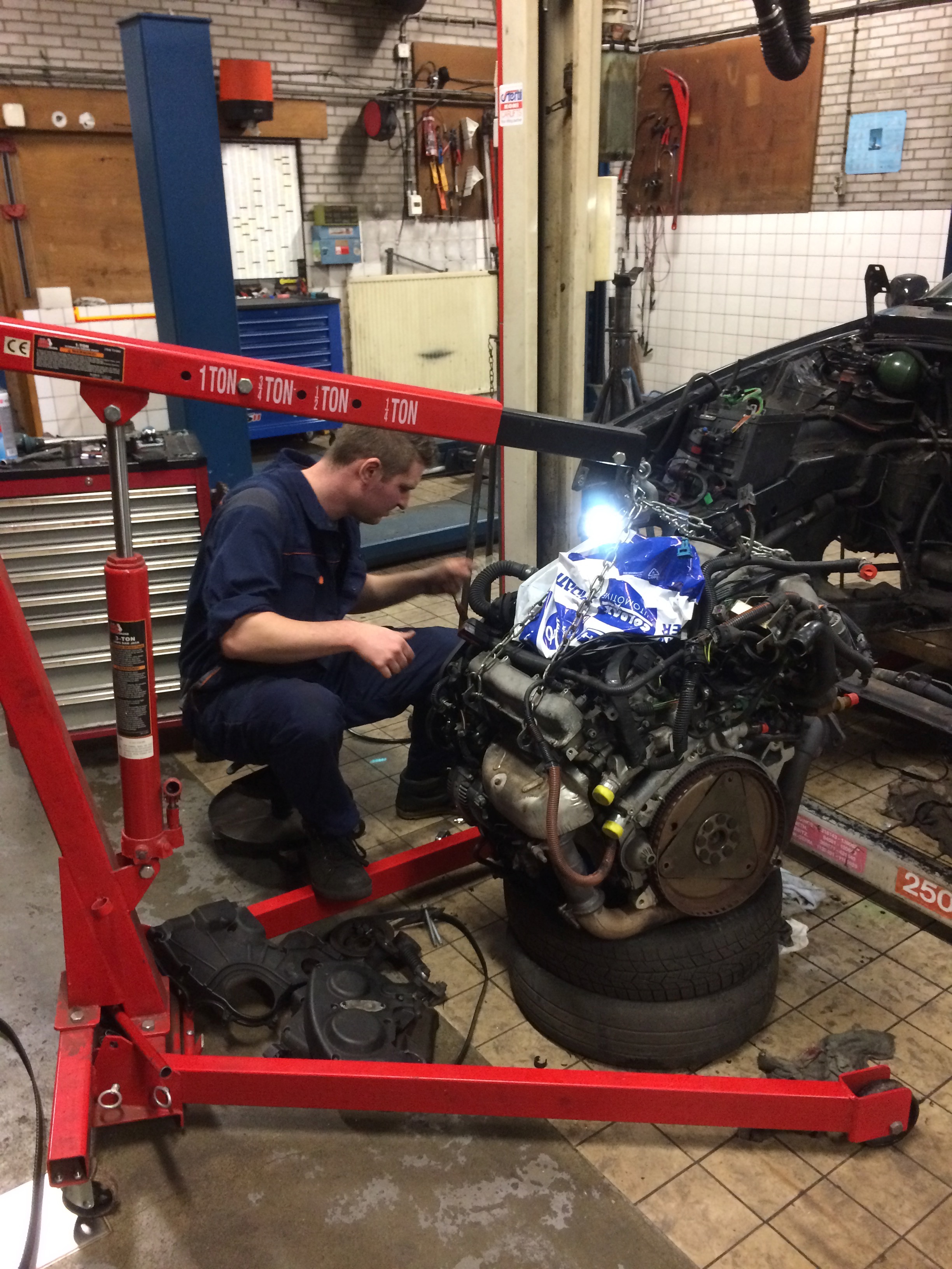

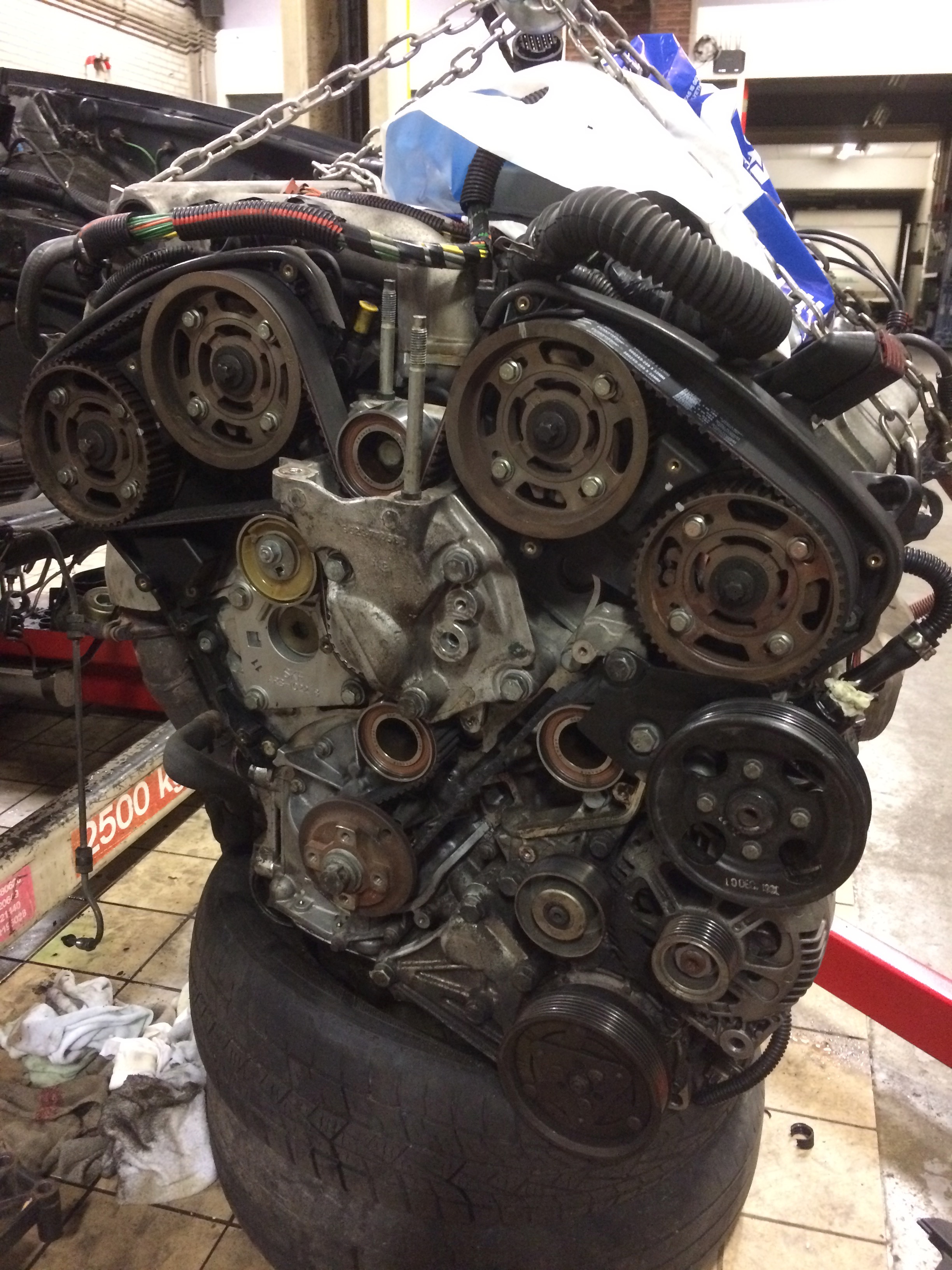

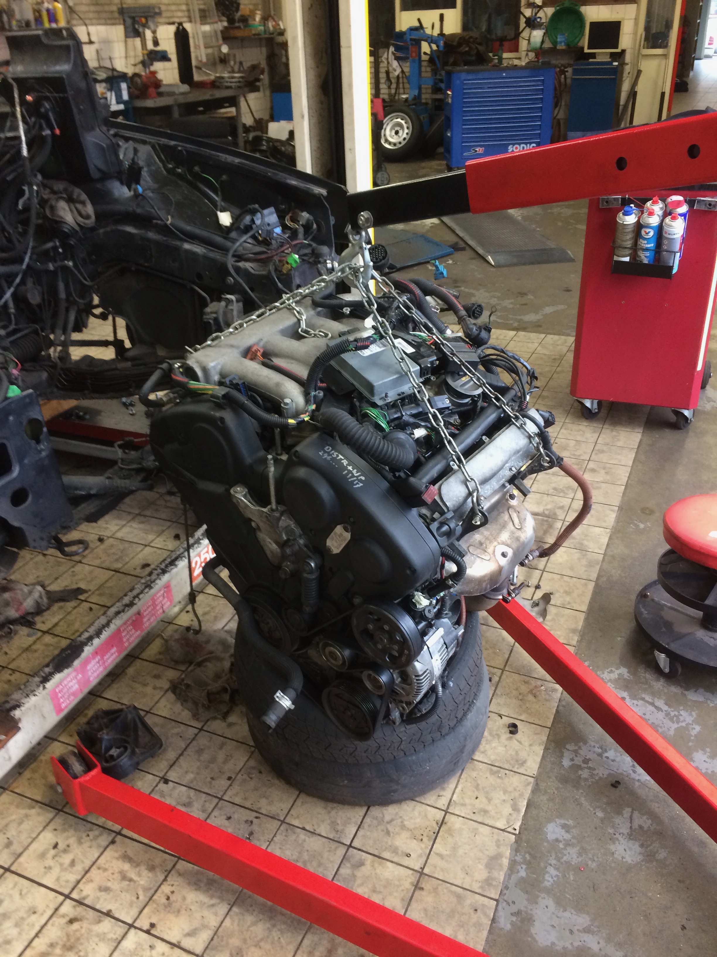

Mijn XM V6 3.0 staat er op dit moment zo bij.
De ZF 4HP20 versnellings bak is (was) kapot en is vandaag weer gereviseerd terug bij garage van Vliet
ook de distributie is vervangen (je kan er als de motor uit is lekker bij.
voor de sfeer een paar foto's

Vrijdag was de XM weer klaar en rijdt na anderhalf jaar tobben weer geweldig
versnellings bak is gereviseerd, distributie is vervangen, condenser en fiter/droger van de airco vervangen.
bij garage van Vliet in Lekkerkerk.
Daarvoor hebben wij al div zaken vervangen (bobine,bougies lamdasonde, aandrijfasssen, motor ophanging enz) omdat de auto niet goed reed, als je een constante snelheid reed was het net of je een duwtje in je rug kreeg, uiteindelijk bleek het toch de versnellings bak te zijn.
Ik ben erg blij dat de auto weer rijdt zoals je verwacht van een XM
