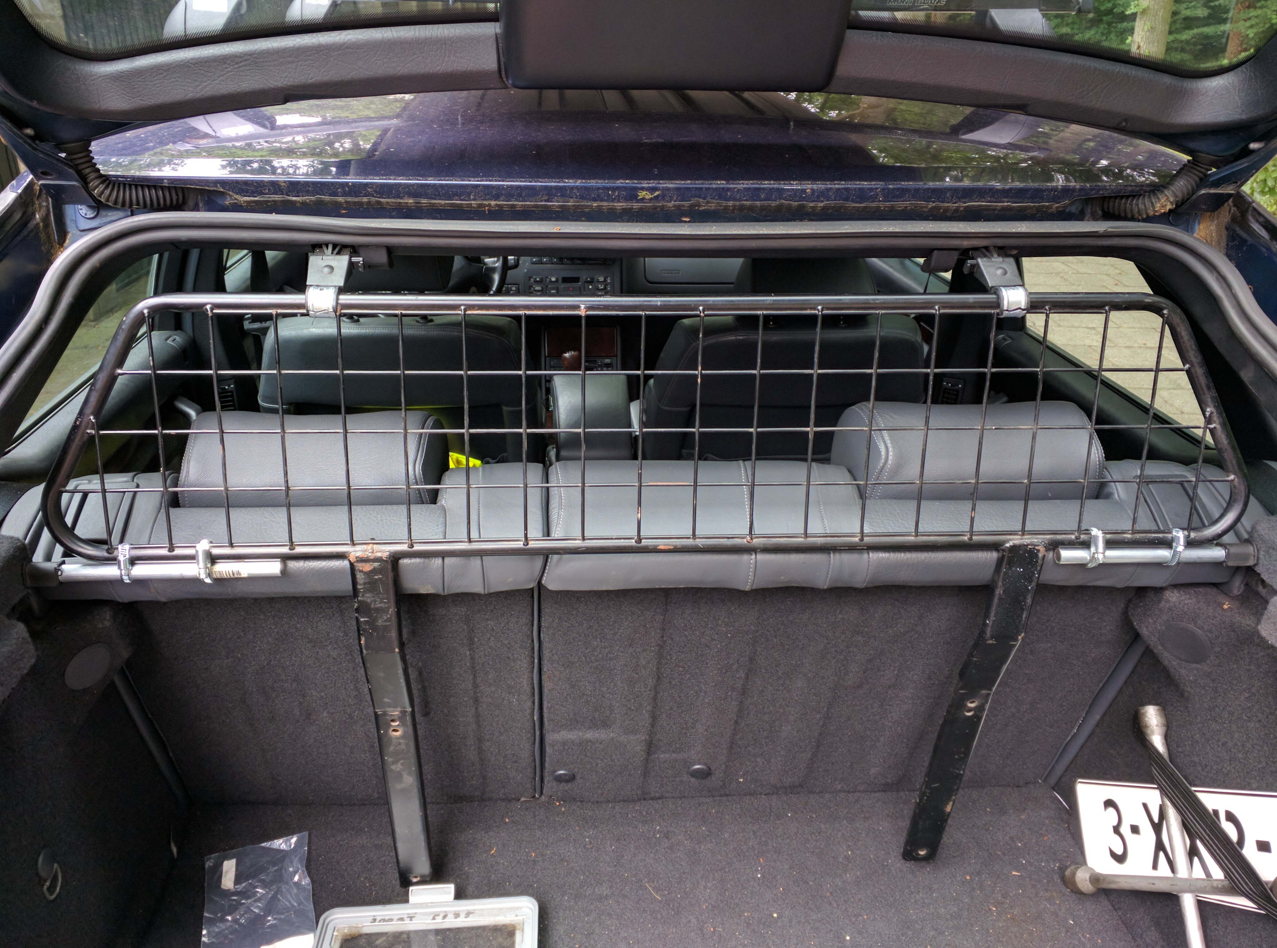

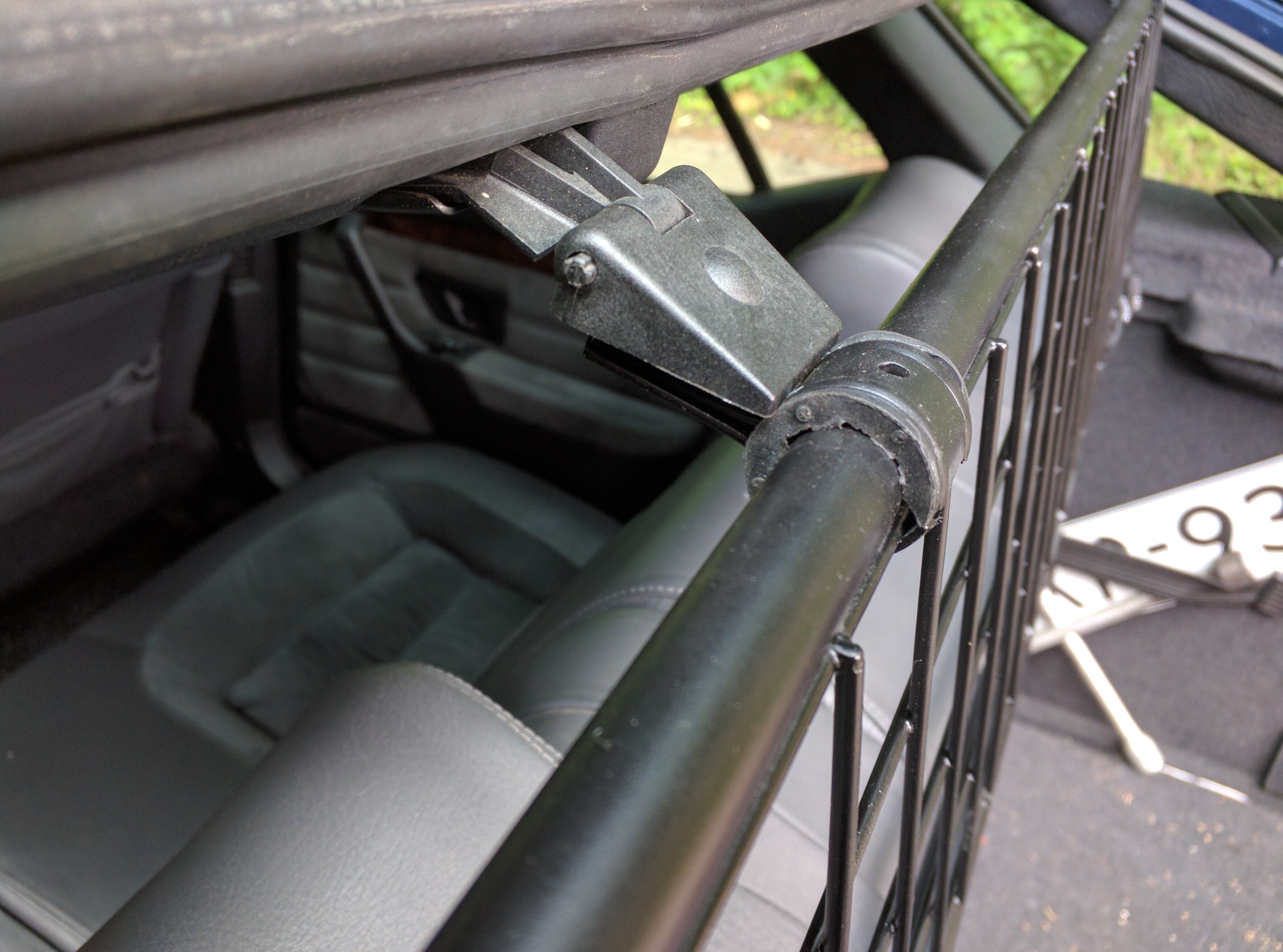

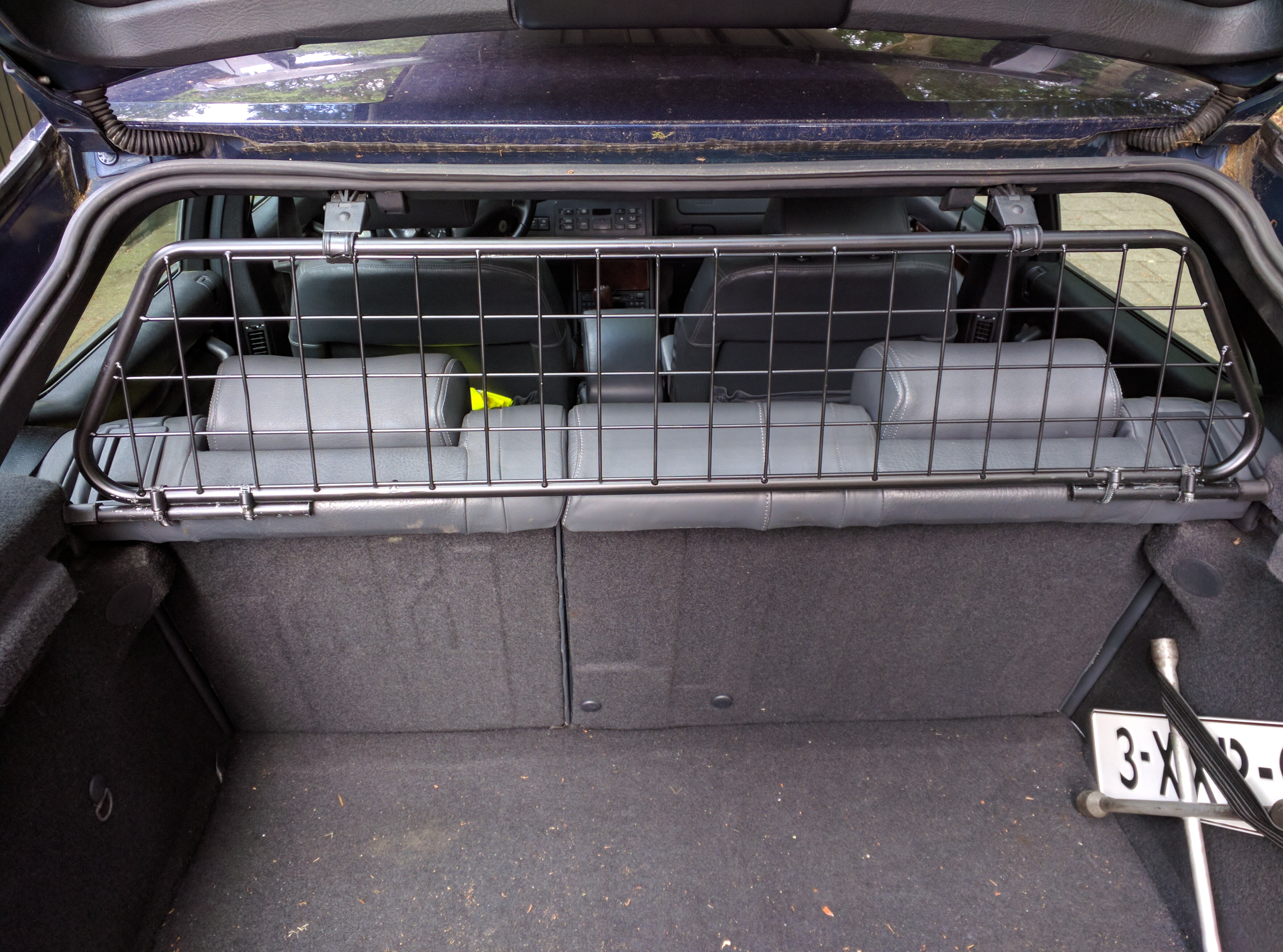

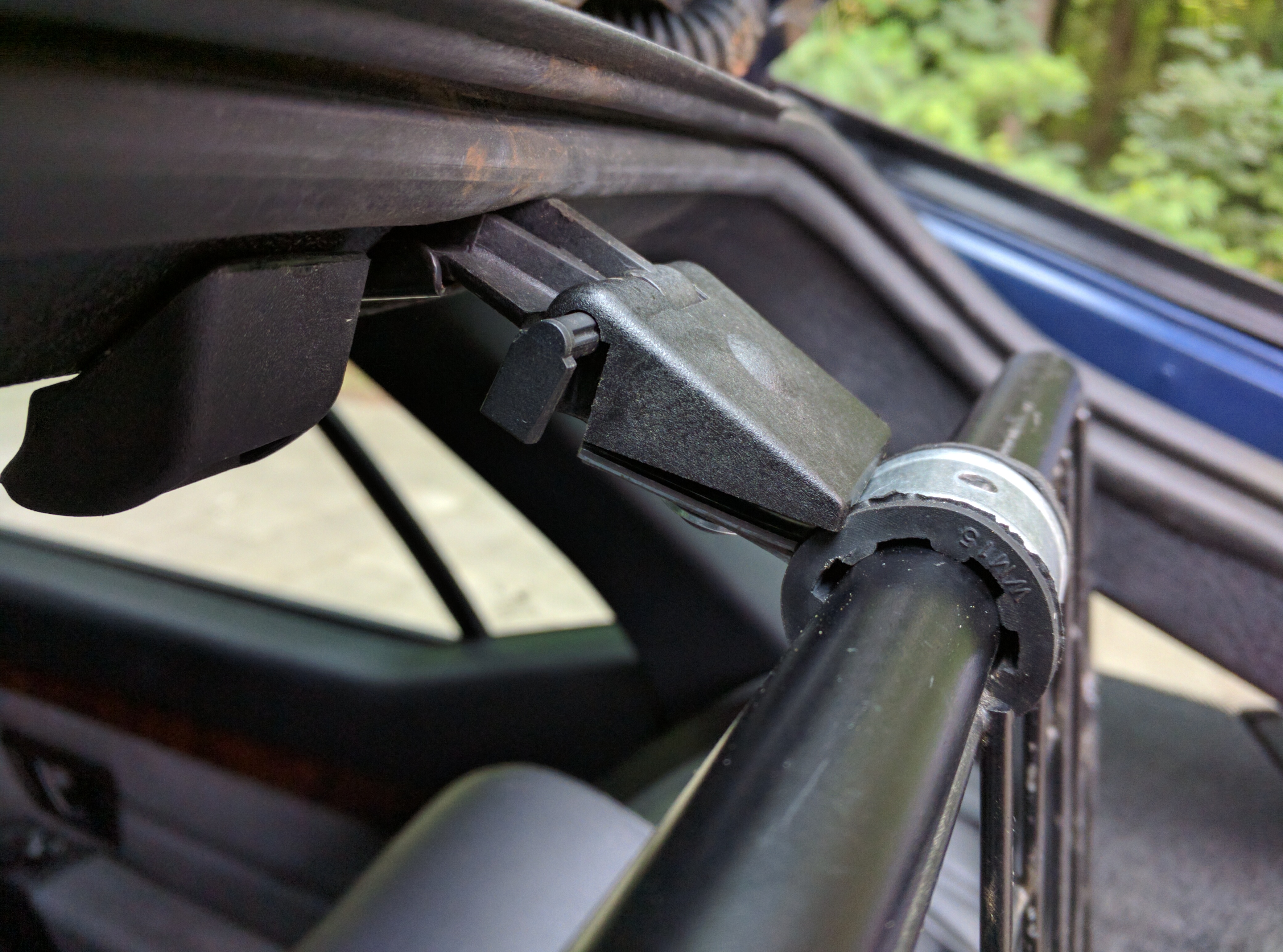

Ook nog een update van het hondenrek:
Ik kon voor weinig een rekje overnemen dat tegen de achterbank geschroefd moet worden, maar dat paste niet ivm de oversteek van de achterbank. Nu wou ik liever een systeem dat geen gaten zou maken, dus heb ik de boel een beetje aangepast. Zie de foto's. Makkelijk te plaatsen en te verwijderen, zonder schroeven en geen gaten in de achterbank of kofferbak.
<p>En die verticale stangen heb je er gewoon afgeslepen met de slijptol? Blijft ie stevig zitten zo?</p>
<p>Alleen nog een keertje netjes spuiten om alle beschadigingen te maskeren.</p>
Ja, klopt. Ik heb die stangen er met de slijptol afgehaald. Ja, hij zit heel stevig, rammelt niet en die beschadigingen kwamen omdat ik niet genoeg tijd had om de verf te laten uitharden... Moet ik inderdaad nog een keer spuiten. Wat ik eigenlijk liever zou doen is die pijpjes vastlassen aan het rek, dan zit het helemaal stevig. Helaas zijn die pijpjes van gegalvaniseerd staal (CV-pijp) en dat last heel slecht. Moet nu op zoek naar pijp van gewoon staal.

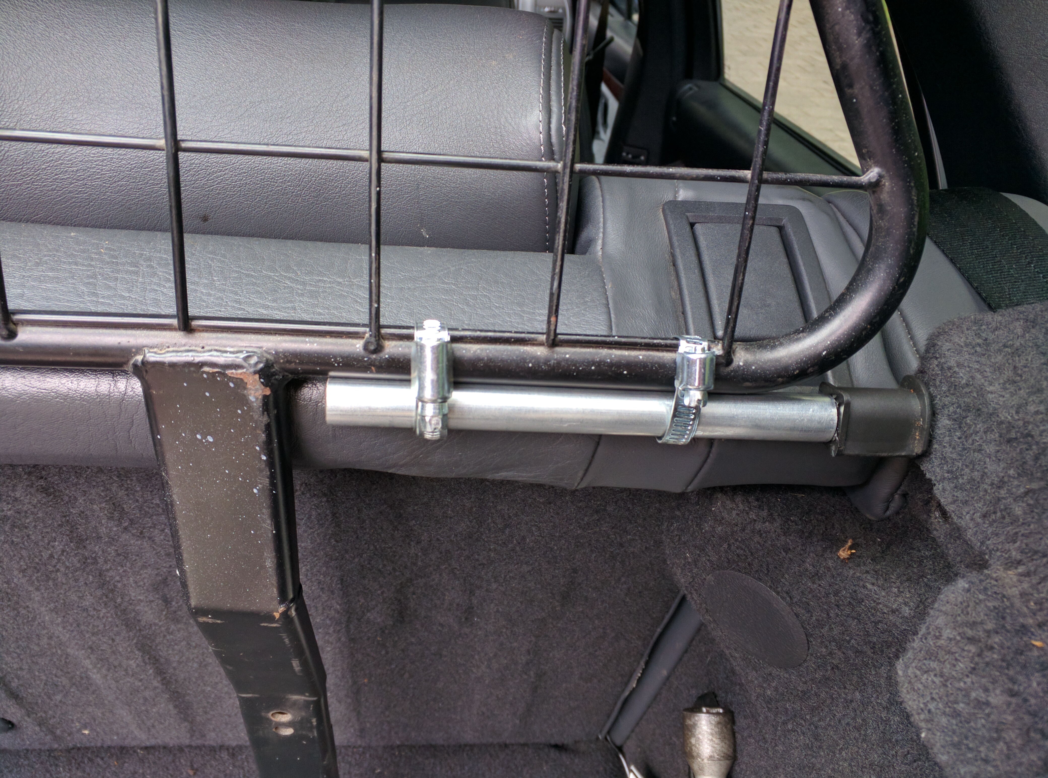

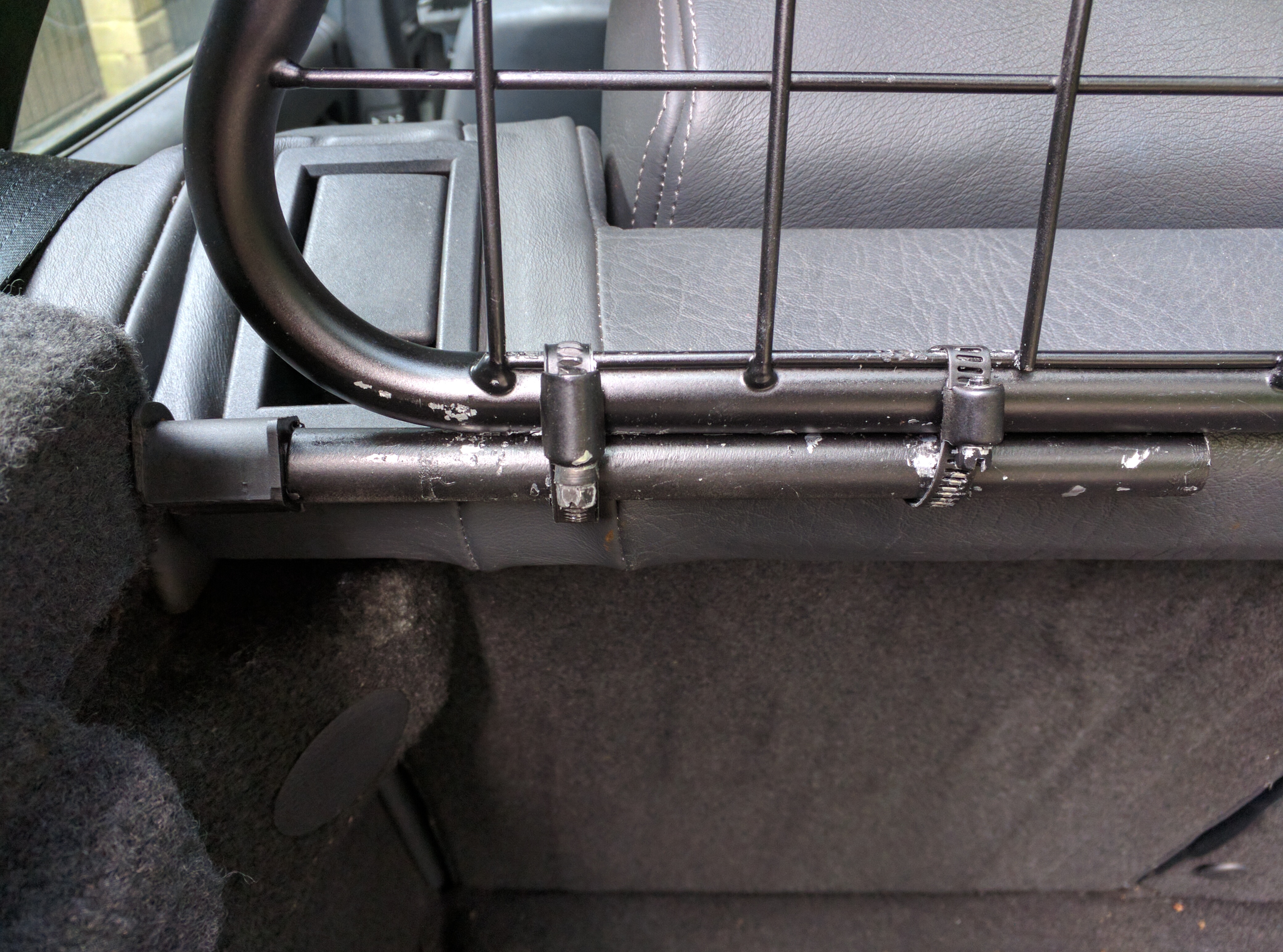

Mooi gedaan !
