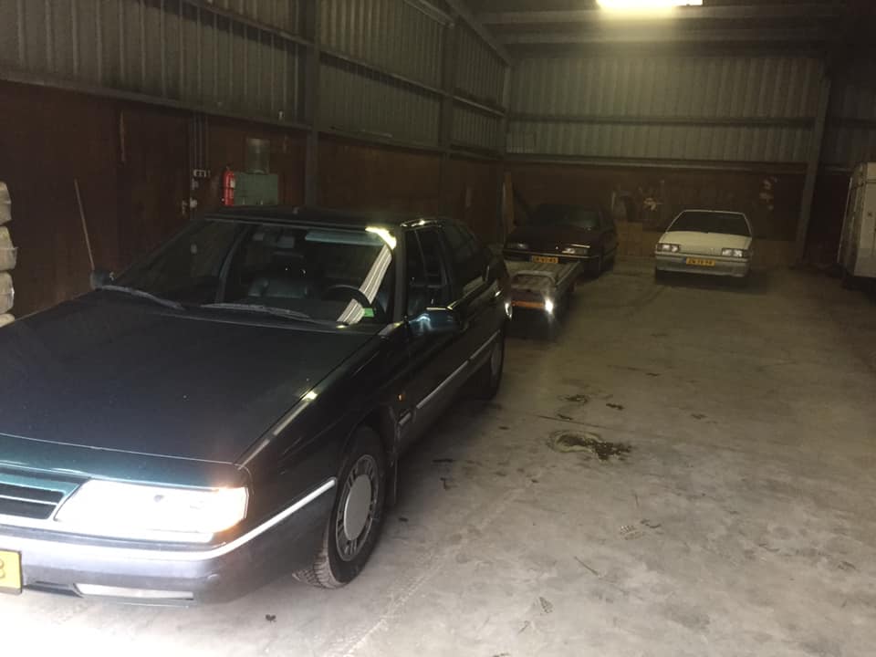

Ik ben nu trotse eigenaar van een XM TCT.
Met leer, houtinleg & kantelende buitenspiegel.
De turbo moest meteen aan het werk om haar oudere zus naar de nieuwe loods te brengen.
