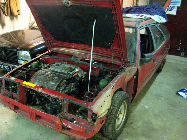

Na een pauze van een paar jaar ben ik weer begonnen aan mijn BX Break V6 project. De ES9J4 met bak uit een Xantia past er al in, maar vanwege de grotere 283mm Xantia remmerij moet ik over naar 15" velgen.
Nu speel ik met idee om naven om te bouwen naar steek 108x5 en XM blokjes velgen te monteren. Ik zoek nu 2 fuseehuizen van een XM, de achternaven heb ik al.
Gaaf project hoor. Is die ook nog wegenbelasting-luw te rijden?
Kenteken is van '89.
