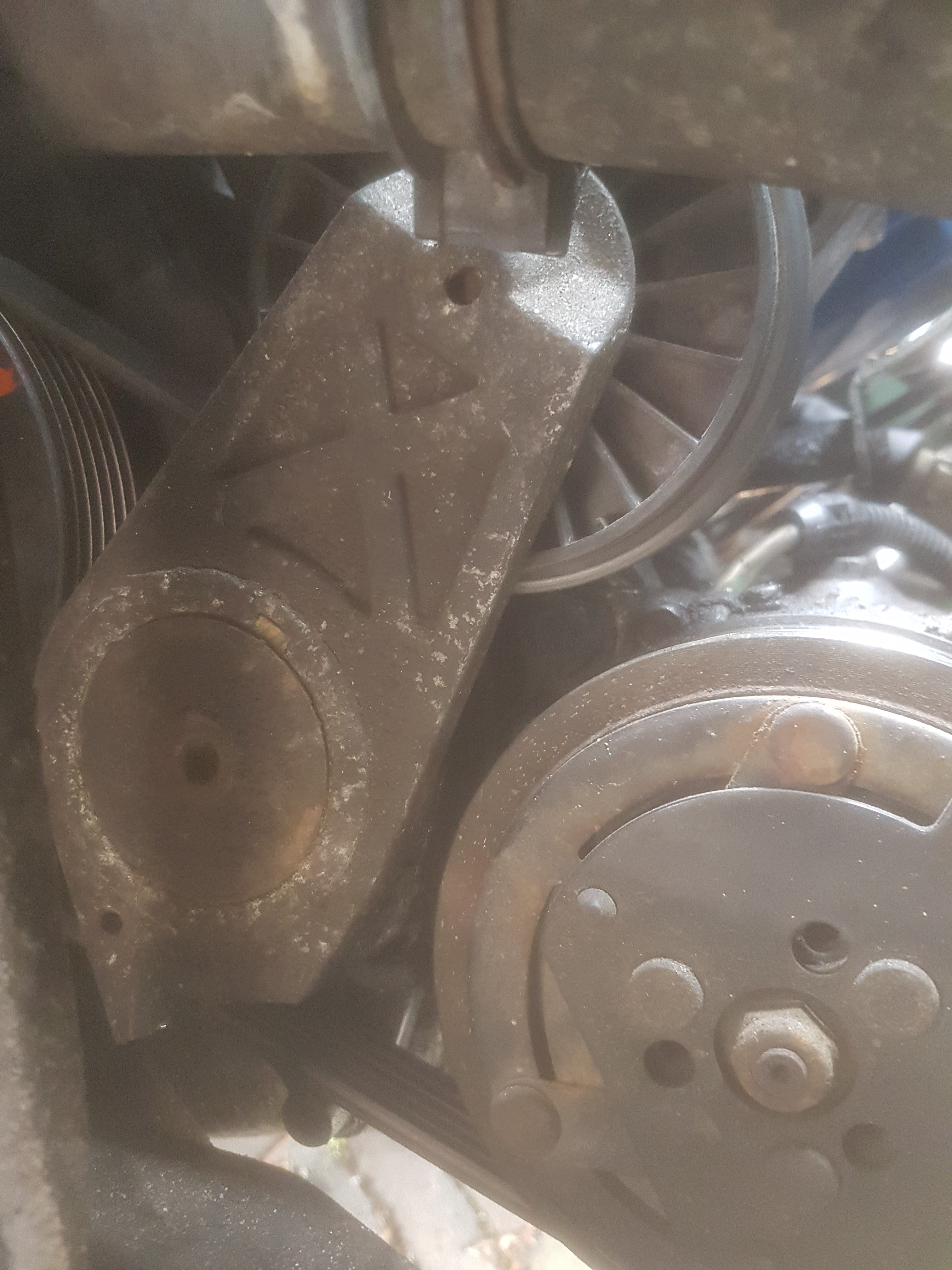

De garage heeft de dynamo gereviseerd alleen zie ik nu dat de multiriem er scheef op is gelegd. Nu wil ik de spanning van de riem halen zodat ik het er goed op kan leggen maar zie niet hoe ik de spanner los kan halen. Iemand raad? Zie hieronder foto van de spanner, te bereiken via het rechter voorwiel.

Zie je ergens een vierkant gat zitten?
Sterke platte schroevendraaier iod erin en omhogg wippen om de spanning te lossen
