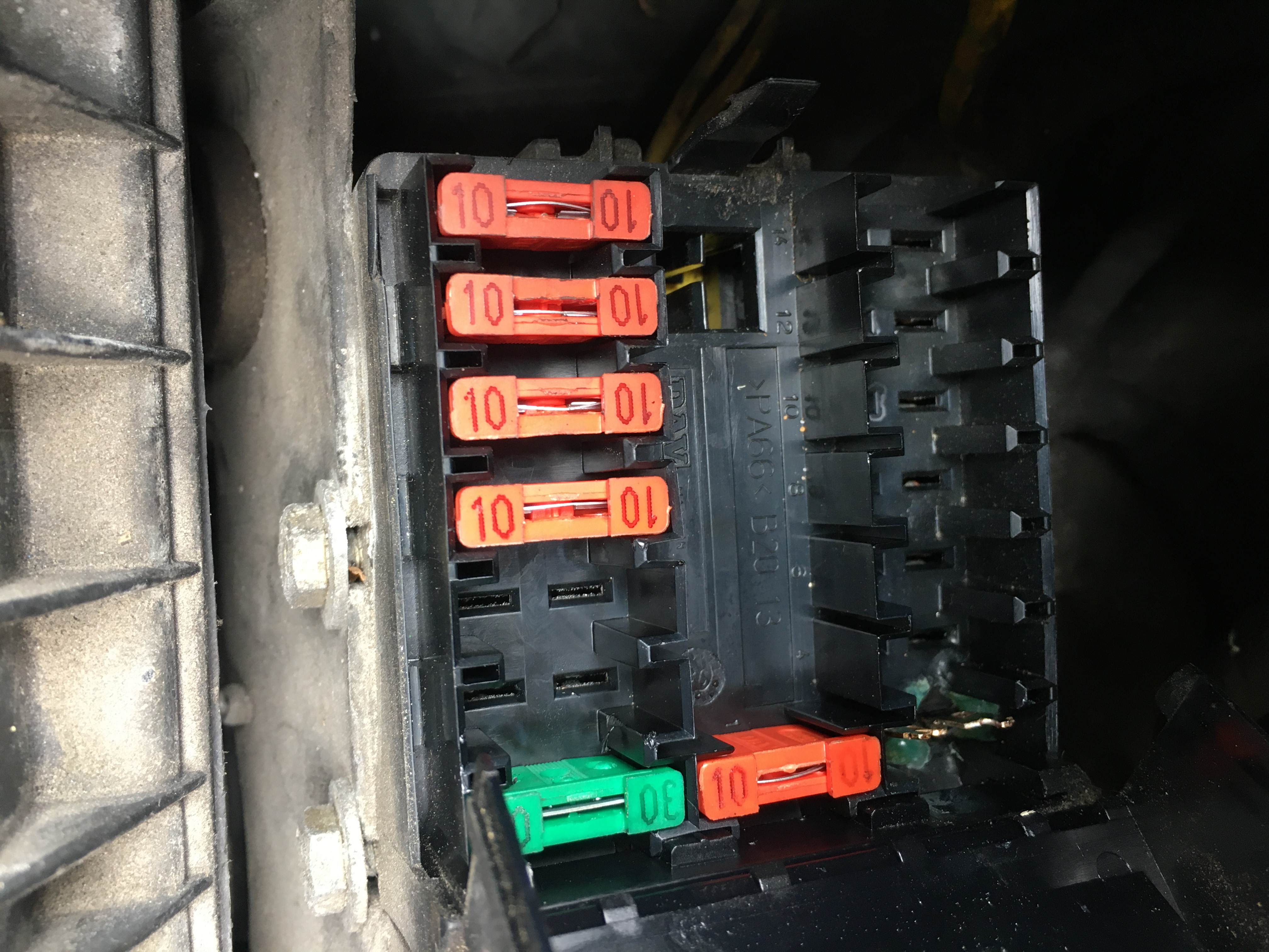

Geen airco meer. Ben ik nu ook op het punt aangekomen om zo'n zwevende zekering aan te leggen?
Het groene 30A plastic van de zekering volledig weggesmolten (foto rechtsonder). Best link toch zo? Zie de foto van die blauwe uitgebrande xm voor me... voorlopig een pakketje 30A zekeringen aangeschaft. Hoop dat dat nog gaat passen met die gesmolten bende..
