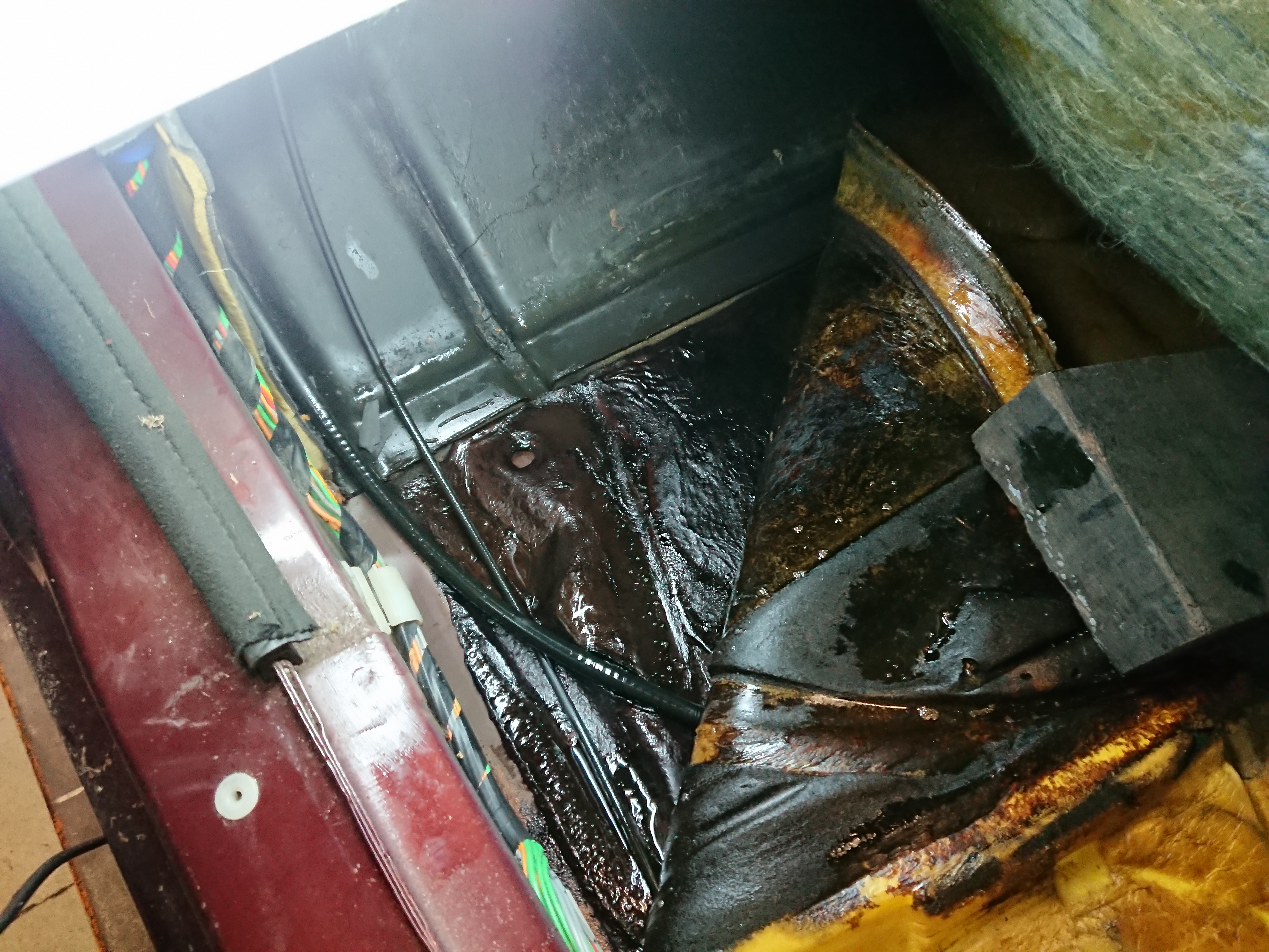

En inderdaad, LEK ! op de cup waar het pedaal tegen rust. Niet voor niets geweest zo’n reparatie.
Resultaat ?  4 liter LHM onder  en in de demping mat van de binnenbekleding, daar roest het vast en zeker niet meer, een voordeel
wel een groot  nadeel,  een zompige mat vol LHM.

Bij nader inzien is de foto toch niet al te helder. Maar ik kan getuige dat 't een aardige bak ellende is.
De LHM zit niet zozeer onder de dempingsmat, maar ook echt als in volgezogen spons er in. De bodembitumen lost er mooi in op en is een lekker papje geworden.
Bovenop het tapijt merk je er helemaal niets van wat er zich onder heeft afgespeeld.
Dat we hierzo terecht kwamen is dus niet omdat we 'nattigheid voelden'. Maar omdat er aan de de doorgezakte kriksteun gelast ging worden. Ik weet nu wel waar de LHM vandaan kwam die daar in druppels onderaan hing. Vond 't al een beetje vreemd...

Ik zou die vierkante meter eruit snijden en er een stuk van een sloper in zetten.
RE: Remdruk regelaar met LHM verlies.
Dat is Zaterdag de 18 dec. dan ook gedaan.
Mooije  mat [ wel vol gezogen met water] uit de sloper in Arkel waar van de deuren en ramen al enige tijd open staan.

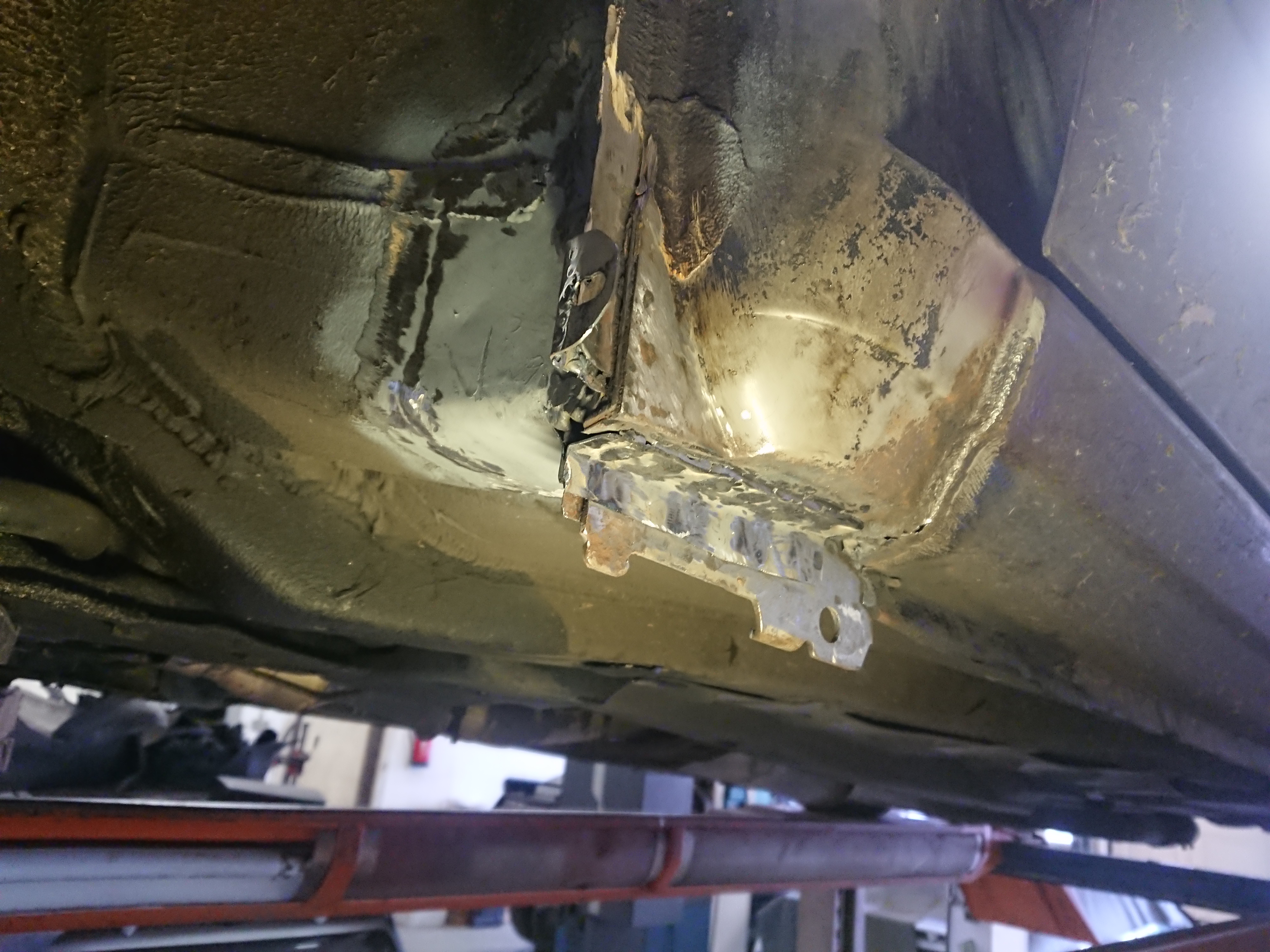

Zit er nou net onder dat gaatje op de foto een deuk, of is het gezichtsbedrog?
Geen gezichtsbedrog.
Er is iemand ooit zo leuk geweest om de krik te plaatsen op het kokertje dat daar de bodemplaat verstevigd. Die kan daar dus niet tegen.
De kriksteun zelf zit trouwens ook naar binnen gevouwen. Maar die heeft niet die deuk veroorzaakt.

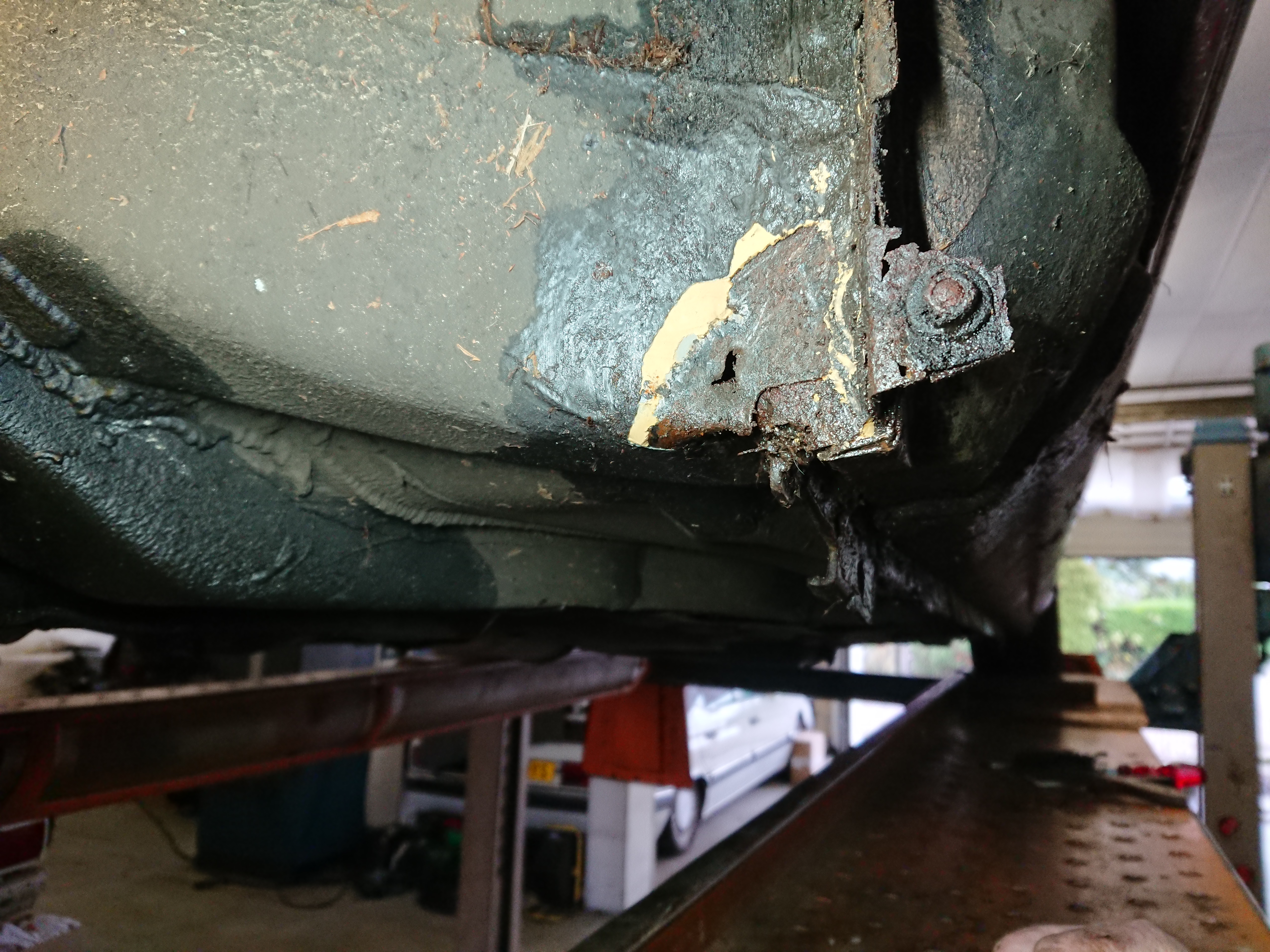

Afgelopen week meteen aangepakt. Het hoefde niet de schoonheidsprijs te verdienen, maar wel stevig te zijn.
Daarnaast zie je er toch niets van met een verse laag bitumen, dus de 2e prijs krijgt 't wel wat mij betreft.
Voor:
Na (zonder bitumen uiteraard):
