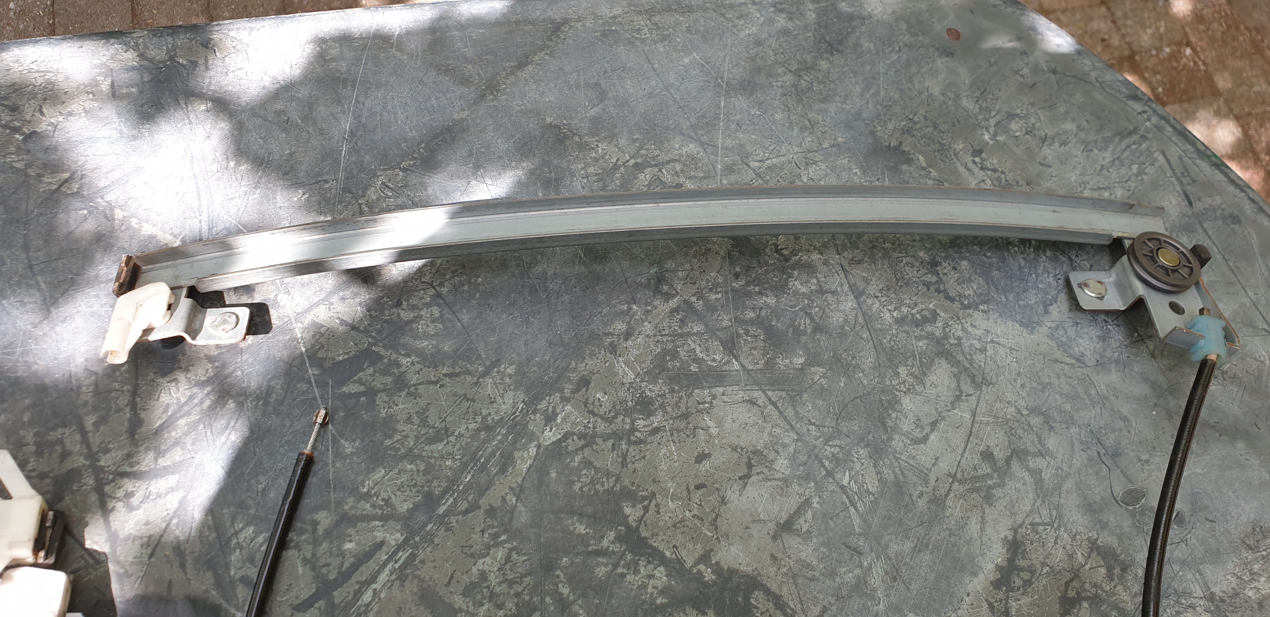

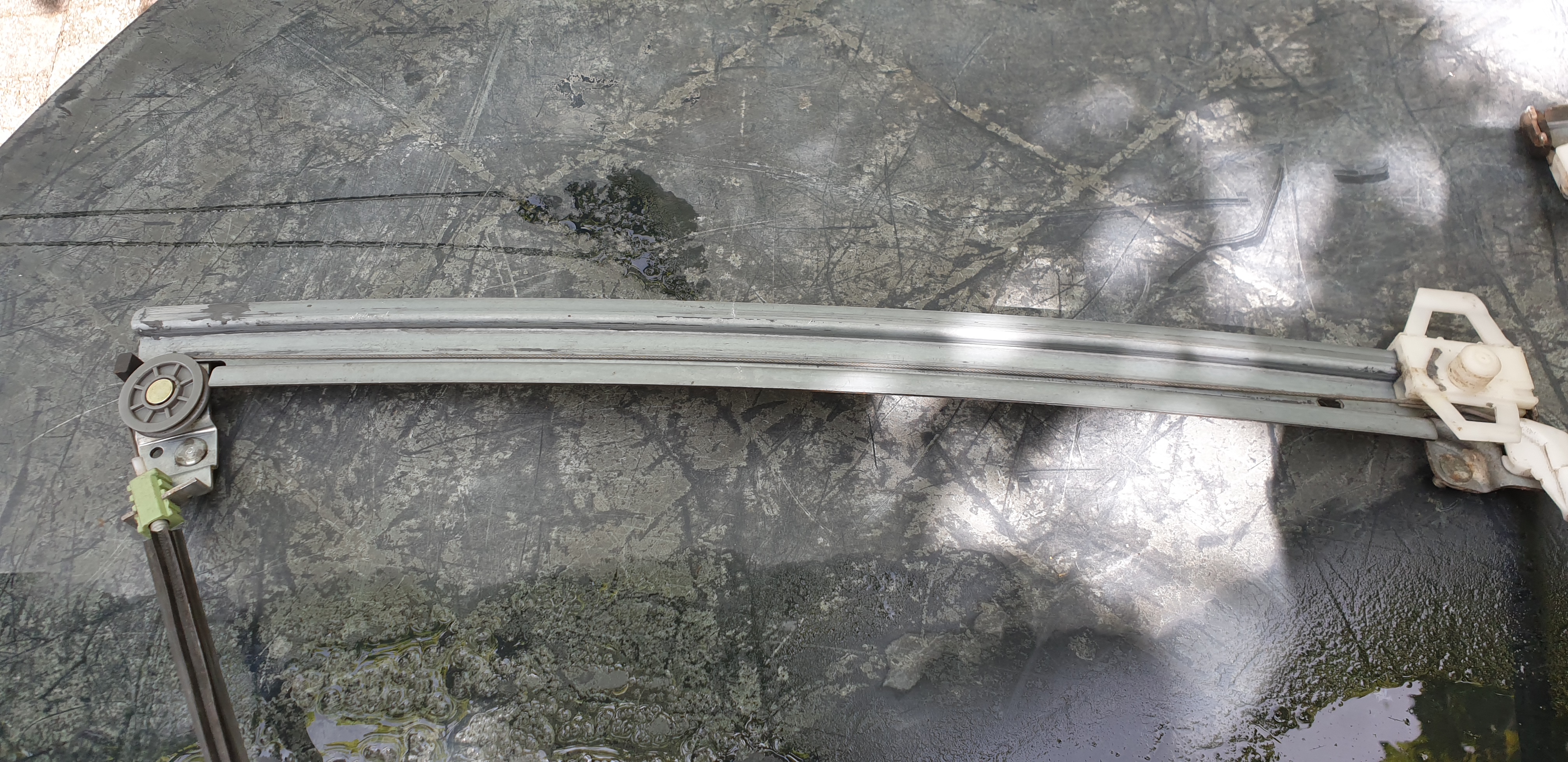

<p>Ik weet niet of die slider voor alle deuren hetzelfde is, maar lijkt me wel, toch? </p>
Nou, nee dus:
De rails zijn al anders:
Rails links voor:
Rails rechts achter:

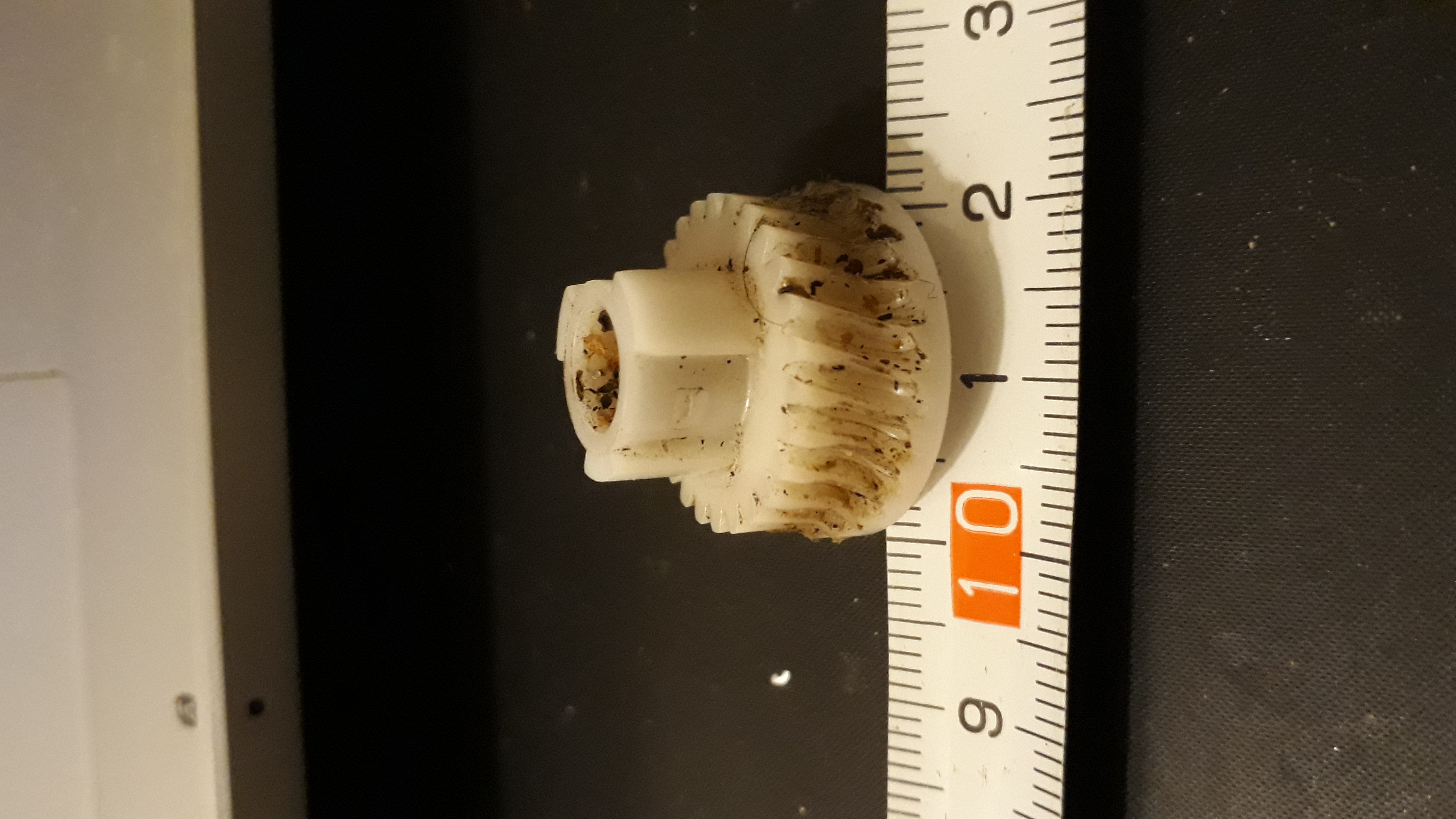

niet meer te krijgen ?? Dan word het iets voor een 3D printer. moet dan wel worden getekend in Sketsup wat weer is te convertere  naar een  programma voor 3D.
Dat heb ik al eens met een tandwieltje gedaan en door een kennis laten printen.
Eigenlijk zijn alle kunststof onderdelen te printen b.v.b. "code klepje"

Marc heeft een compleet mechanisme LV, met kapotte motor, naar mij opgestuurd. Na het omwisselen van de motor werkte alles weer perfect!
