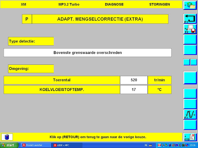

Weer even gezellig bij Wim geweest, nu met proxia software ipv lexia3 software.
Nu kon ik ook de turbodruk uitlezen, en was de fout wat duidelijker.
De fout komt er blijkbaar in tijdens het starten, 2 keer bekeken, 1 keer koude start, 1 keer half-warme start.
Vuile injectors sluit ik uit voor wat betreft deze storing. 500 danwel 200 toeren/minuut is tijdens het starten. Dus als de motor bezig is aan te slaan.
Enige dat ik toe kan voegen is dat na het resetten van de fout het mm-lampje meteen uit gaat na het starten. Bij een volgende keer starten blijft 'ie een seconde of 5 branden.
Ik hou het toch op de lambdasensor die niet helemaal jofel is. Dus zeg maar een kromme milliVolt. :wink:
En wat is nu de fout en wat te doen?
Tsja, geen idee. Bij 200 toeren vindt hij het mengsel niet goed, maar dat is tijdens het starten voordat de motor aanslaat. :roll:
Storing in de ecu? Of toch vuile injectors?
Hieruit kun je toch geen conclusie trekken anders dan een 'kromme volt' ofzo?
