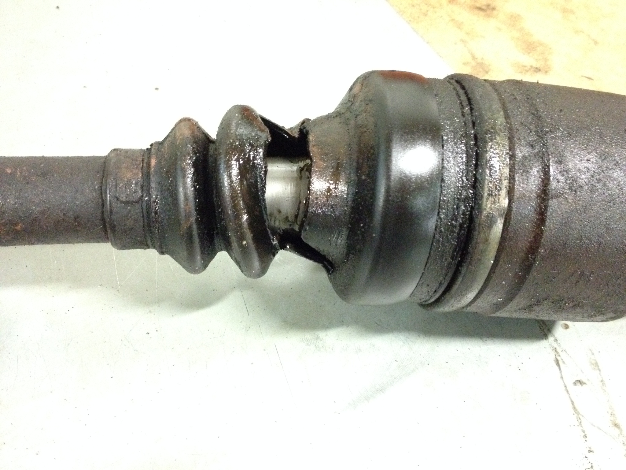

Vanmiddag de auto nog eens geinspecteerd op lekkerij en toen zag ik olie sporen op het blok ter hoogte van de rechter aandrijfas.
En ja hoor een scheurtje in de hoes aan de kant van het tussenlager.
Daar kan je ook weer zo lekker bij ,eerst maar eens een nieuwe hoes bestellen.

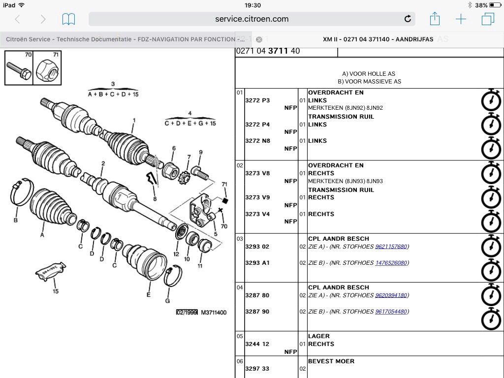

De hoes is niet nfp, moet ik nu A of B hebben, het verschil is een massive of een holle as.
dat weet ik dus niet precies.

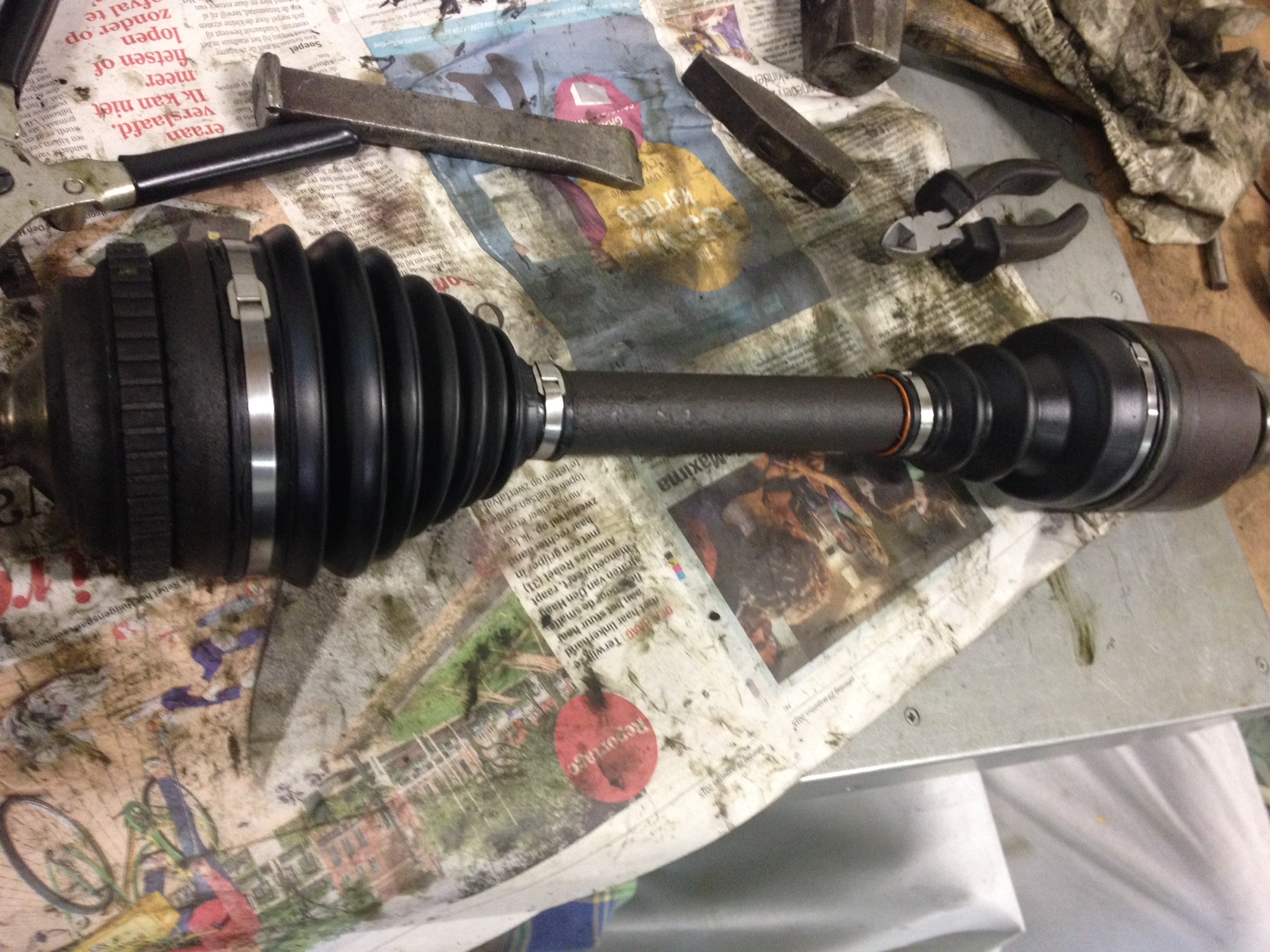

Vandaag de aandrijfas eruit gehaald en op de hoes staat het nr

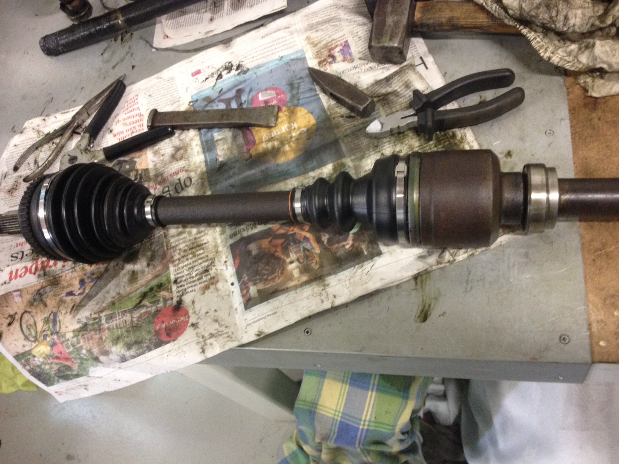

Deze eerst maar eens bestellen en nu de ruimte eromheen schoonmaken, wat slingert zo'n hoes een hoop bagger rond zeg.
De aandrijfas is ook weer gefikst, nieuwe hoes en ligarex.
Ziet er weer uit als nieuw.
Wel een vette klus
Ha, dat geloof ik graag. Ziet er wel weer netjes en clean uit. Mooi werk!

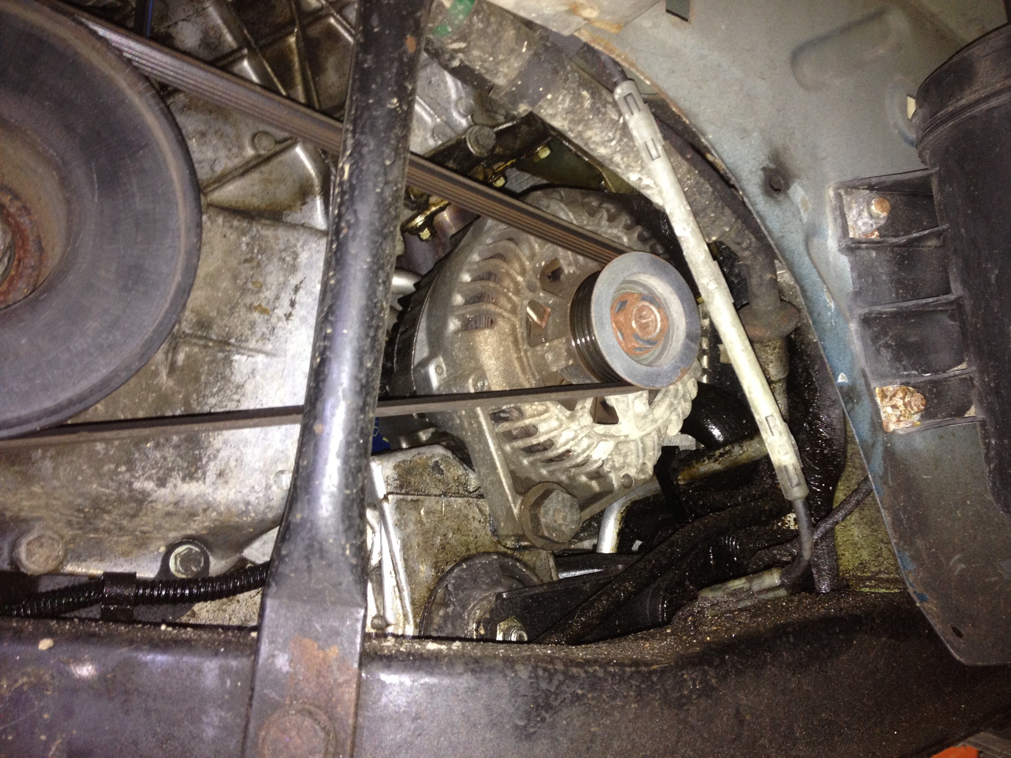

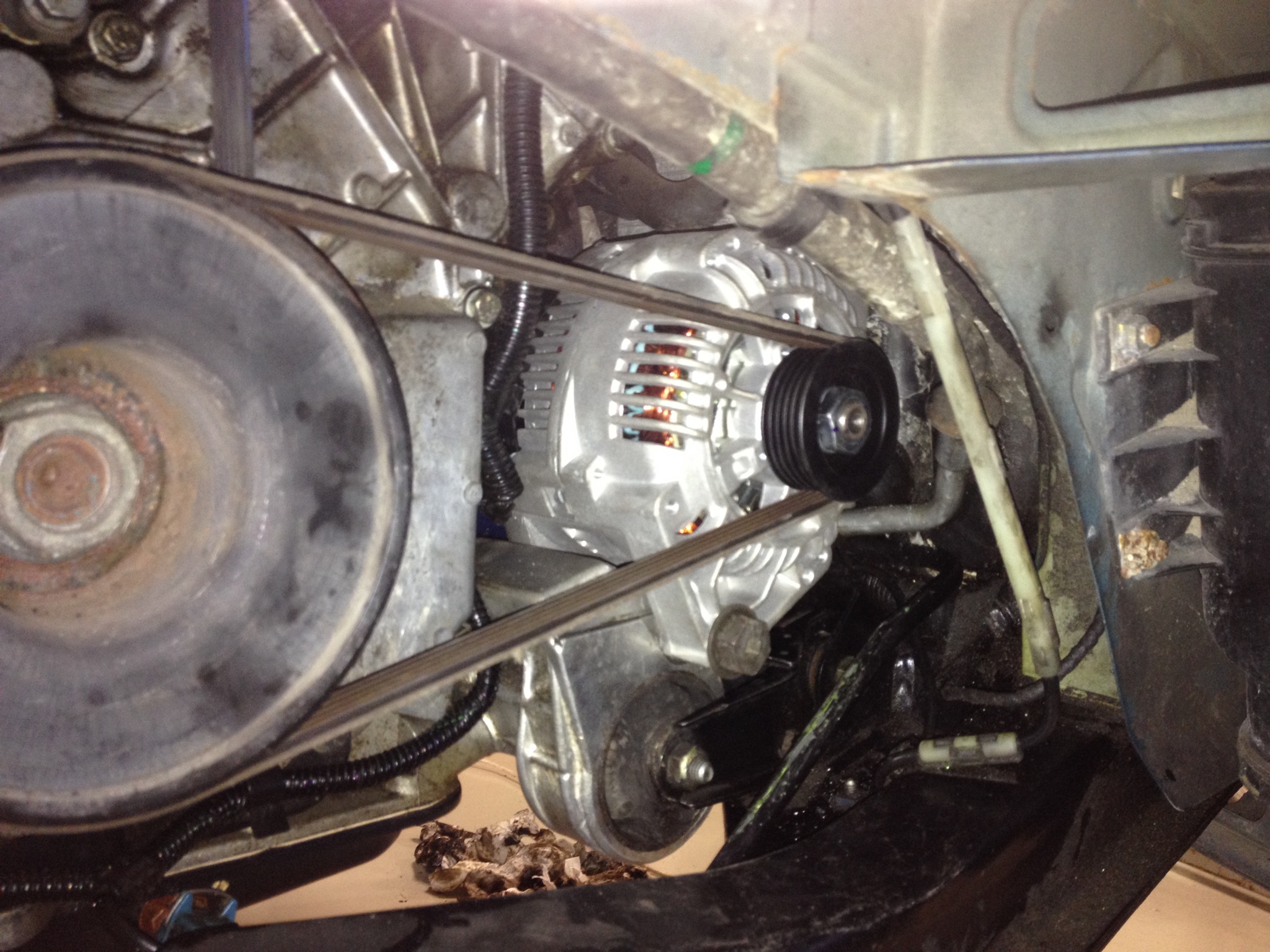

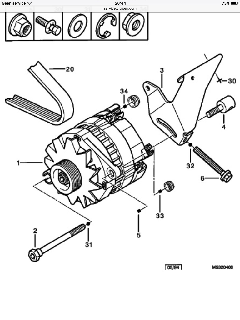

Na de laatste rit en barbecue in opperdoes begon mijn dynamo op te spelen.
Het begon met het uitvallen van de abs en het langzamer gaan van de ruitenwissers
Kortom hij was overleden, vandaag een nieuwe erin gezet en eigenlijk kan je er nog redelijk bij.
Hij zit achter het scherm in de rechter wielkast en als je daar de boel vrij maakt is het goed te doen.
De spanner is een bijzonder ontwerp en daar moet je wel wat voor priegelen.
Op de foto's de oude en de nieuwe dynamo en de schets van de spanner.
Ik kan weer rijden
