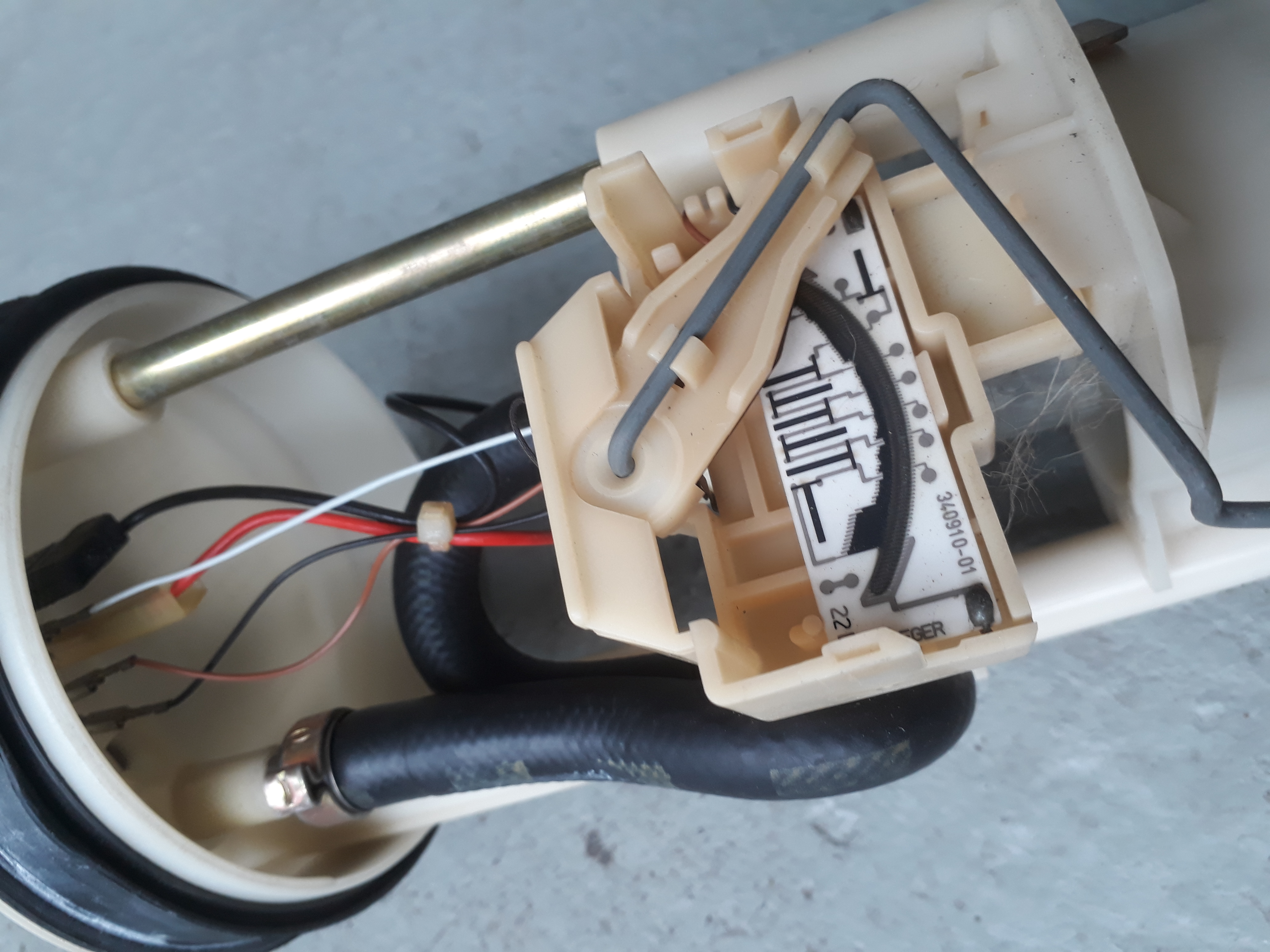

Helaas weer een nieuw klein mankementje, de brandstometer heeft kuren. Van halfvol naar leeg in een oogwenk en na tanken nog steeds leeg. Starten en stoppen en weer vol. Gevalletje vlotter in de tank die na 27 jaar de geest geeft??
Klinkt voor mij dan meer als een probleem in de bedrading of het gedeelte in het tellerhuis. Als het probleem in de vlotter of de schuifweerstand je zou zitten, zou het niet opeens een andere waarde moeten geven na contact aan/uit aangezien dit mechanisch is.
Alsnog zou ik toch ff beginnen bij het brandstofpomp huis uit de tank te trekken en te meten of de weerstandwaarde van de vlotter netjes verloopt bij bewegen van de vlotter tussen min en max.
De vlotter is altijd in beweging en kan na jarenlang gewerkt te hebben op de print doorgesleten zijn waardoor even wel contact wordt gemaakt en een millimeter verder geen contact en op Nul valt.
Mijn wagen uit 1989 begint nu ook te flipperen als of hij leeg is (rezerve lampje brand af en toe ) ondaks bij vullen met 30 Ltr
Dan starten we daar deze queeste.
