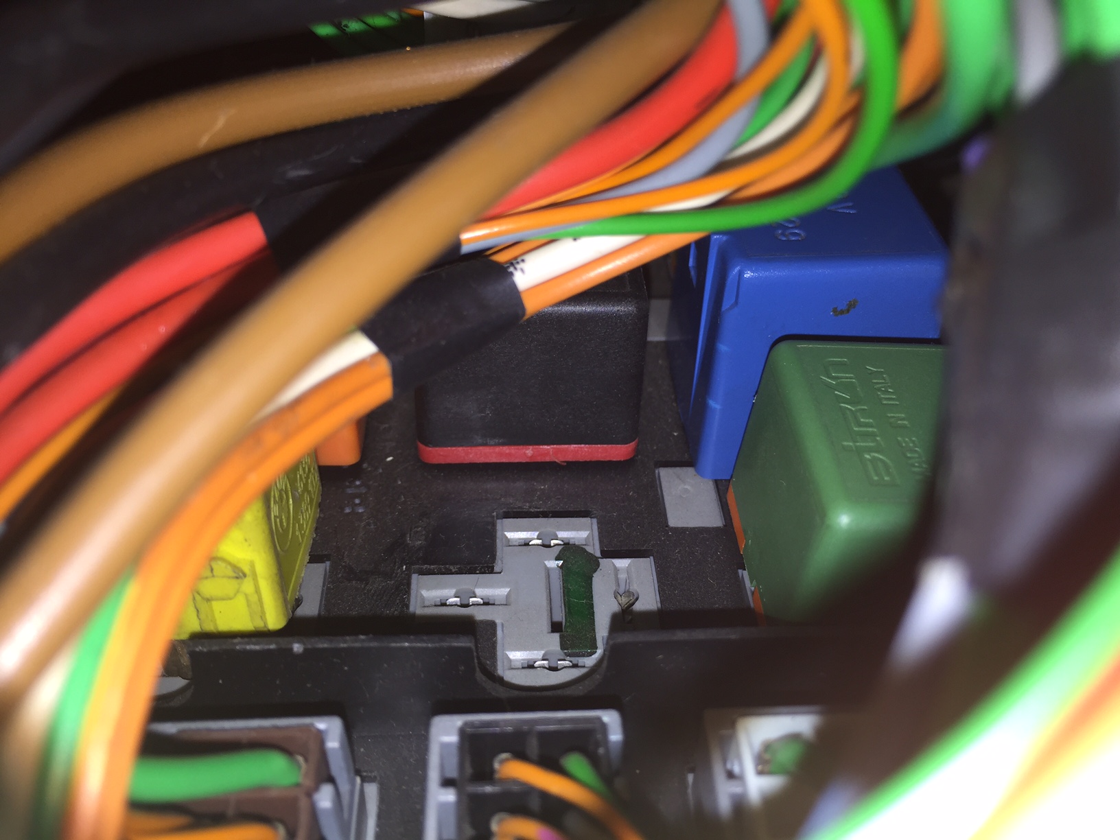

Zekering F24 nog heel ?? Indien relais 817 ontbreekt gaat het ook niet werken.  relais 817 zit links onder het dashboard in het stekker/relais-blok. relais 848 zit er wel in lijkt me. "Just to be sure" controleer ook fffff zekering F3 en F35.
De verlichting van de schakelaar zou het zowiezo moeten doen : die zit achter zekering F10.
Maak anders fff een foto van het stekker/relais blok. kan ik zo zien of beide relais erin zitten.
Op locatie A zou dan relais 817 moeten zitten. Relais 5 is de eerder genoemde 848

Nou, ik heb het dashboard los gemaakt en moer 10, maar er is weinig beweging (2-3 cm) in de hele schakelkast te krijgen, dus ik kan niet bij de plaats waar ik moet zijn. Op de foto zie ik dat je m aan de voorkant los hebt, waar hij in de beugel zit. Hoe heb je dat voor elkaar gekregen zonder de boel te slopen en zonder een nekhernia te krijgen?
Gewoon naar achteren drukken, aan de bovenkant voor haakt hij in een beugel ahw.

Dank voor de tip! Inmiddels heb ik mijn diploma slangenmens gehaald en is het gelukt de schakelkast er uit te halen en het relais te plaatsen. Echter de armsteun geeft nog geen kick, ook niet met draaiende motor. Relais 848 zit er ook in, zie foto. Het gele relais is het geplaatste relais op plek A. Dit is een relais met 4 pootjes, klopt dat of moet het een relais met 5 pootjes zijn?
RE: Elektrische armsteun zonder stroom
Ik heb geen schema bij de hand maar, normaal gesproken zou je aan die 4 pootjes voldoende moeten hebben (= met maakcontact).
Met 5 pootjes heb je ook een verbreek contact en die heb je niet nodig. weet zeker dat het relais goed is ??? Is zo te zien een 2e handsje en dan zul je 'm fff  moeten testen.  Heb die ook wel eens gemaakt
Mocht het relais in orde zijn dan zul je moeten meten.......schema plaats ik morgen wel fff online

Het is gelukt! Gisteren voor sluitingstijd snel nog een nieuw (5 polig) relais gehaald. Dat er in gewurmd en de armsteun werkt nu!

heb zojuist nog fff naar het schema gekeken. Was inderdaad 4 pootjes. Dus met het plaatsen van een nieuw relaitje is de klus geklaard.
