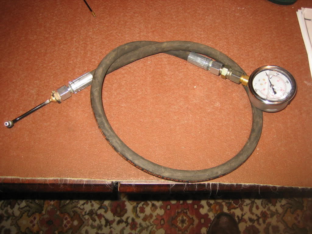

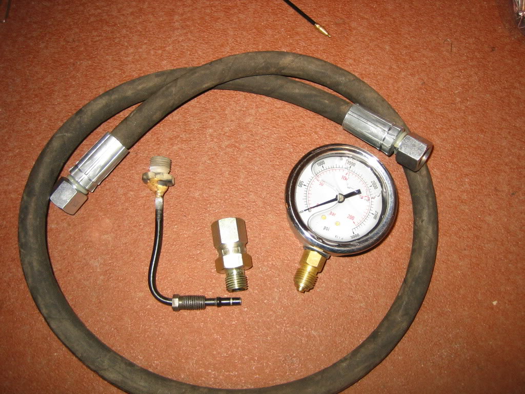

Ik zag dat het plaatje van mijn eerste post niet zichtbaar is, als je niet bent ingelogd op het engelse forum...
Grootj
afbeelding van Grootj
Is er al iemand die deze gebouwd heeft? Ik had 2 manometers gekocht, maar die zijn bij de inbraak in mijn garage ook meegenomen...
