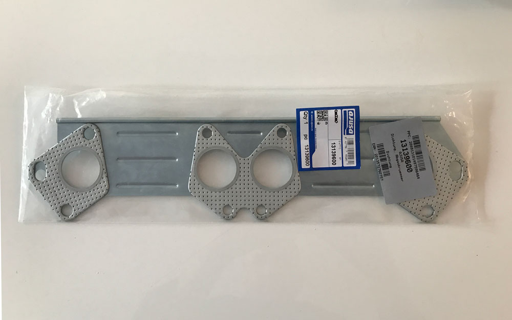

TRXke
afbeelding van TRXke
RE: Hikje TCT bij constante snelheid
Ik heb de mijne besteld bij www.wagner-autoteile.de van het merk Ajusa (nr:13139600).
Net zoals de originele uit 2 delen en past perfekt.
Ja die heb ik nu ook besteld. Ajusa schijnt nog het enige leverbare merk te zijn...

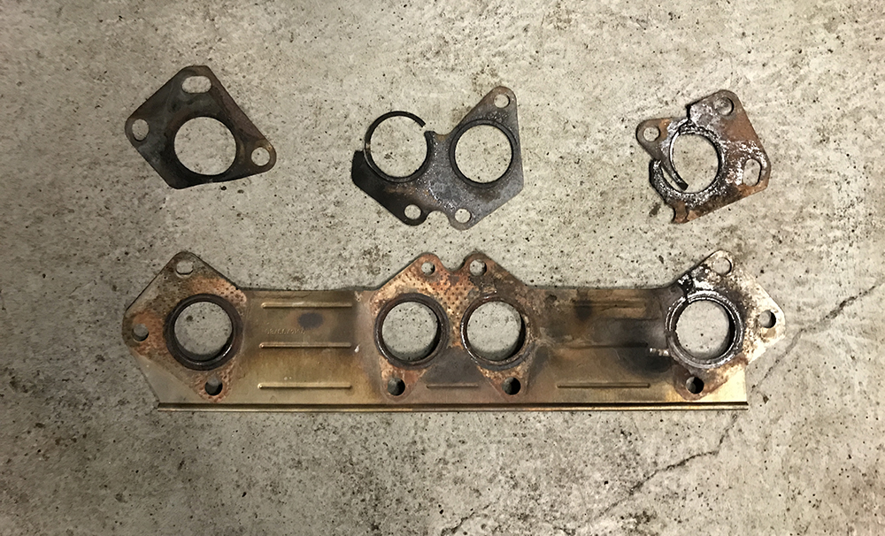

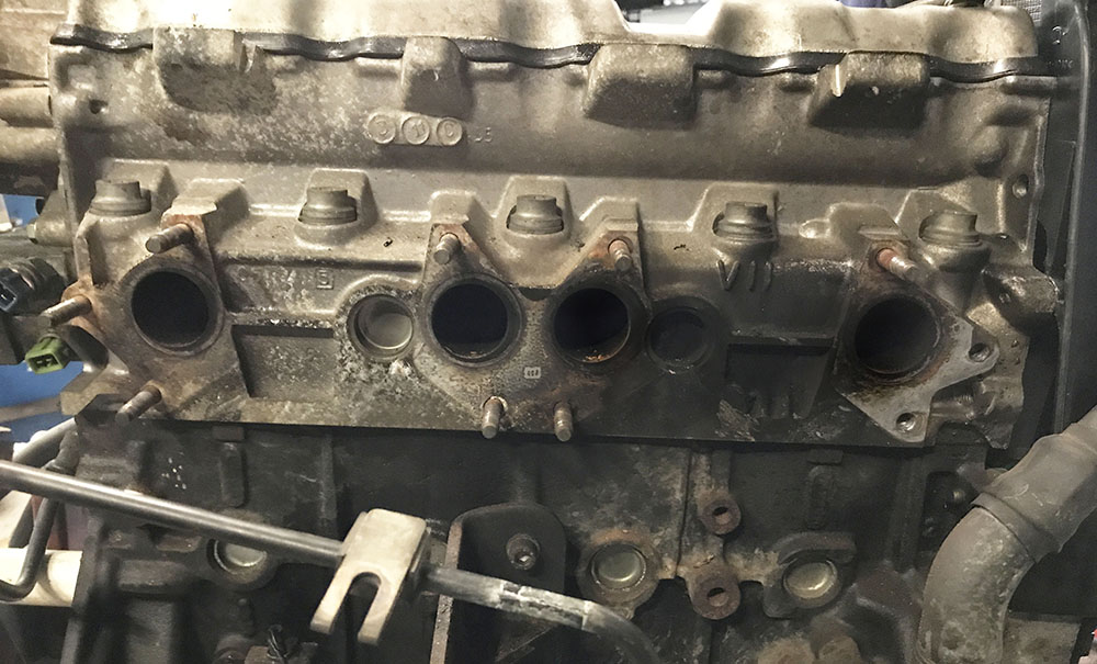

  • XM 2.0 16v - Bleu Mauritius
En zo ziet een doorgeslagen pakking er dan uit. We hebben eerst even getwijfeld of we de boel zouden loshalen maar ik ben erg blij dat we dat toch gedaan hebben. We kunnen er natuurlijk heel gemakkelijk bij nu. Dus erg bedankt voor de tip Matthijs!
is het spruitstuk nog wel vlak, geen scheurtjes of kromgetrokken ? Normaal zou dit met goed aandraaien niet voor mogen komen.
Zo te zien krijg jij een gaaf motortje.
Ik zal het eens checken Aad. Maar te oordelen naar de ervaringen van Matthijs is het dus een veel voorkomend euvel bij de Turbomotoren.
Ja dit wordt hopelijk een hele fijne motor. Als deze auto klaar is ga ik er denk ik mijn zondagse XM van maken. yes

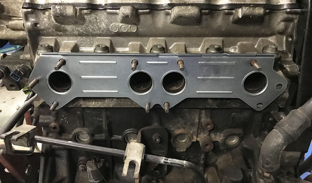

En zo ziet een nieuwe eruit...  (Ajusa 13139600)  We kunnen weer verder
