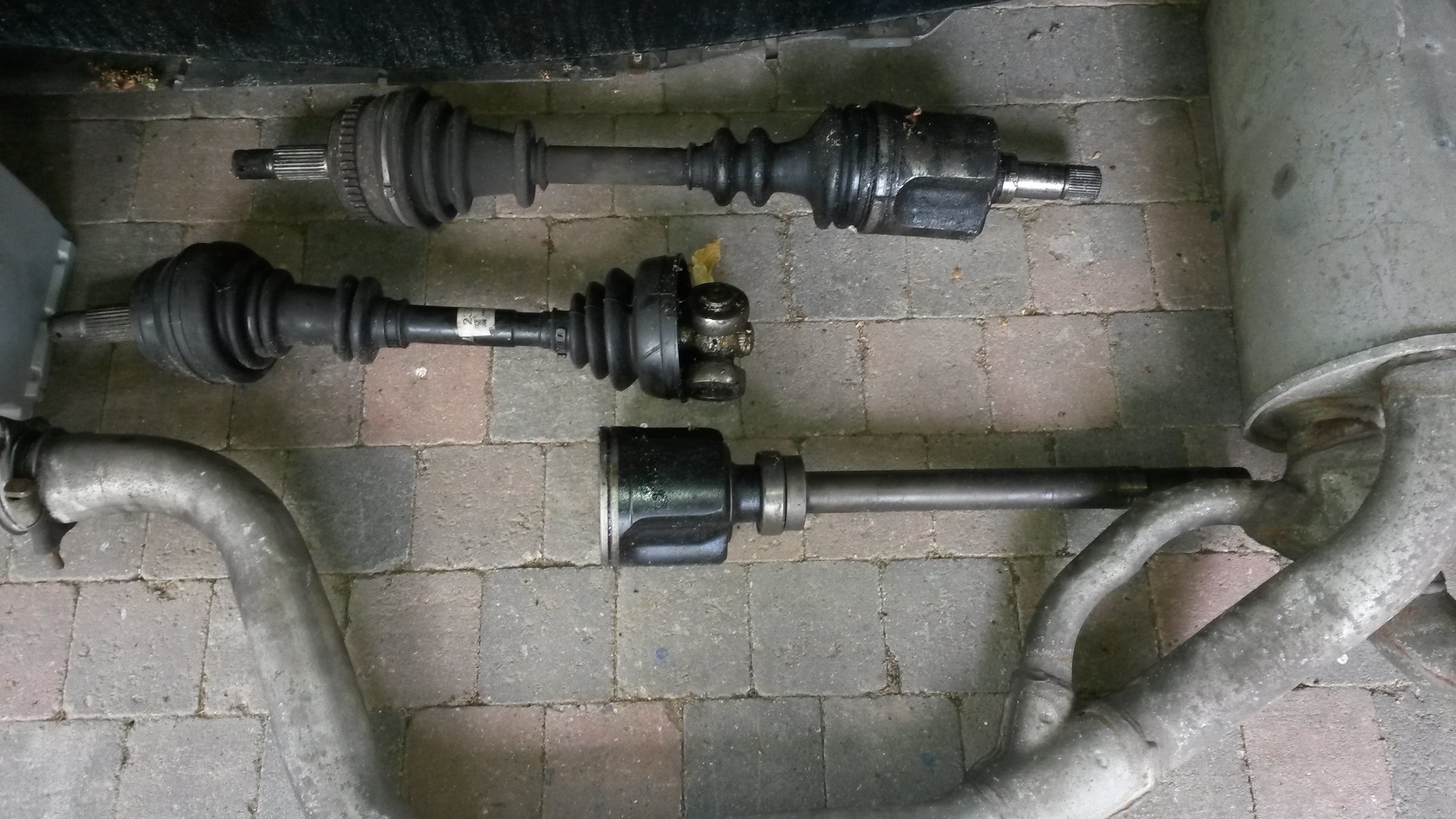

Nog even een vraagje: bij de demontage is de lange aandrijfas in tweeën eruit gekomen, zie foto:
Heb ik hier nog wat aan of is dit nu oud ijzer?
Die aandrijfas kan je gewoon weer gebruiken. Mits je er voldoende vet in doet (ik meende zo'n 300 gram).

D'r zijn wel een hoop lagertjes uitgevallen (hele dunne staafjes), die ik niet allemaal heb kunnen verzamelen. Maar misschien zijn die los verkrijgbaar?
Zonder die naaldlagertjes zit er te veel speling op het lager. Dit resulteerd in een
bonkend geluid bij optrekken en remmen. Los ergens halen ? Ik denkt dat dat
moeilijk wordt................
" Nog even een vraagje: bij de demontage is de lange aandrijfas in tweeën eruit gekomen, zie foto: "
pas op met de drie naald lagertjes als de buitenste ring er afvalt liggen alle naaldjes op de grond
Die lagen dus al verspreid over de grond.
Misschien een keer een andere oude as scoren en alsnog in elkaar zetten met lagertjes uit die ouwe.
