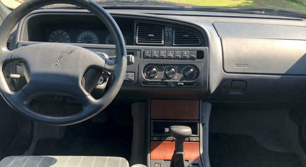

Nee hoor, die Turbo-ct heeft ook al een pasagiers airbag. Eén airbag van 1994 tot 1996, 2 airbags van 1996 tot 1998  en vanaf 1998 hebben ze ook nog zijairbags in de stoelen.
Op deze foto staat het woord 'airbag' boven de knop van het dashboardkastje

Verrek je hebt gelijk! En ziet er inderdaad uit alsof die vooral is gebruikt voor ritjes naar de kerk op zondag - dat interieur ziet eruit alsof het recht uit de showroom komt. Hier ga ik binnenkort zeker even naar kijken.
