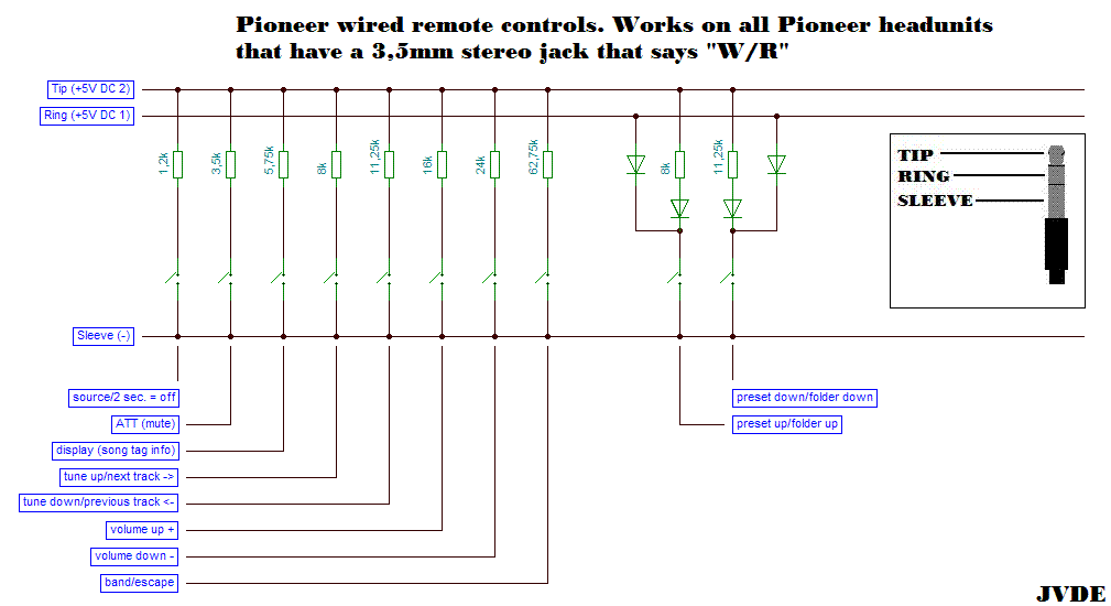

update stuurbediening: heb een nieuwe radio van pioneer, dat werkt natuurlijk niet met mijn kenwood afstandsbediening houtje touwtje oplossing via IR. Nu een volledig bedrade variant met een paar weerstandjes naar de jackplug (info van http://jvde.net/node/7 ):
De pioneer radio verwacht, op het moment dat de stroomkring gesloten wordt een bepaalde weerstand voor een bepaalde functie. Dat is dus voor bijvoorbeeld volume up 16k ohm. De originele knoppen op het stuur leveren niet de gewenste weerstand, dus daar zijn adapters voor te koop. Deze werken niet altijd goed, en ik heb net als Thomac gedaan: zelf met de soldeerbout aan de slag; een weerstand erbij solderen, zodat de knop wel de juiste weerstand levert, en dus de functie op de radio inschakelt. Bij een type 2 is dit wat ingewikkelder, daar zitten 8 knoppen, waarvan 4 keer 2 dezelfde weerstanden. Daar moet je dus de airbag demonteren en met een plaatje met weerstanden achter de airbag bezig gaan. Is niet echt aan te raden alhoewel het wel kan.
![](/sites/default/files/styles/large/public/images/scematic.gif?itok=vXpaOr9q)

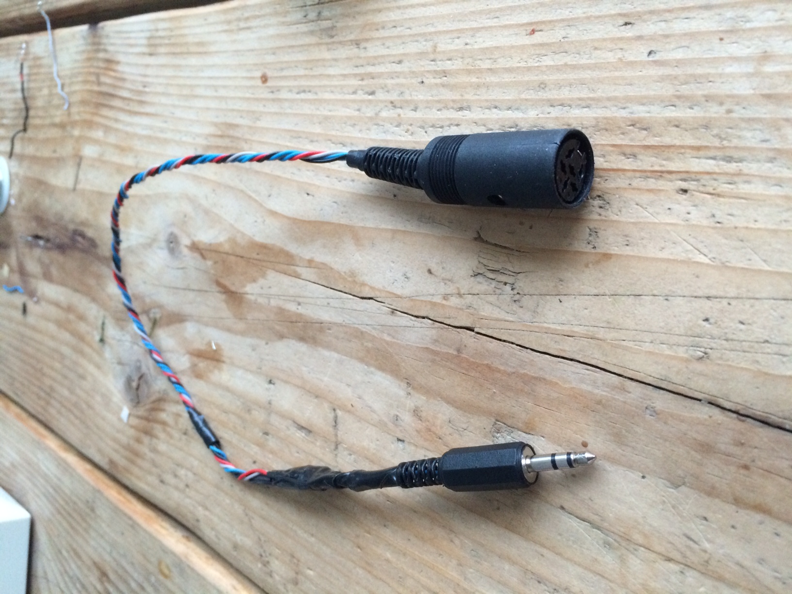

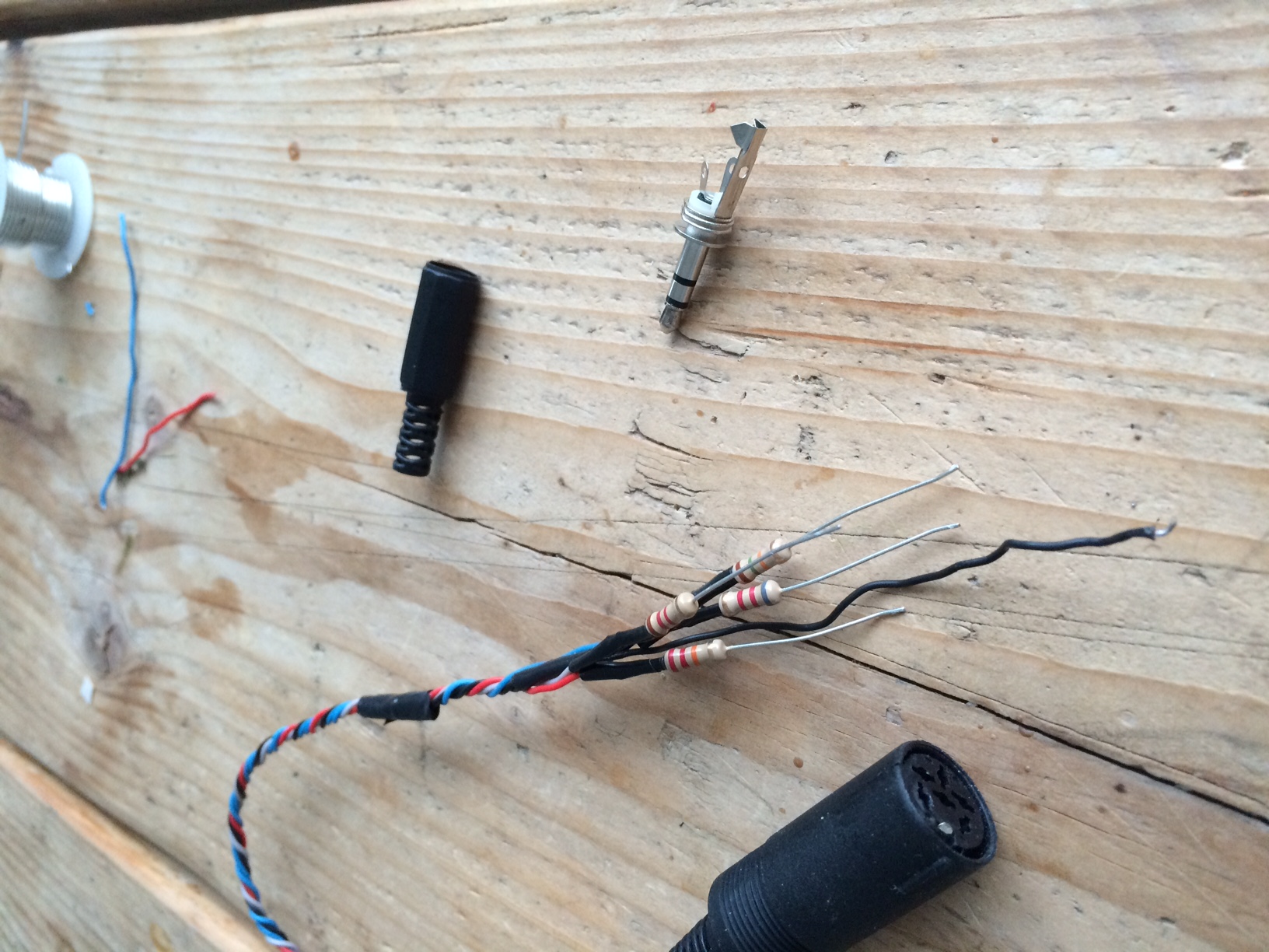

Werkt helemaal top! (klikken)
Ziet er keurig uit! Zo heb ik het ook heel lang gehad, werkt prima.![](http://xmclub.nl/profiles/commons/libraries/ckeditor/plugins/smiley/images/icon_biggrin.gif)
Ik vind het knap, het is voor mij allemaal abracadaba, ik ben meer van het mechanische , zeg maar....
Nou, alsnog een korte uitleg van mij dan:

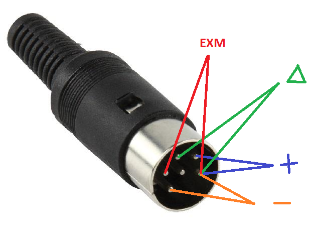

Er zit een 6P din stekker in de auto die naar de stuurbediening loopt die (uit mn hoofd) de volgende verbindingen maakt:
![](/sites/default/files/styles/large/public/images/stuurbed.png?itok=E8HIK49t)
Op die manier dus. Dank! Stuurbediening type 1 met een andere radio is zeer makkelijk te realiseren dus.![](http://xmclub.nl/profiles/commons/libraries/ckeditor/plugins/smiley/images/icon_biggrin.gif)
