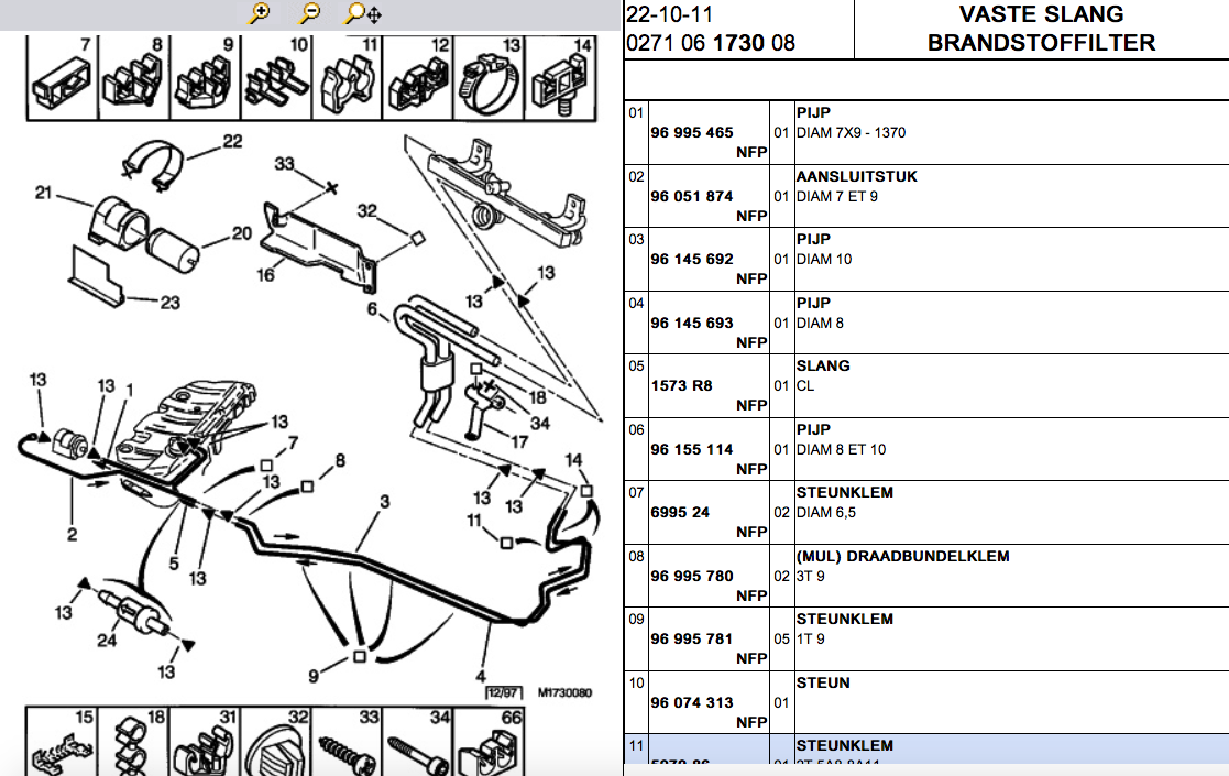

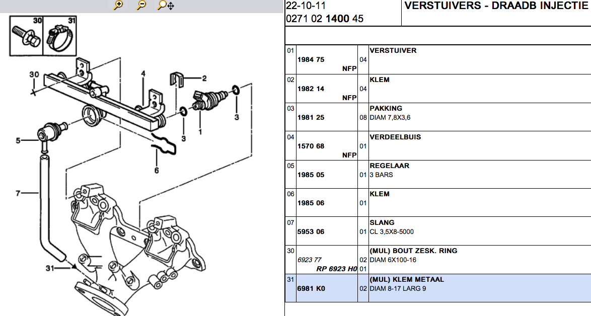

Een van de benzineslangen van het schuitbord naar het injectorblok op mijn 2.0 TCT lekt bij het schutbord.
Weet iemand de maat (diameter) van deze slangen?
Ze zitten nu met geklonken slangklemmen. Deze kunnen gewoon vervangen worden door schroef slangklemmen neem ik aan?

Zit ie hier tussen? Dit is een TCT
Ik zou zeggen 6 maar heeft meer bochten en is rubber slang

Ik zou het lekkende stuk vervangen met universele bezineslangbezineslang, alles wat je nu nog vind is ook 20/25 jaar oud. Ik zou het risico niet willen lopen het met 2e hands te repareren.
Ik heb al nieuwe slang gehaald van 8 en 10 mm. Iemand nog een tip om de geperste slangklemmen los te halen? Bij schutbord geen ruimte om te zagen o.i.d.
Met vriendelijke groet, Edwin
Een goeie zijkniptang? Er zitten toch van die uitstulpingen aan?
idd een goed scherpe en sterke zijkniptang, dat zou de truc moeten doen. Geen idee hoe het zit bij een TCT, maar bij mijn V6 12v loopt de slang redelijk dicht langs een uitlaatspruitstuk dus om de levensduur te verlengen/veiligheid heb ik de slang in een hittebestendige kous gestopt.
