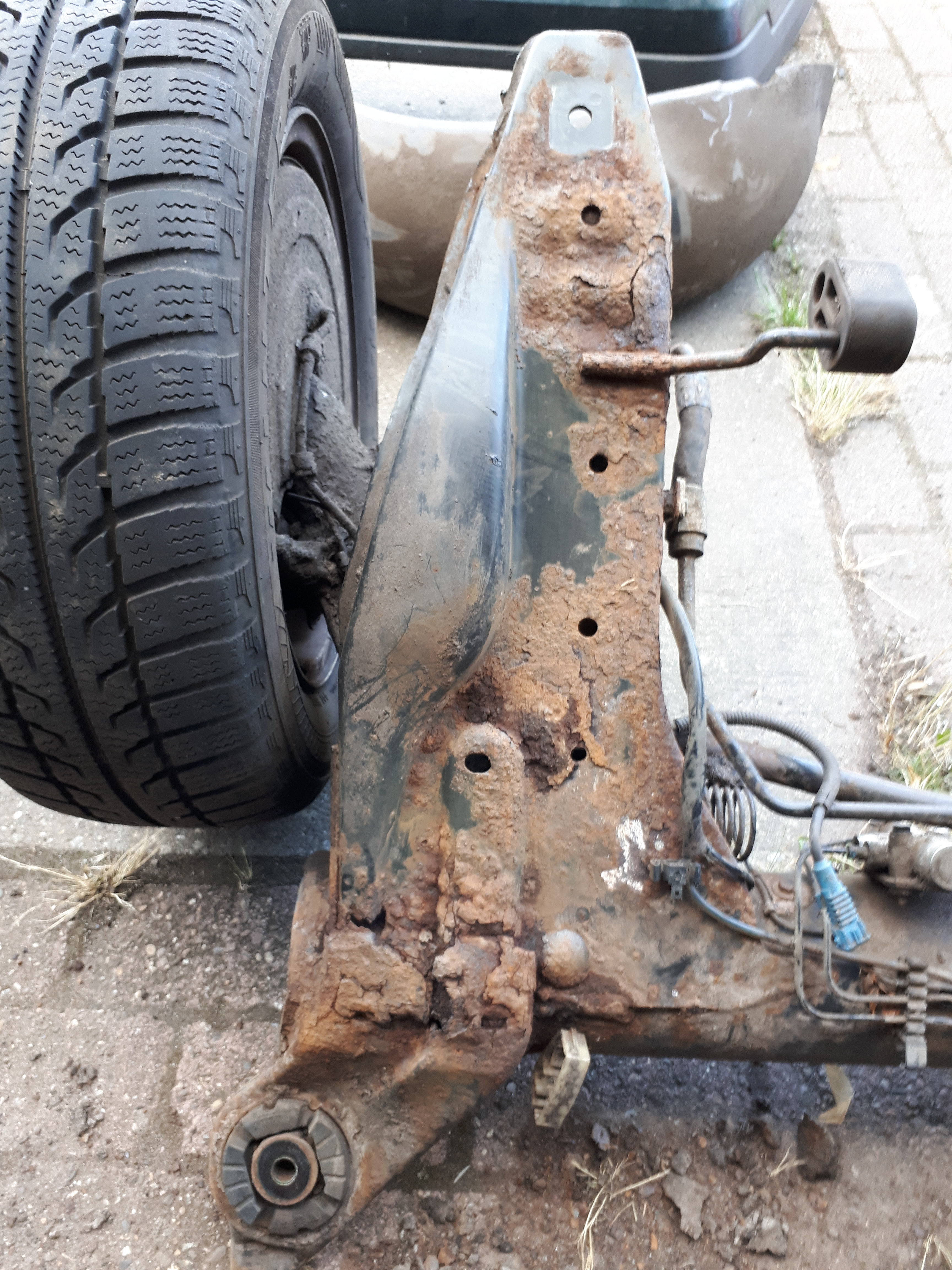

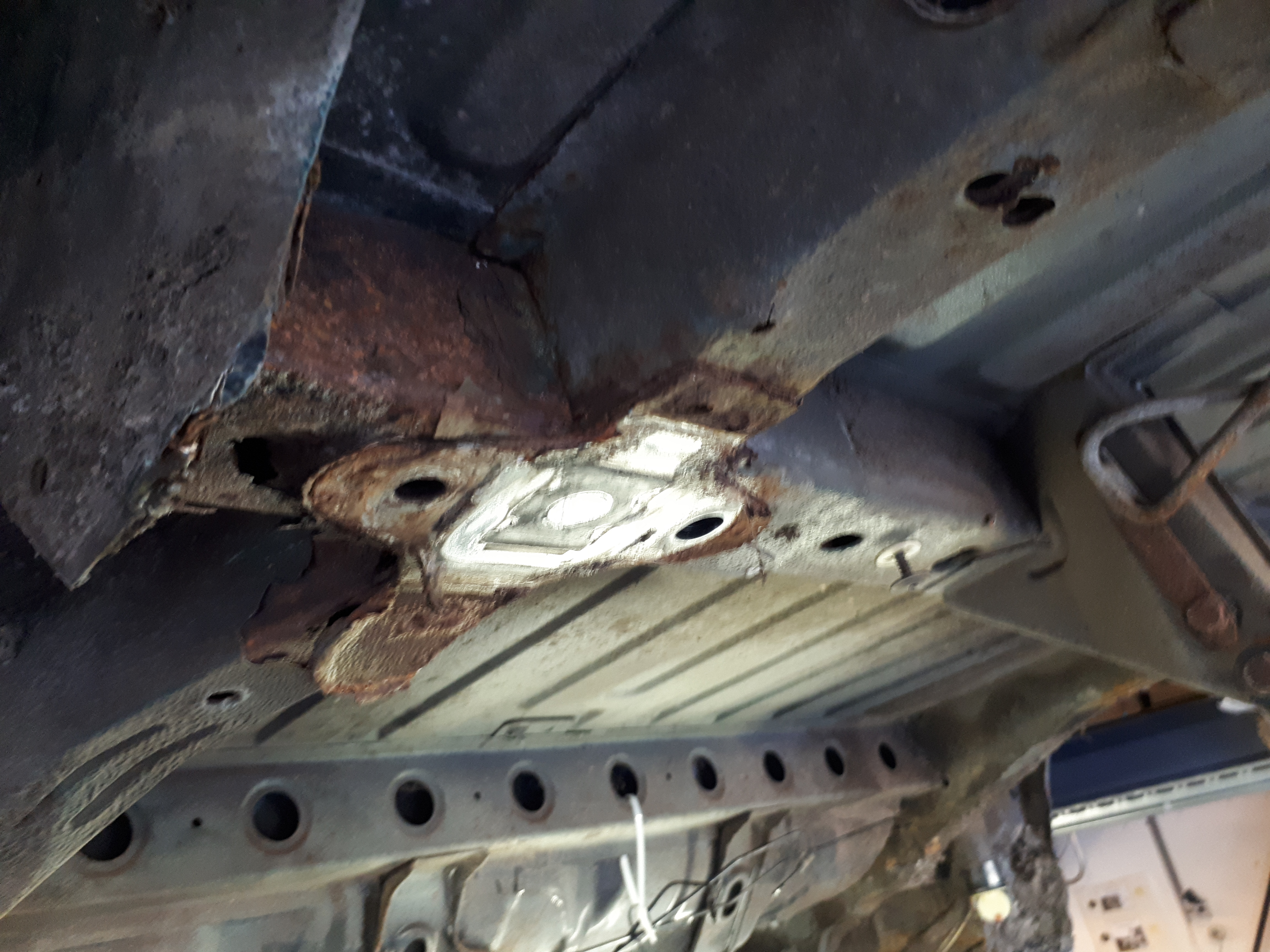

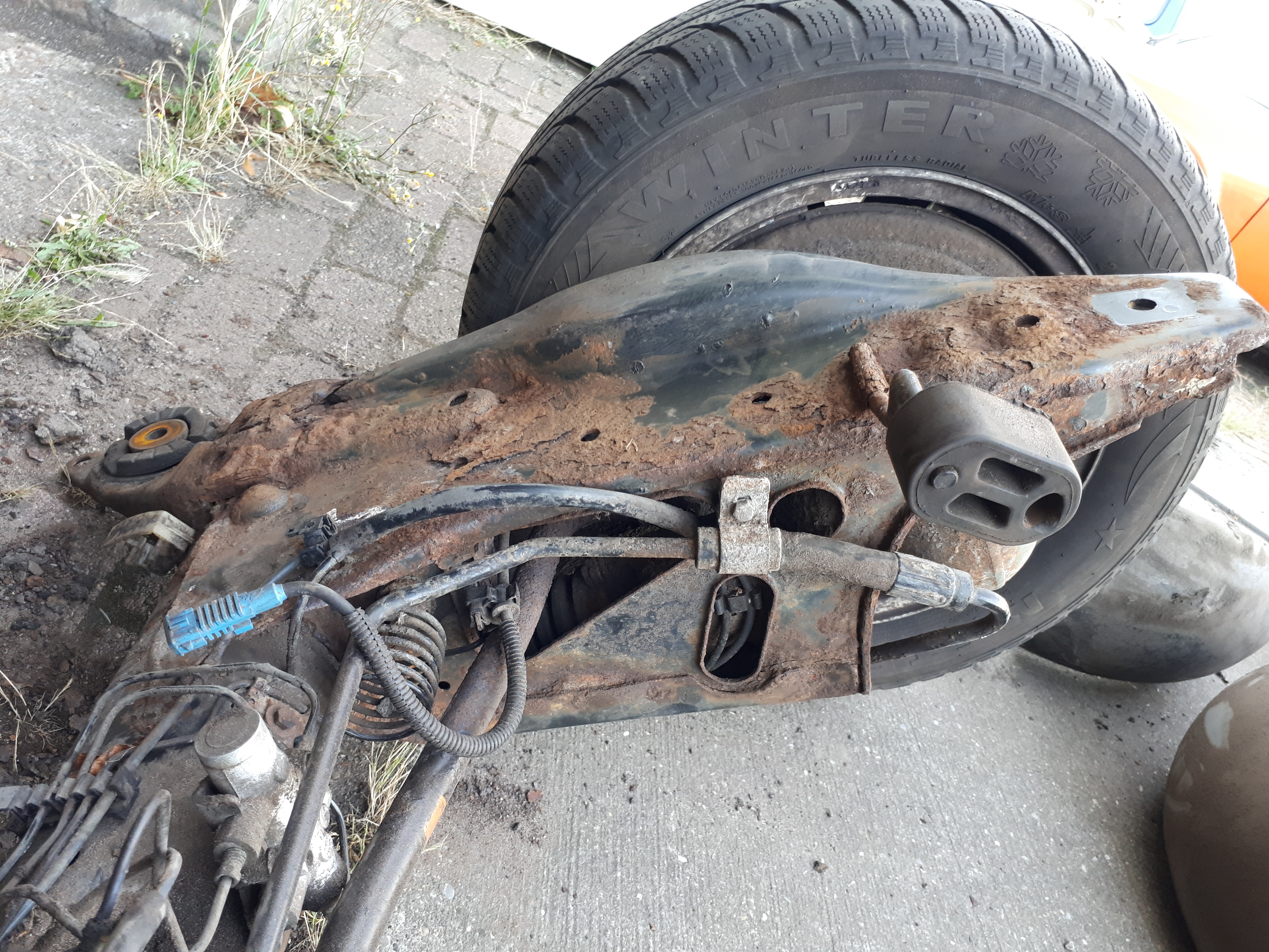

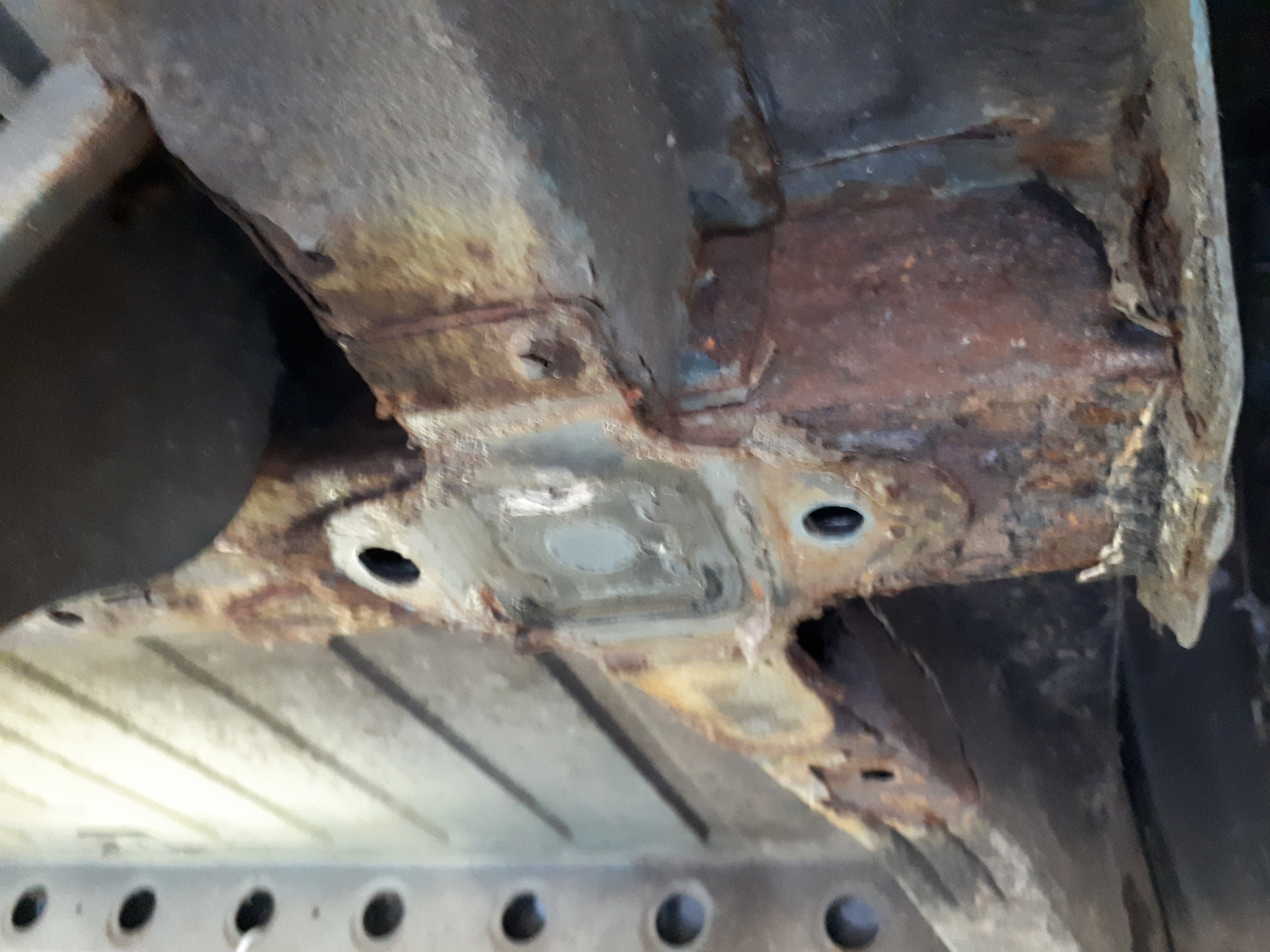

Ah, kijk. Dan bij dezen een aantal foto's van de huidige stand van zaken.
Het subframe:
De andere kant van het subframe ziet er prima uit.
De carrosserie:
Wat zijn jullie gedachten hierbij?

Gewoon opknappen toch? Goed kaal maken en dan dik in de brunox o.i.d. Of is het echt heel krokant?
Dit is heel goed krokant idd. De andere poot van het subframe is wel beter?
Het beste wat je kan doen is kijken of je een ander subframe kunt vinden dat beter is. Daarvoor heb ik een complete sloper gekocht die lang droog gestaan heeft.
Langs de onderzijde zit een omgefelste rand rondom, ga daar even bij langs prikken met een schroevendraaier. Dan heb je een compleet beeld. En zou je voorspatborden er even afpakken, als dit zo krokant is dan is de kans groot dat dat ook op andere plekken zit.
Dit is zo krokant dat er een gat in geroest is. Tevens is de geometrie veranderd zo ver ik kan zien, het ophangpunt is volgens mij verbogen. Waarschijnlijk het gevolg van te weinig stijfheid in het frame ten gevolge van de roest.

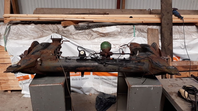

Als eerst: HET LASWERK IS GEDAAN!! met zeer veel dank aan twee vrienden zijn zowel de framesteunpunten als een kriksteun weer voorzien van vers, stevig staal!
Het subframe onder de sloper is in prima conditie, en zelfs de meeste wartels komen zonder al te veel morren los. Momenteel ben ik bezig de draagarmen om te wisselen. De breaks hebben grotere remmen achter namelijk en die vindt ik toch wel prettig om eronder te hebben.
Het probleem waar ik nu tegenaan loop is dat één van de stempels waarmee de veercilinder tegen de draagarm aanligt vast zit. De borgpennen kwamen er al met de grootste moeite uit. Ik heb er al drie dagen achtereen kruipolie op gespoten, gisteren met een hout en hamer er beweging in proberen te krijgen maar helaas... geen sjoege. Iemand een tip wat nog te proberen?
