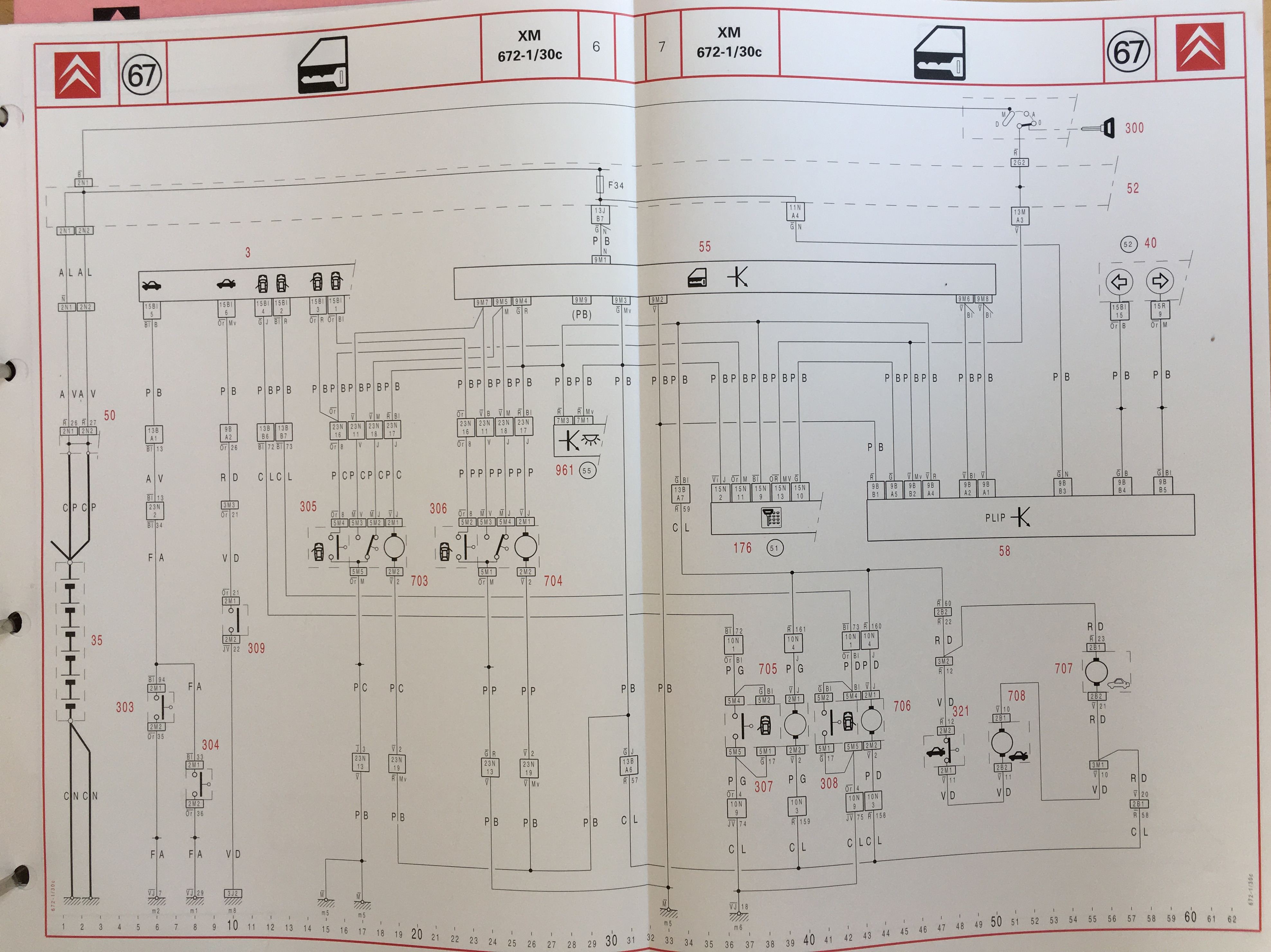

Ik heb sinds een paar dagen ook een raar probleem. Af en toe blijven de 3 linker knipperlichten continu branden na het op slot zetten van de auto met de afstandsbediening. Een paar keer open en sluiten lost het meestal op. Nu sluit en open ik steeds met de sleutel in de deur. Dan worden de knipperlichten niet aangestuurd. Iemand een idee welk kastje de knipperlichten aanstuurd en waar dat zit? Kastje zal wel aan het overlijden zijn denk ik. Ik hoop dat het magazijn een vervangende heeft.
Met vriendelijke groet, Edwin
Dat gaat via de Kiekert.
Heeft iemand een schema van dit circuit en de link naar de knipperlichten? Ik heb een serie 2 uit 1999 2.0 TCT
Volgens mij komt het juist uit de Texton (nummer 58), niet uit de Kiekert (nummer 55).
Welk deel is gekoppeld aan je afstandsbedieningen in de sleutel? Texton (nummer 58) of de Kiekert (nummer 55)?
Heeft het magazijn de Texton op voorraad?
Sleutel communiceert met Texton. Kiekert ontvangt info van texton (of van je slot als je met de sleutel opent) en opent/sluit deuren.
