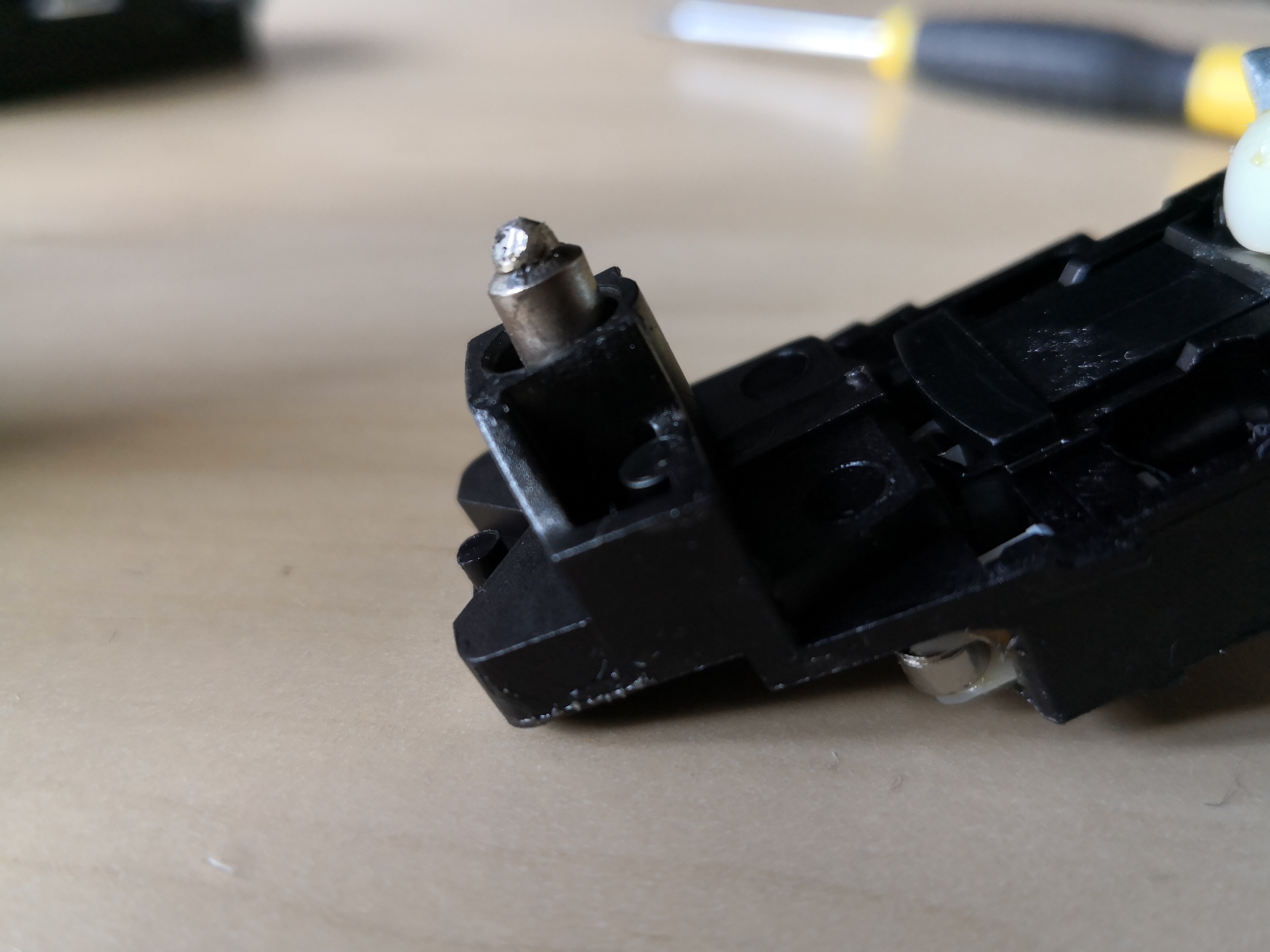

Beste forumleden, Ik ben met spoed op zoek naar een nieuwe clignoteurstengel.

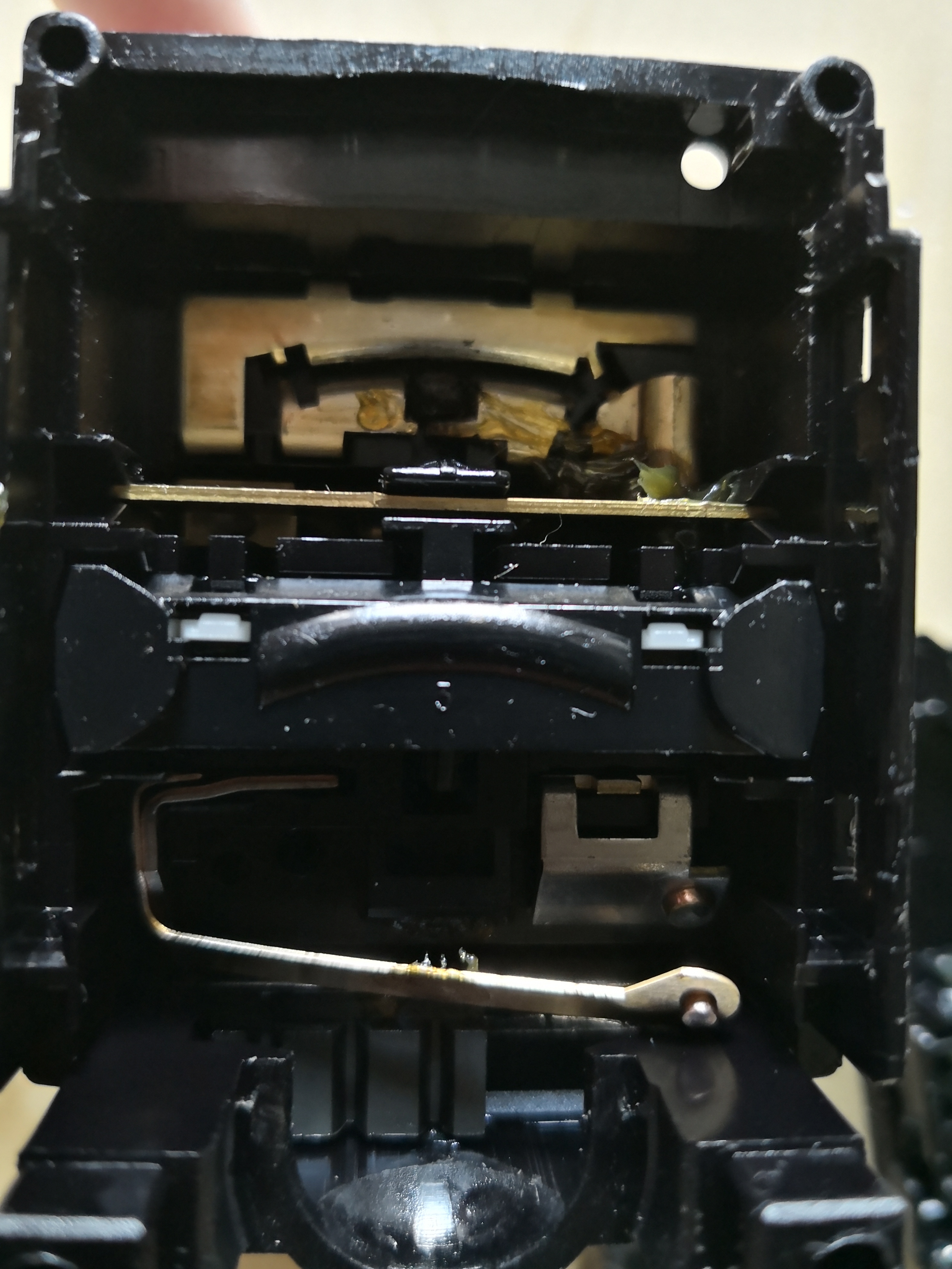

Gisteren reed ik van werk naar huis en kwam er opeens rook uit mijn stuurkolom. Ik had al een tijdje last van dat getik, maar nu zat opeens de hele clignoteur muurvast en begon het dus te roken.
Hele zaakje gedemonteerd en opengemaakt, zie hieronder, volgens mij niet meer te redden, dat koperbaantje in het huis lijkt wel gescheurd, of hoort dat zo?

https://www.garage80.nl/a-50351002/stuurschakelaars/richtingaanwijzer-schakelaar-xm/
Hoi Veen,
Had nog niet gehoord van die site, super, dank je, heb hem meteen besteld!
