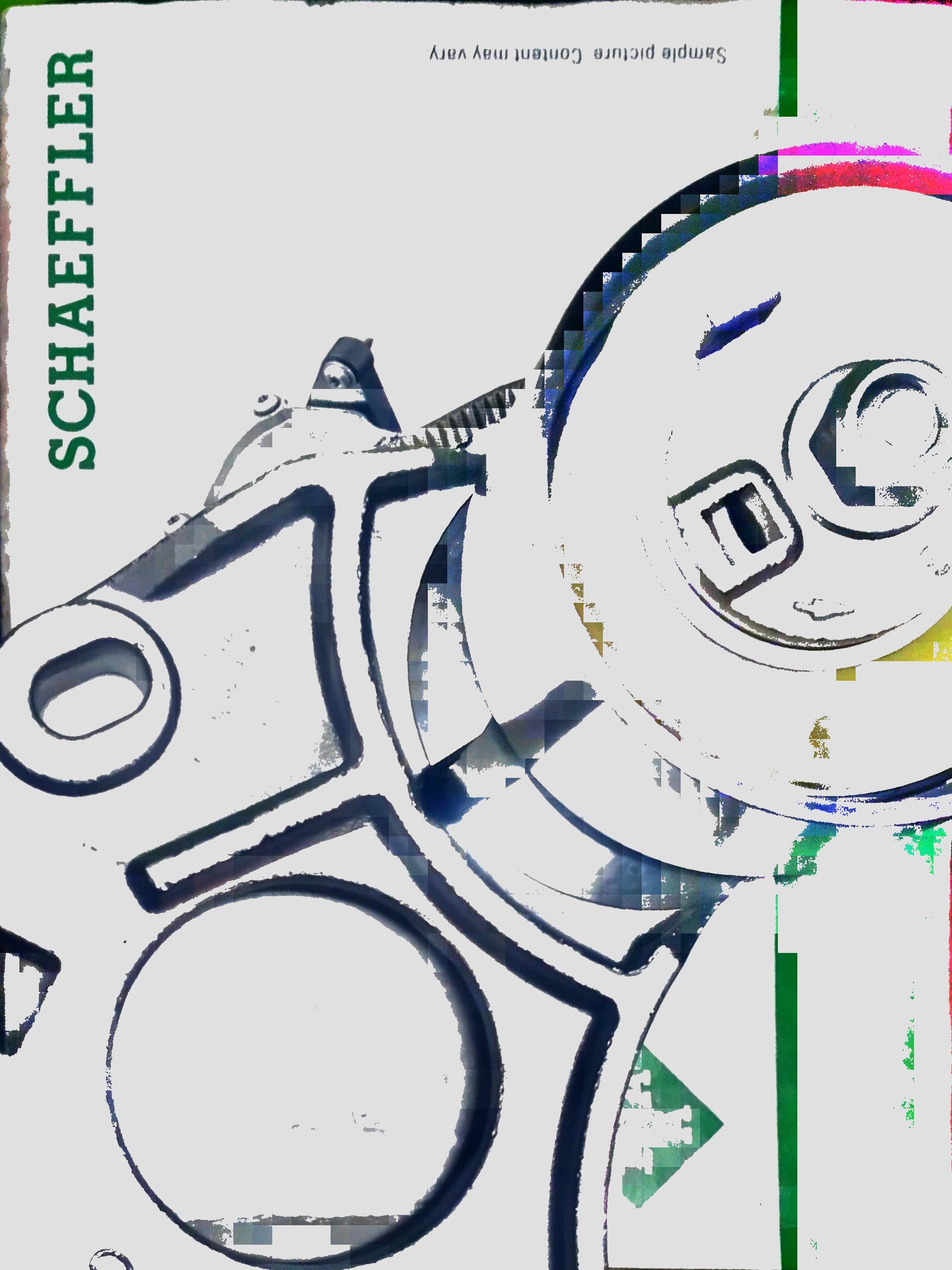

Jep, dat kan. De spanner die je gekregen hebt werd vanaf 1999 ook gewoon af-fabriek geleverd op XM's. Het is eigenlijk een wonder dat je de oude nog hebt. Dat oude type is wat mij betreft een nogal omslachtig ding. Je komt ze niet veel meer tegen. Met het nieuwe type spanner is ook het vervangingsinterval van de riem opgerekt van 120.000 naar 160.000km.
Hou er wel rekening mee dat je de waterpomp mee moet vervangen of een stukje van je bestaande waterpomp af moet zagen om de nieuwe spanner te laten passen.

Hoe bedoel je terugveranderd? Ik bedoel dat je een oud type waterpomp dat nog met het oude type spanner is geleverd niet kunt combineren met het nieuwe type spanner. Tenminste, niet zonder te zagen dus.

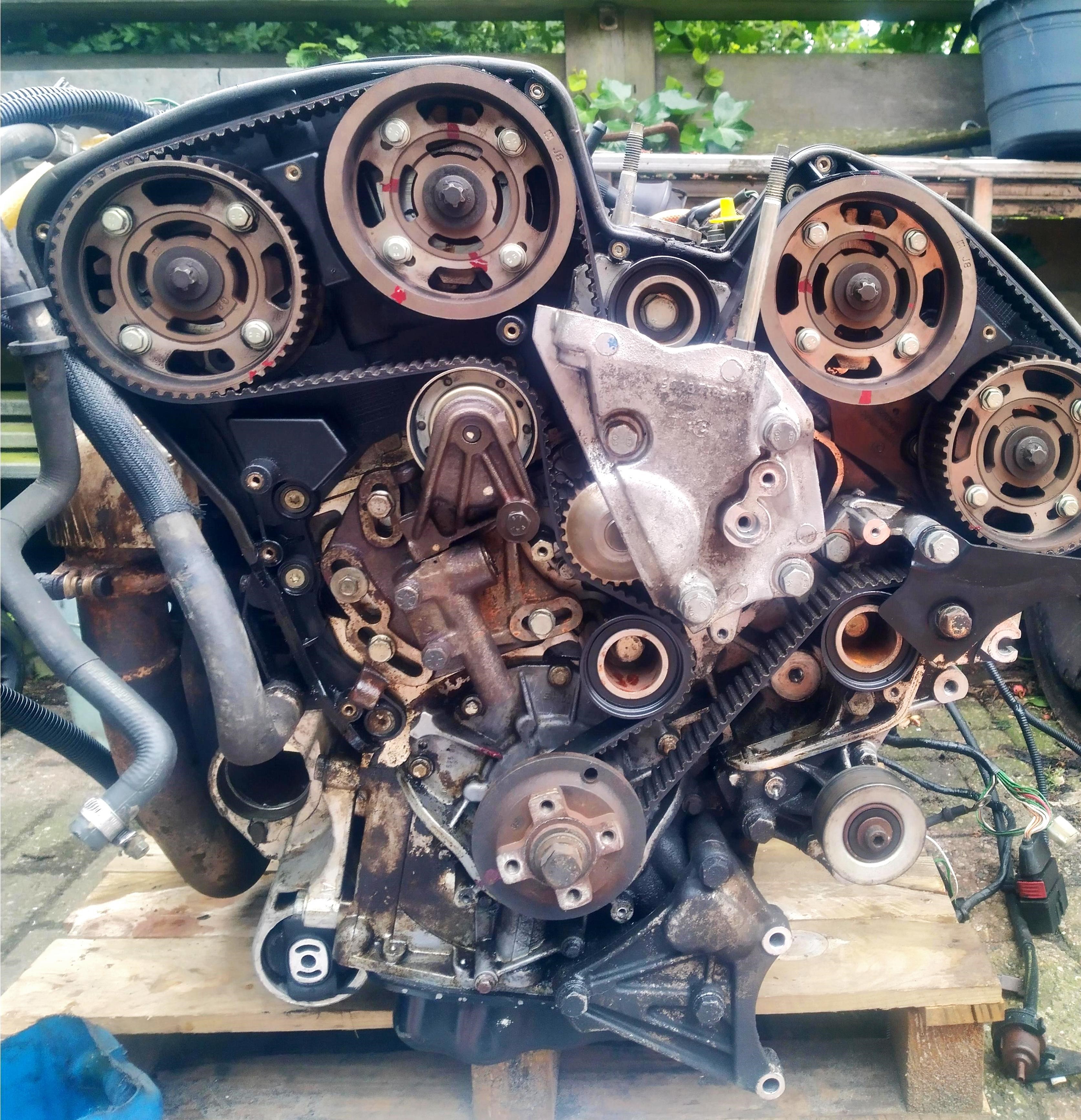

Natuurlijk
vervang ik ook de waterpomp even als de spanrol en spanner vd multiriem ,moet alleen nog achter een krukas poelie voor de multiriem aan
En ik ben blij dat ik toch nog even gekeken heb want de oude spanner heeft zowat geen speling, als ik tenminste het filmpje op youtube moet geloven .
Maar bedankt voor je antwoord ,daar kan ik wat mee .
