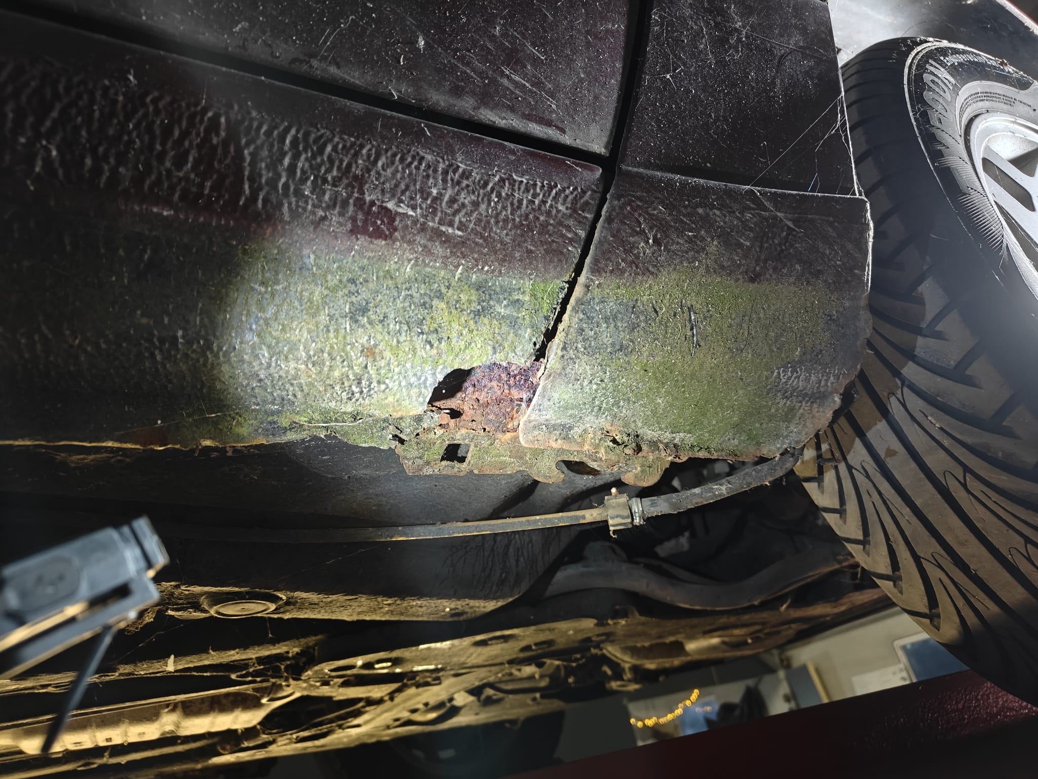

Hoe is de carosserie? Kriksteunen voor zijn ook een dubieus iets.

Dank voor de tips! Tsja, de kriksteunen. Degene die dat ontworpen heeft... ze zijn in ieder geval al aardig krokant, dus daar zit wel wat werk in.
Nou, pak het lasapparaat er maar bij
. Ik dacht altijd dat XM's roestten op de dorpels omdat ze verkeerd opgekrikt werden, maar nu ik XM-dorpels binnen een paar jaar van netjes naar verrot heb zien gaan, vermoed ik eerder dat ze vanbinnen al verrot zijn en vervolgens een keer door de krik heen zakken. Ik vermoed dat de kriksteunen van zichzelf wel stevig genoeg zijn, maar dat ze al gauw te zwak worden doordat ze vaak gaan roesten.
Zou kunnen, maar de theorie dat door het opkrikken de coating beschadigd en dat dan t roesten begint zou ook waar kunnen zijn

Wat betreft de kriksteunen....
Als die al goed krokant zijn moet je even kijken bij de voorsten of in de wielkuip de onderste koker nog hard is. Deze geeft steun aan de kriksteun zodat deze niet zijdelings kan wegbuigen.
Bij twijfel opkrikken onder de montagebouten van het subframe.
Een nieuwe steunkoker lassen en/of wat plaatwerk van de dorpel dichtlassen is relatief makkelijk te doen. Als je de kriksteun de wagen in hebt gedouwd met de krik dan heb je een extra hoofdstukje voor je project.
Achterste kriksteunen zijn wat minder kritisch. Die vangen een stuk minder vuil en zijn daardoor minder ondehevig aan rot. Daarnaast hebben die een stuk minder gewicht te dragen, dat scheelt ook.

Achterste kriksteunen die echt door beginnen te rotten heb ik denk ik alleen maar gezien bij hele late XM's (≥'98). Die schijnen roestgevoeliger te zijn, maar er is vast een medeforummer die de details daarover scherper heeft dan ik.
