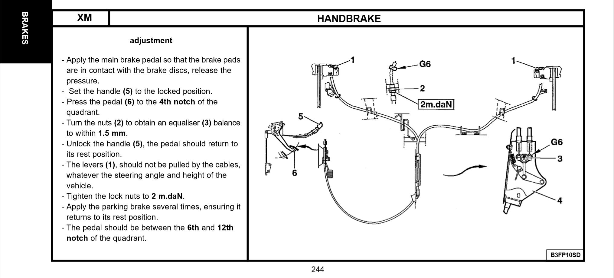

Bladerend door het Technisch Zakboekje XM 2001 kwam ik dit tegen:
Misschien dat je er iets aan hebt. Compleet boekje als bijlage. Gezien je een ouder type hebt zal niet alle informatie die er in staat kloppen. Stom genoeg is bij Citroën alleen deze te downloaden en niet de voorgaande 'jaarlijkse' uitgaves.
Er circuleren inderdaad meerdere beschrijvingen. Deze is op het gebied van aan te houden speling net iets anders qua beschrijving. Sinds vandaag ben ik de gelukkige eigenaar van de complete reeks XM werkplaatshandboeken en daar staat zowel de bovenstaande tekst in als ook een eerdere versie daarvan met wat kleine detailverschillen.
