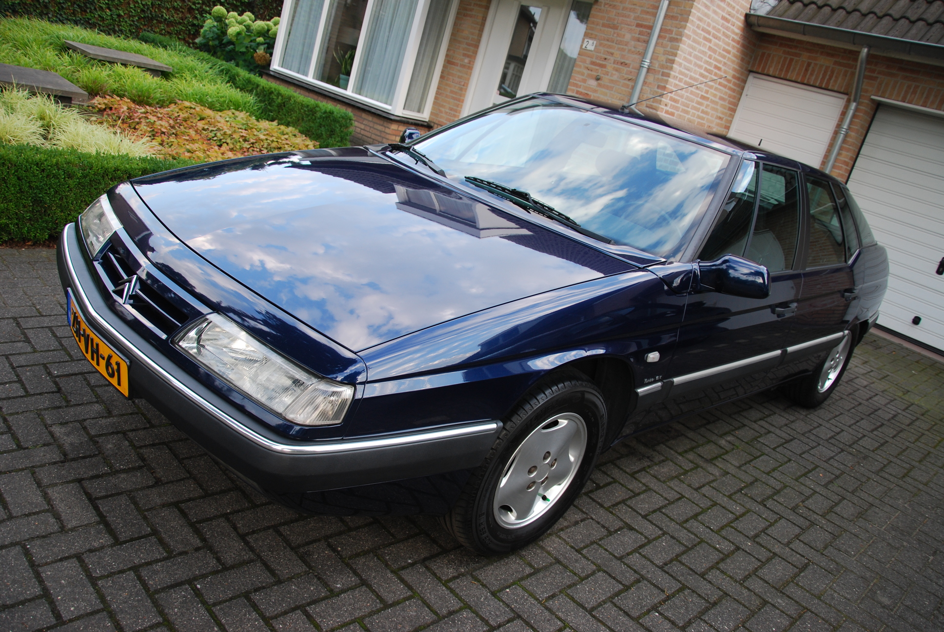

Iemand nog ideeen om onderstaande godin op de weg te houden? Of is het echt gewoon turbo en koppakking vervangen?

Dat is vervelend Maarten. Het is wel een knappe XM. Sommige garages hebben een apparaatje waarmee ze kunnen vaststellen of er CO2 uitlaatgassen in het koelsysteem zit. Je kunt ook in het koelvloeistofvat kijken terwijl iemand wat gas geeft. Als het flink gaat bubbelen en bruisen is het je koppakking.
