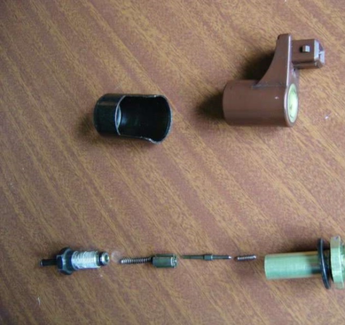

Ik zit met een groot probleem het electroklepje lekte,heb het uit elkaar gehaald en het veertje met randwieltje heb ik noch ,maar weet by god niet meer hoe het in elkaar zat electroklep 96 119 952 kan iemand my een tekening bezorgen dat ik het alsnoch inmekaar kryg.

Grof gezegd krijgt die klep van de veercomputer een puls van 12 volt om te schakelen en daarna een lagere spanning om de de klep open te houden. Dit is geen constante, maar een snel varierende spanning. Botweg 12 volt erop zetten en houden kan leiden tot doorbranden....
ik heb de mijne gewoon laten vervangen door een nieuwe orginele, dacht iets van 350 euro, maar kan het wel nakijken.
je kunt hem wel open maken maar het is gewoon een keer op, en dan schiet hij telkens in de storing, nu geen last meer.
Bedoel je deze?
