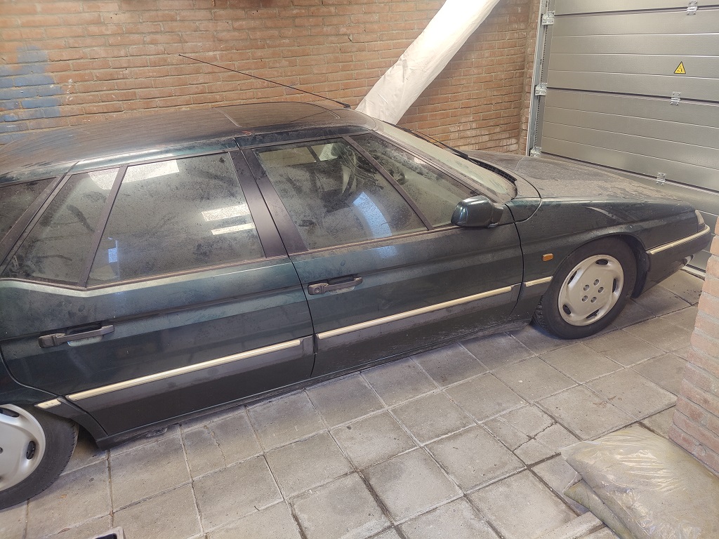

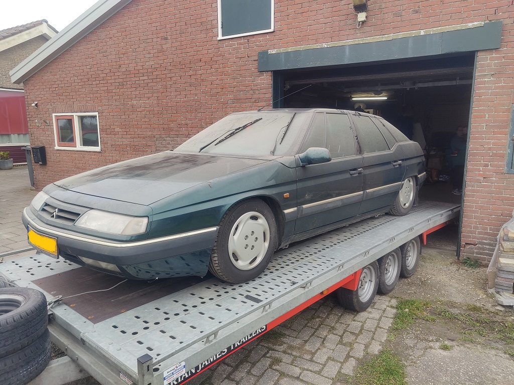

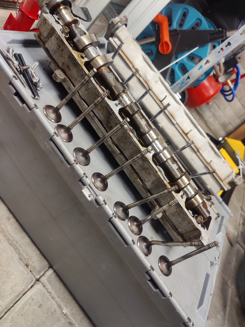

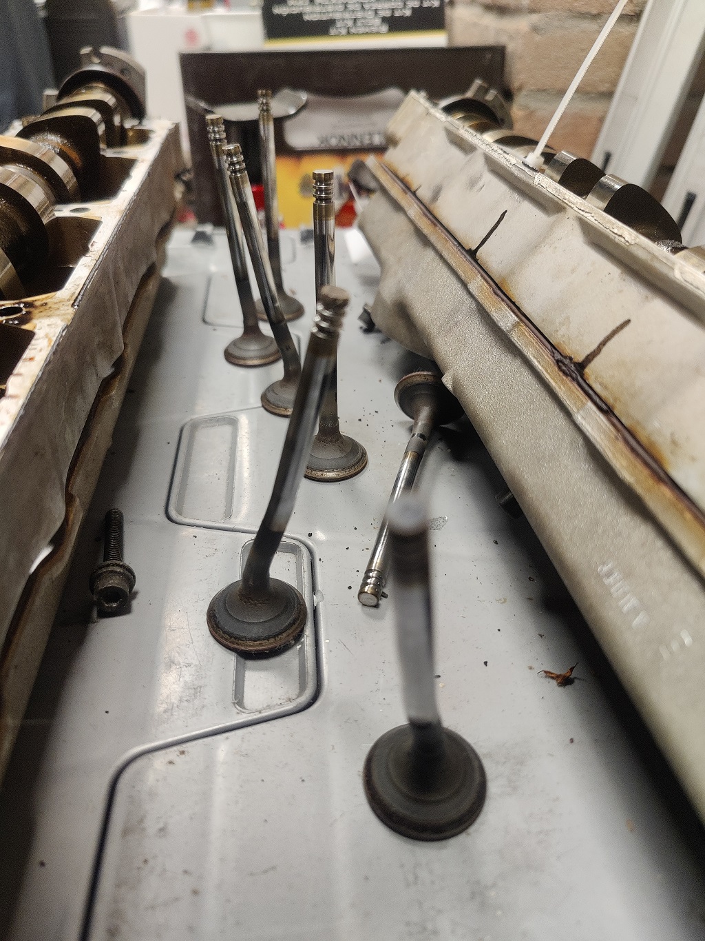

Afgelopen voorjaar heb ik de auto met wat hulp opgehaald en bij mij thuis in de garage gezet, hoe mooi zou het zijn als hij hem toch nog rijdend gaat zien. Ik ben niet geheel onhandig maar aan een auto sleutelen is niet helemaal mijn ding, maar van de andere kant, stuk was hij toch al dus veel erger kan het niet worden. Met wat aanwijzingen van een vriend welke automonteur is en de buurman welke wel vaker aan deze blokken heeft gesleuteld aan dit avontuur begonnen. Eerst maar eens alles demonteren, voorkant ging redelijk makkelijk, daar kan je mooi bij, achterkant was even ploeteren aangezien ik geen brug heb, de auto in de laagste stand stond en ik niet zo klein ben dat ik eronder pas. Ook dat is gelukt. Na het verwijderen van de kop blijkt de schade mee te vallen 16 kromme kleppen... Kop laten vlakken, 16 nieuwe kleppen en alles weer monteren. Afgelopen week, na 3654 dagen heeft de motor voor het eerst weer gelopen, wel kort maar hij liep. Er moest nog koelvloeistof in maar ik wilde eerst een niveau sensor hebben daar de oude ook defect was.

Quote : "16 kromme kleppen dat valt mee....." Toch een hele prestatie !! Gelukkig zijn zijn/waren nieuwe kleppen leverbaar . Succes met het project

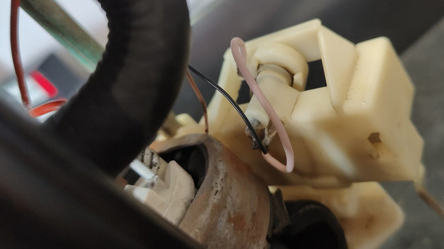

Na de nodige complicaties na het overlijden is het dan toch weer tijd om de XM op te pakken en de laatste puntjes die ik er aan wil doen uit te voeren. In de tussentijd start de auto niet meer, bleek dat de brandstofpomp toch weer vast stond. Deze is inmiddels vervangen en hij loopt weer.

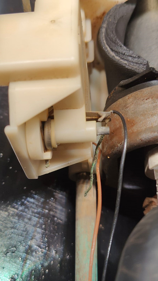

Vandaag kabel vlotter vervangen daar deze een lege tank bleef aangeven, na het vervangen werkt deze weer.

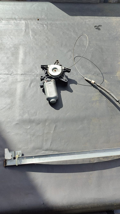

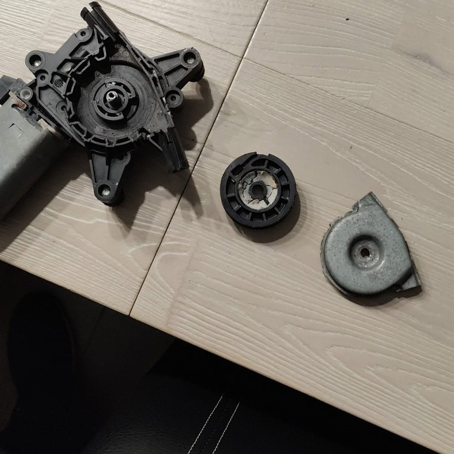

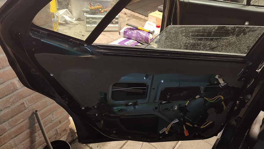

- Wat nu nog te doen staat, kabel raam achter is ooit gebroken, raammechanisme vandaag verwijderd en kijken of we deze ook weer gangbaar krijgen.

De kabels van het raammeganisme vervangen is toch een stukje precisie werk.
ik zou voor dit type niet de moeite nemen daar er genoeg in het magazijn in Arkel liggen.
Het standaard type kost niet veel.
zelf repareer ik die gene van links voor het magazijn omdat hier in een module voor de sneltoets zit,dat is nog de moeite waard.
Toch nog een uurtje bezig omdat de kabels exact op lengte moeten zijn in verband met de automatise stop en het terug lopen met de beveiliging.
