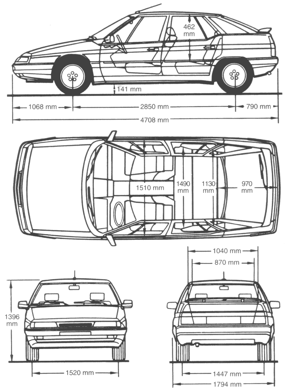

Ik kan helaas niet de binnenafmetingen van de Break vinden , maar wel deze plaatjes:

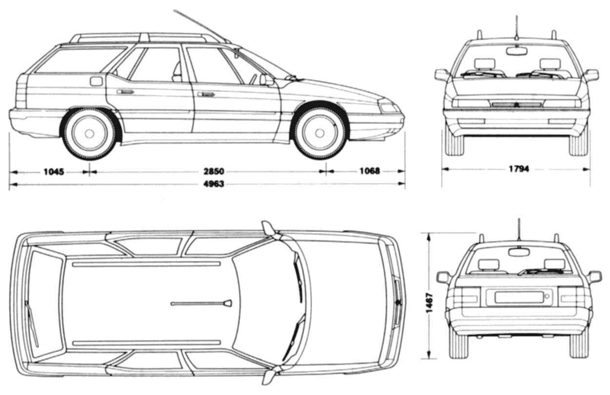

Als ik even goed naar de beide plaatjes (Berline en Break) kijk dan zou je het volgende kunnen afleiden:
- De bank en achterwielen zitten bij Berline en Break op dezelfde plek.
- Afstand tussen achterwiel en achterkant is 790 bij Berline en 1045 bij Break. Verschil is 255.
- De kofferbaklengte bij Berline is 970 (vloerhoogte)
- Als bij die 970 dan 255 optel dan kom ik op 1225 lengte op vloerhoogte. (Dit zal in werkelijkheid iets minder zijn denk ik...)
Nu heb je iig de lengte van de vloer achter de bank.
Het is nu afhankelijk van hoe schuin de bank staat, hoeveel milimeters je verliest. Maar waarschijnlijk kom je heel dicht in de buurt van de 1040 die je nu in de CX hebt. En kwa breedte is de XM zelfs iets breder (1120 mm (tussen wielkasten) tegen 1090mm bij de CX)

Uit bovenstaande tekeneningen kun je zien dat een Break 25,5 cm langer is dan een Berline. In de tekening van de Berline kun je zien dat de kofferbak 97 cm diep is. Tel daar die 25,5 bij op en je zit op ca 122,5 cm ?
