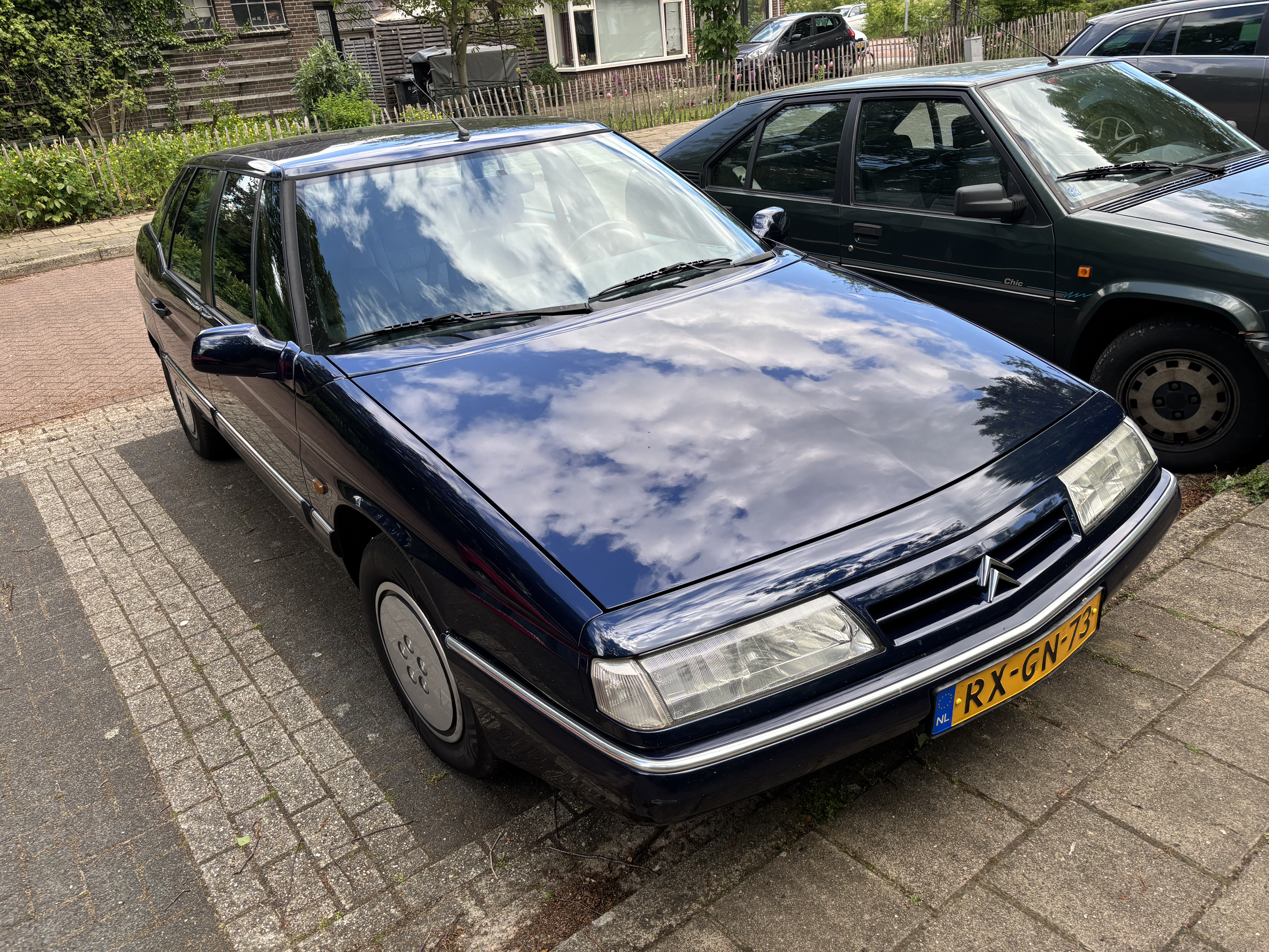

Dag allen,
Even voorstellen: Mijn naam is Twan, 39 jaar. Zo'n 10 jaar BX gereden, en doe zoveel mogelijk onderhoud zelf. Met tips van diverse forum leden heb ik het idee dat ik (dan eindelijk) een prima XM heb aangeschaft, een hele mooie V6 24v met 220k op de teller. De vorige eigenaar heeft goed z'n best gedaan op onderhoud met één uitzondering : de veerbollen zijn oud en met name achteren plat. De onderhoudhistorie is compleet en vermoedelijk zijn het nog nog originele bollen achterin. Hij veert dus maar matig. Maar de auto is hard, eigenlijk werkt bijna alles en zelfs op halve kracht is hij extreem comfortabel. Het gebruik valt ook niet tegen woon-werk.
Zijn er dan nog dingen? Er zijn wel enkele mysterieuze groene druppels na een stukje rijden.en ik verdenk het stuurthuis met oog op het laatste apk rapport,  Gek genoeg is de auto wel droog onderop het subframe. Ook zit het hoogteregelaar mechanisme vast buiten de twee middenstanden en is de cruise control inop. Binnenkort gaat hij op de brug voor verse bollen en dan weten we meer.
Meteen lidmaatschap aangevraagd natuurlijk,
Groet,
Twan

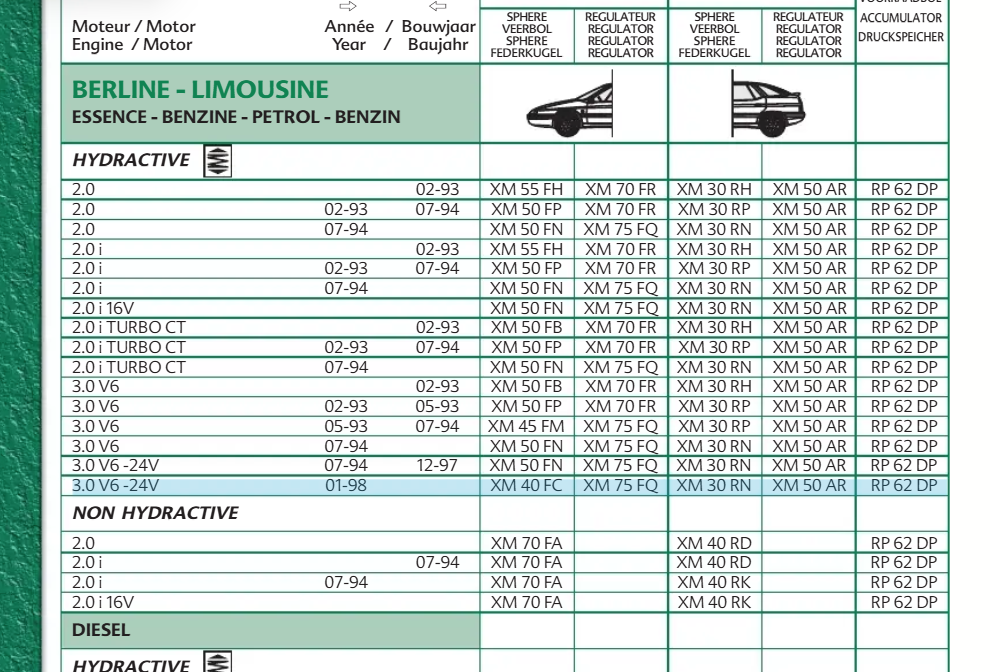

Ik houd het in gedachte blauwboot! Volgens ifhs is het xm45fm voor en die heb ik daarom ook besteld. Hier is m'n lijst op basis van ifhs, benieuwd wat er op aan te merken is :
Een set XM45FM voor + XM75FQ
Een set XM30RJ achter + XM40AB
Een RP62DP accumulator
een XM50RU voor SC/Mac
XM40FC wordt aangeraden vanaf 98, maar heb ik niet besteld met m'n 97er. Bij nader inzien bedoelt ifhs natuurlijk es9, hopelijk kan het ermee door.

XM45FM is voor oud type V6 tot 94
XM30RJ is bij div types Break gebruikt, jij zou de RN moeten hebben
XM40AB is ook voor Break, jij zou de XM50AR moeten hebben

Mijn hemel wat ben ik een ei! Ik heb uit de verkeerde tabel opgeschreven. Gaan ze passen / slikt de computer dit?
RE: Even voorstellen XM V6 24v Exclusive
De computer zal verdxer geen bezwaar hebben.
Je hebt aan de voorzijde inderdaad nu bollen voor de 'oude' V6. Maar die werken wel lekker verder. Iets soepeler, dus je levert een beetje in op de bochten-prestaties. Maar zolang je geen weg-piraat bent ga je daar geen last van hebben. ;)
Die XM-30-RJ zou áls het goed is ook onder datzelfde 'oude' V6 blok gemonteerd worden. Ervan uitgaande dat IFHS de demping hetzelfde heeft gehouden, dan vindt ik die bollen iets prettiger gedempt dan die van de ES9.
Dat is dan tot nu toe want ik heb nog nooit gereden met de originele ES9 achterbollen. Daar heeft IFHS en mijn vaste winkel de bal laten vallen door XM-30-RN voor álle serie 2 xm's voor te schrijven. En dat is niet volgens de catalogus van Citroën. Dan heeft de ES9 zijn eigen unieke bollen. (En dan krijg je daarbij dat volgens IFHS XA-30-RY en XA-30-RK beide hetzelfde zijn als XM-30-RN. Die 2 XA nummers heb ik en zijn zeker niet hetzelfde)
Vandaar dat ik dus heel graag originele ES9 bollen in m'n handen krijg, zodat ik weet welke dempers ik moet hebben en dat ook naar anderen wat dudielijker gecommuniceerd kan worden.
Die middenbol van de Break is stugger dan die van een Berline. Dus dat is wel een beetje jammer.
Dus eigenlijk, zolang je geen racekip bent, heb je de wat soepelere vering gekozen. Enkel die van de Break zou je dan moeten omruilen.

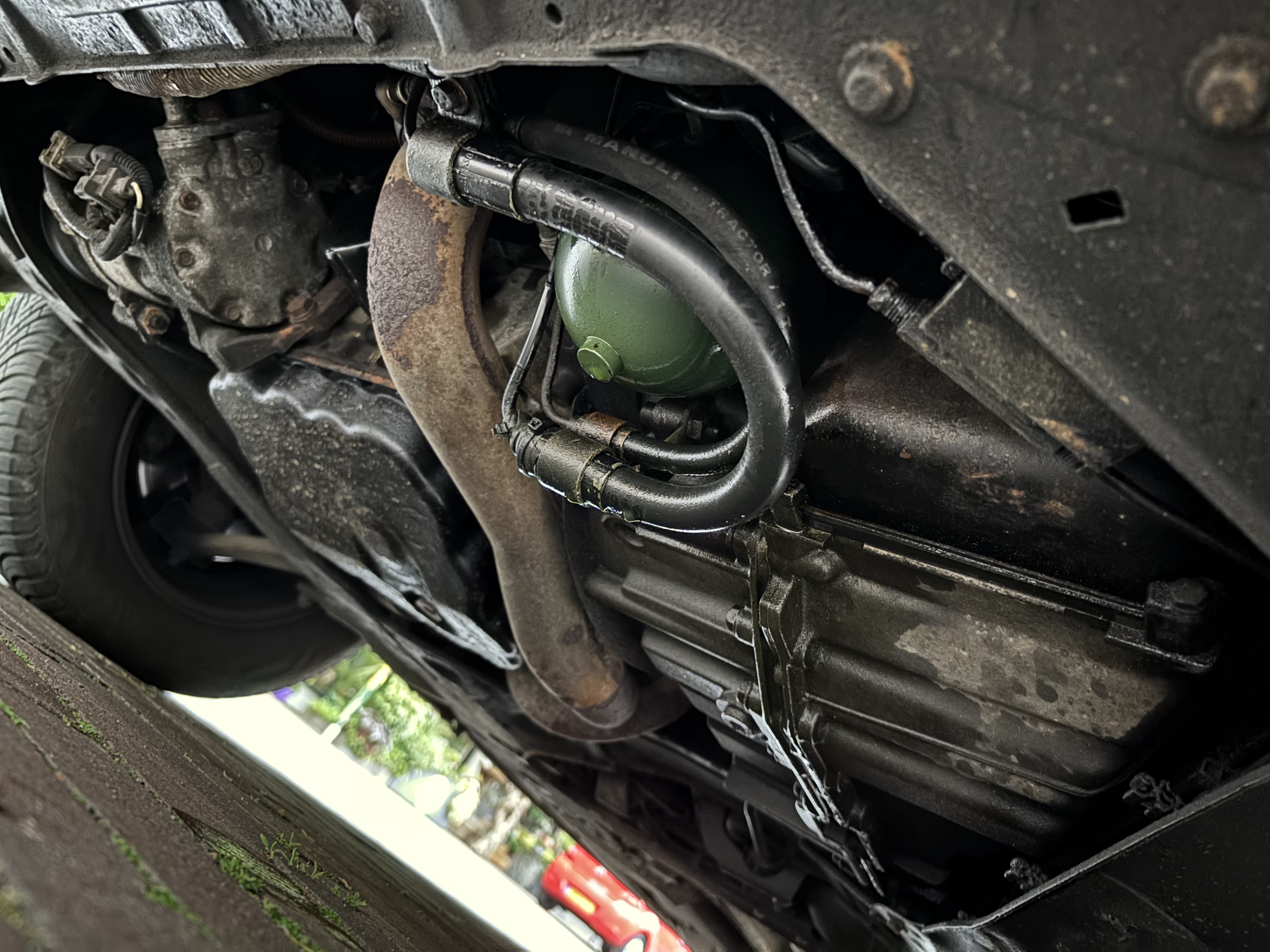

En jawel, daar is m'n druppeltje.. Blij dat het wss (even afkloppen) niet het stuurthuis is
Ik vind wel dat je carterpan nog mooi droog is. Dat was bij mijn ES9's anders toen ik ze kocht . Maareh, dat druppeltje komt zeker niet uit je stuurhuis. Dan moet het een halve meter naar voren toe zijn gelopen tijdens het rijden. Dat geloof ik niet! Het hangt zo te zien aan je voorraadbol. Misschien is de retourslang vanaf je drukregelaar lek? Die twee onderste slangen daar zijn zo te zien ook al eens vervangen. Af-fabriek stond daar denk ik niet "TRACTOR" op

Hoe is de verkrijgbaarheid, worden ze nog gereproduceerd? Of wordt het passen en meten met generieke (tractor) slangen?
Ik druk er altijd een stuk brandstofslang op. Door de dubbelwandige constructie zijn die eigenlijk nog beter dan wat Citroën zelf gebruikte. De verdeelstukjes schijn je uit elkaar te kunnen halen, maar zelf druk ik meestal een verbindingsstukje (of slangpilaar) in het verdeelstuk. Dat gaat altijd wel goed.

Hey Tobias, waar heb je deze info vandaan dat deze bollen voor een type 1 (2.0) zijn? Ik vind namelijk dat ie nog steeds niet zo goed "zoeft" als met de C5 bollen (maar ja, die zijn lek ...) dussssss.....
@Flaterik.
Vak-kennis, gehehe... ;) Nee, dit is gewoon een kwestie van de IFHS catalogus lezen en deels uit je hoofd kennen.

Nog kort over de veerbollen.
In principe kan je me ook al gelukkig maken met (foto's van) de nummers die er op staan. En van de dempers foto's.
Ook van die nieuwe bollen zou ik wel een foto'tje van de dempers willen zien. Tegenwoordig staat daar netjes een ID-nummertje in. Dus ik ben wel benieuwd of in die achterbollen '4 - 8' staat.
