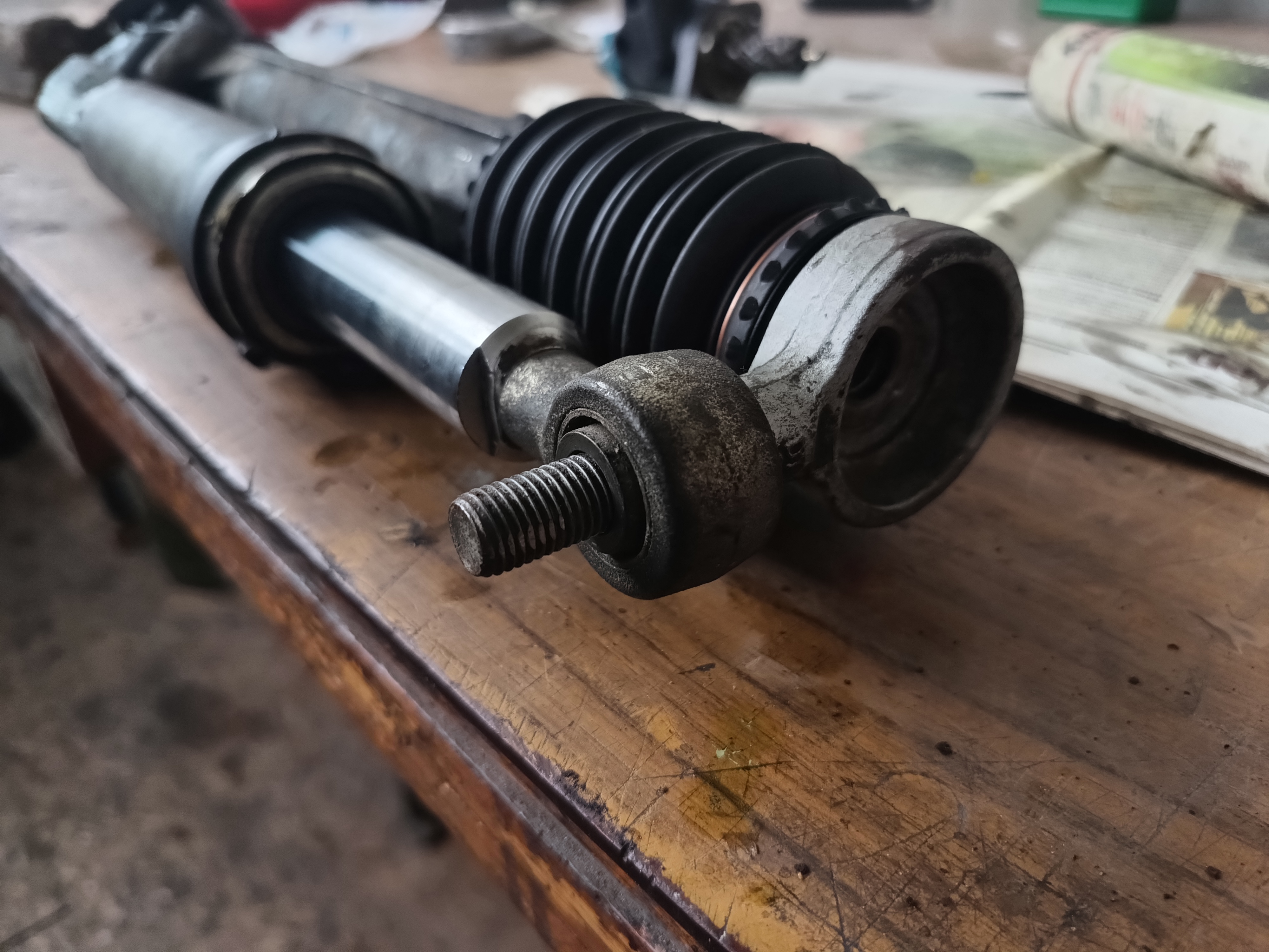

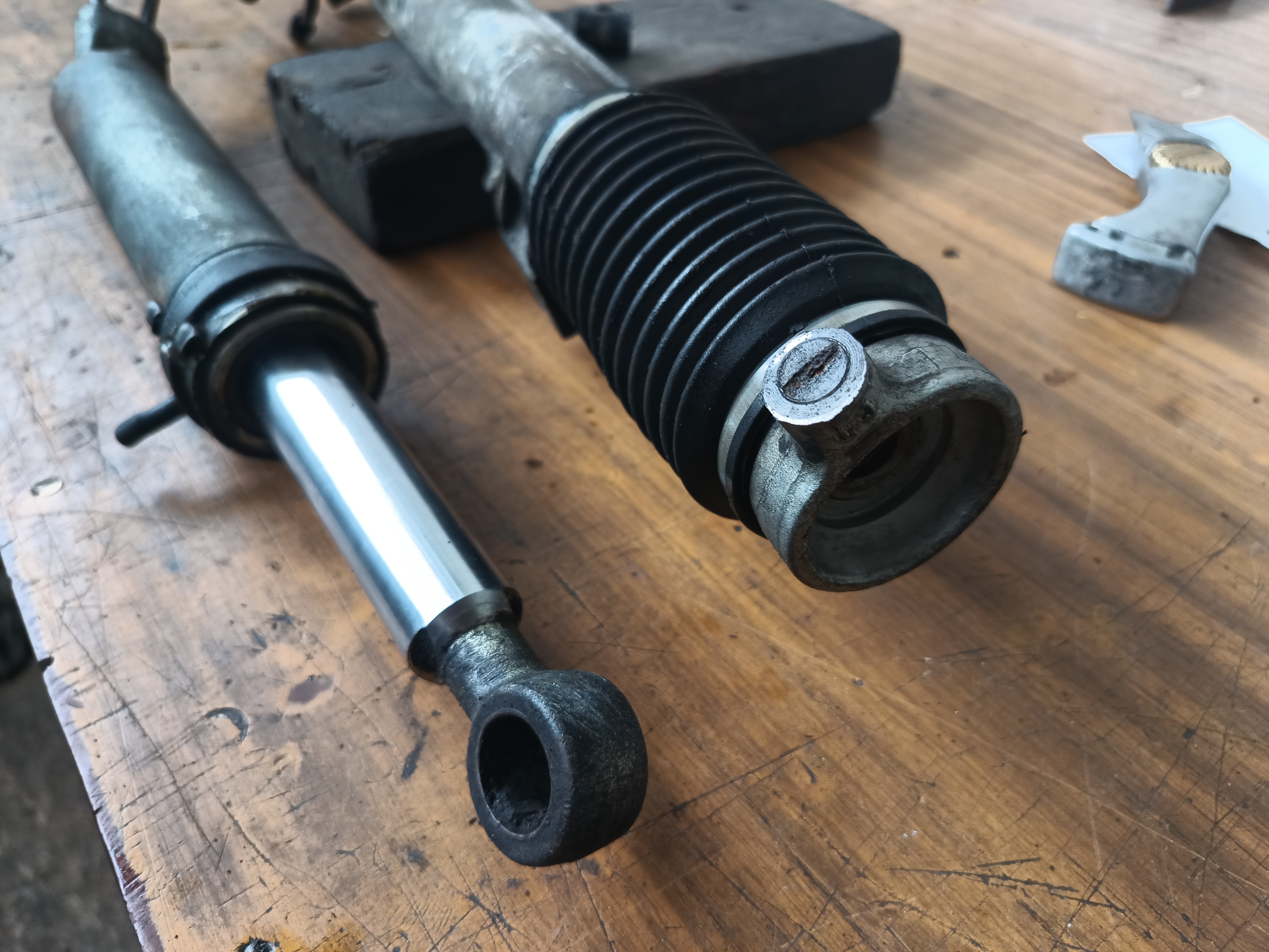

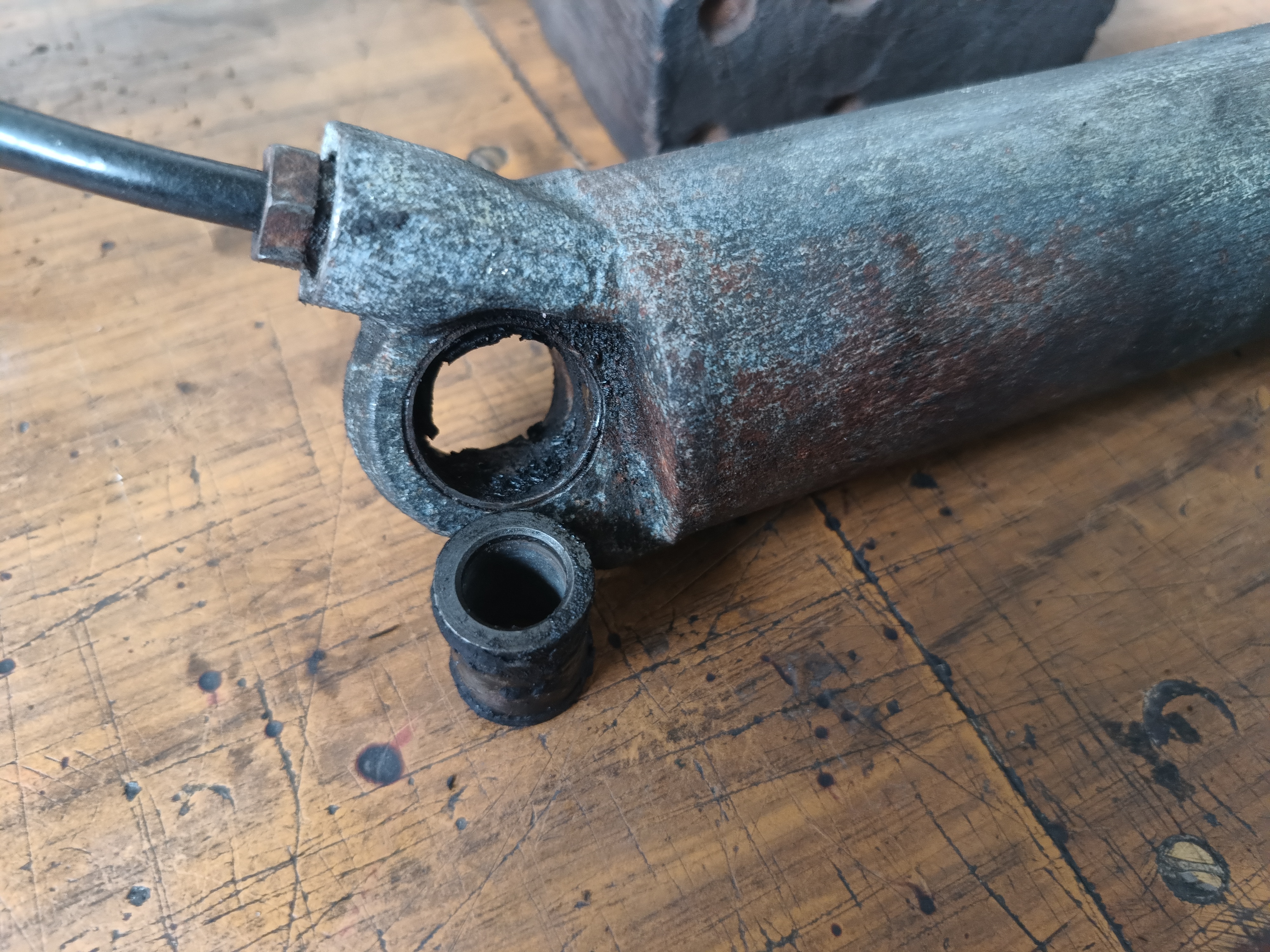

Inmiddels staat de KM-Stand op 334574 en is de reden dat ze (weer) in mijn bezit is dat het het bevestigingspunt voor de stuurbekrachtigs-cillinder van het tandheugel is afgebroken. Iets wat de vorige eigenaar niet meer zag zitten om aan te pakken.
Om 'r daarvoor naar de sloop te zien gaan kon ik niet over m'n hart verkrijgen en zodoende gaat er een ander tandheugel in.
Oorzaak van het defect is dat de rubber ophangbussen van de bekrachtigingscillinder compleet verteerd waren door de olie. (een van de redenen waarom je dus niet een lekkere vette onderkant wil hebben. 't Roest dan wel niet, maar er gaat toch 't nodige van naar z'n mallemoer)
Nieuw ingeperste rubber bussen in de cillinder en een vervangend tandheugel verder hoeven we alleen nog opzoek naar de correcte  'Nylon-Stop' moer.

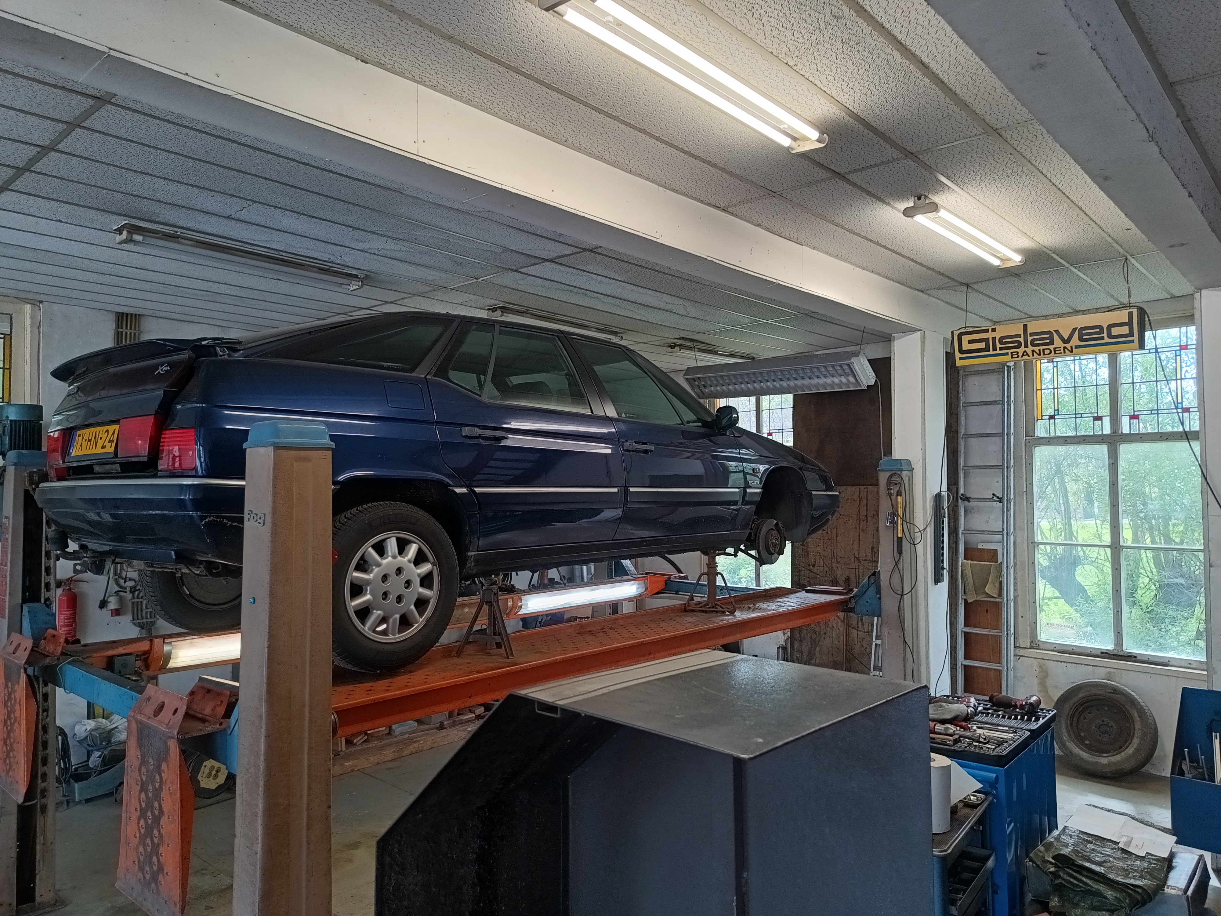

Nu de vraag wat verder te doen met de wagen.
Er zitten nog wat kleine dingetjes aan, inclusief wat 'preventief' laswerk aan de voorste dorpelhoeken.
Dus snel doorschuiven naar iemand die zin heeft in een projectje of toch nog even de hoek in om 't later zelf te doen.
