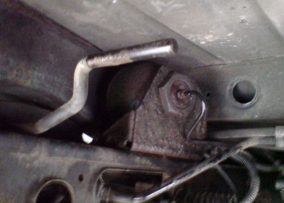

Ik denk dat je je bollen eens moet laten vullen / vervangen. Of eigenlijk één specifieke bol. De SC/MAC bol zit er sinds 1997 op en moet druk op het systeem houden. Deze bol zorgt ervoor dat je wagen niet inzakt, sneller op druk is en dat je de eerste meters ook remdruk hebt. (in de volksmond wordt dit de anti-inzakbol genoemd maar deze bol doet dus eigenlijk meer dan dat)
Omdat deze bol op een onmogelijke plek gemonteerd zit (ergens linksachter, boven het subchassis) beginnen veel eigenaren en garagisten hier liever niet aan. Het is namelijk wat meer werk om 'm eruit te krijgen en als de wagen eenmaal wel op druk is maakt het ook niet veel meer uit.
Dit is de betreffende bol. Normaal hangt hier ook nog de uitlaat voor en zie je 'm helemaal niet meer.
Om er bij te kunnen moet een deel van de uitlaat er af en moet men officieel ook het subchassis laten zakken. Daarom laat men het graag achterwege waardoor de bol vaak (vast)roest en gaandeweg meestal ook dezelfde kleur als de rest van het subchassis krijgt. Zo vergeet je vanzelf dat daar ook nog een bol zit.

Dank voor de tips .. dus iig geen vacuumpomp - die zoekresultaten zullen dan wel fout zijn. De auto zakt niet (nooit, ook niet na weken stilstaan) in, maar ik rij wel rustig weg hoor. Vering lijkt me perfect (ik herken slechte veerbollen inmiddels) dus ik denk dat het advies van de SC/MAC bol het meest van toepassing is. Ik heb net 1400,- riemen, koelwater en andere APK dingen achter de rug, dus dat plannen we maar in voor volgend jaar als ik weer ga rijden. Of de APK van september 2019. Heb de auto net in winterslaap gebracht.

Wanneer is de voorraadbol vervangen? (Voorin bij het motorblok). Volgens mij is de melding van te lage remdruk voornamelijk van toepassing op te weinig druk in het algehele hydraulieksysteem. De voorraadbol is een druk-buffer voor de pomp zodat er ook voldoende druk blijft mocht de pomp het begeven of gewoon even niet genoeg kan leveren. Met een platte voorraadbol zal het systeem de eerste minuten nog niet genoeg druk opbouwen.
De SC/MAC bol is een soortgelijke buffer. Alleen dan specifiek voor de achteremmen. Mocht de systeemdruk wegvallen dan worden deze door een klep van het circuit geïsoleert. (Is ook tegen het inzakken tijdens stilstand). De SC/MAC bol levert dan nog een reservedruk aan de achteremmen en heeft ook als functie die klep goed gesloten te houden.
Aangezien de wagen netjes omhoog blijft staan denk ik dat deze bol nog wel voldoende druk zal hebben.
En het vervangen van de voorste voorraadbol is een stuk makkelijker dan die SC/MAC.
Maargoed, eerst even checken hoe lang ie er al onder zit. (Er staan productie data op die dingen)
