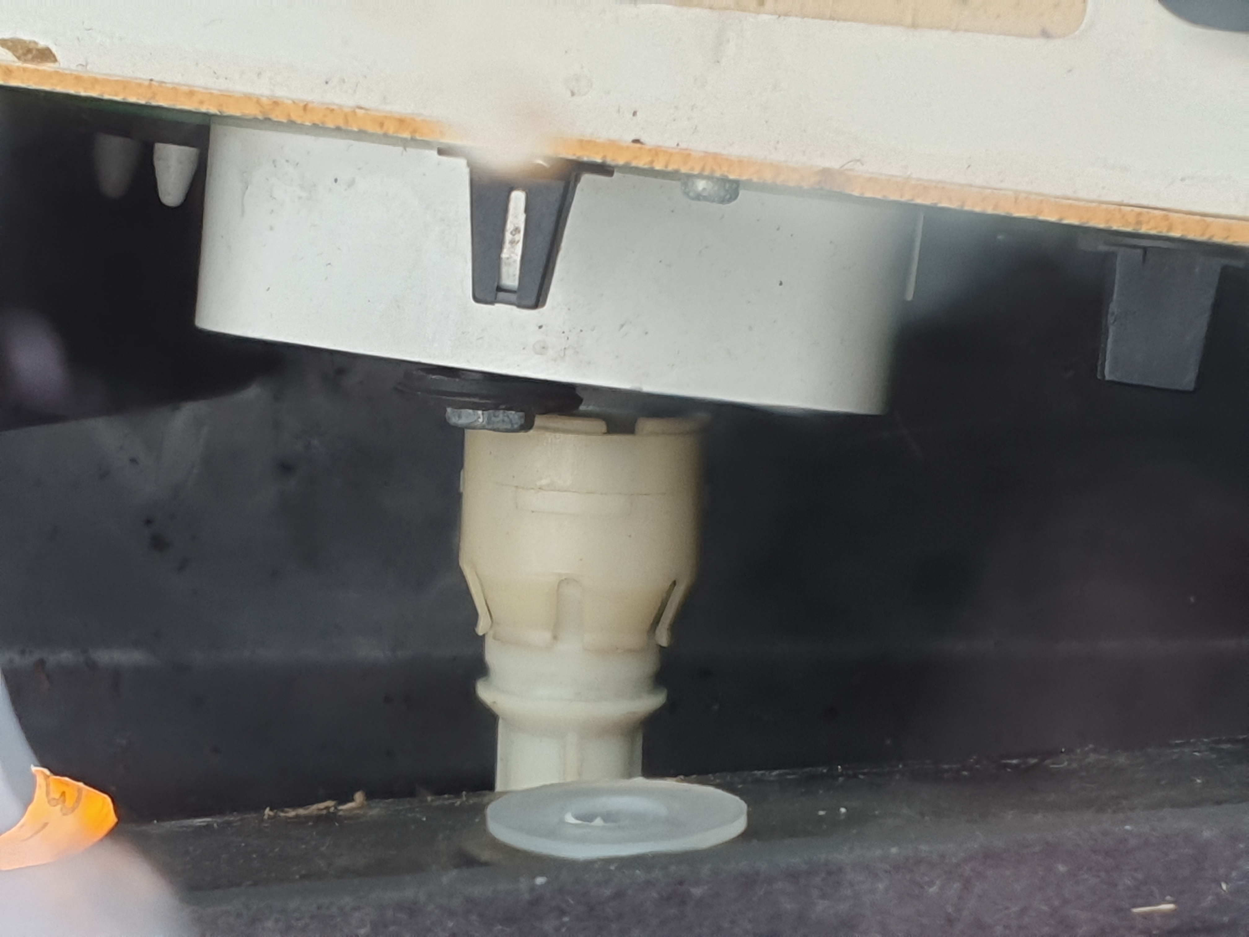

Ok, die kap heb ik eraf en de 4 schroeven los, dus kan ik de klokkenwinkel optillen.
Maar hoe krijg ik die tellerkabel los? (soort kraagje waar-ie ingeklemd zit?)

Ben er toch al uit gelukkig; m'n boeren verstand zei dat het logisch leek als ik de kraag juist van de tellerbak áf moest duwen, in plaats van er naartoe, zoals hierboven werd aangegeven...
En dat werkte; toen kwam-ie los!
En dan.... even tellen: bijna 20 lampjes vervangen!!
Wat zal dát opknappen!!
