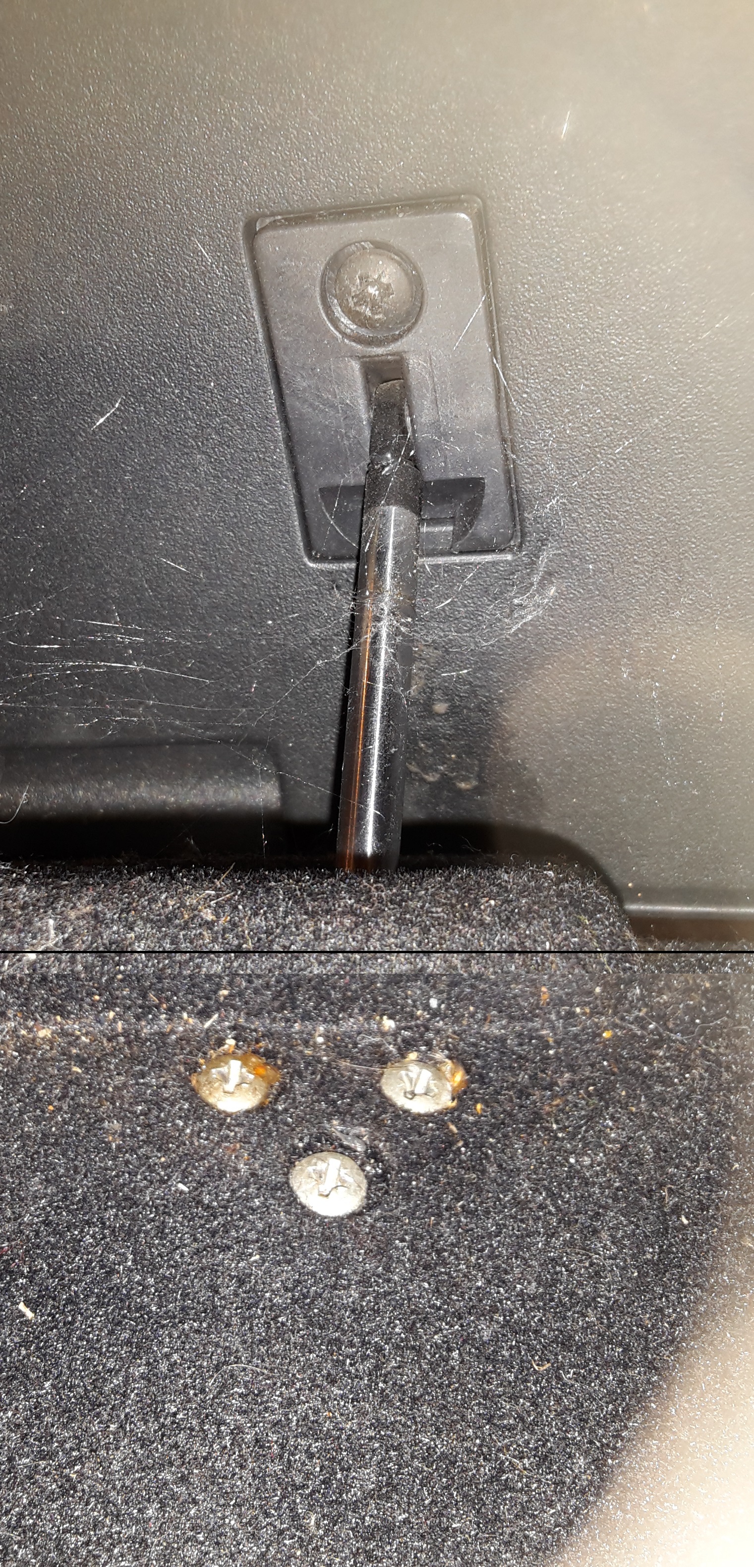

Ik denk dat je serie 1 bedoelt: ik heb nog wel zo'n gasveertje liggen. (de)montage is erg simpel: kastje moet je even leeg en loshalen en dan zit de gasveer met 3 (onder) +1 (boven) schroefjes vast, zie foto. Als je die los hebt even het bovenste gedeelte door het gaatje naar beneden frotten en vervolgens de nieuwe vastmaken, zie foto. Stuur maar even een PB als je die van mij wil overnemen.
RE: Gezocht: hydrauliek dasboardkastje
Kleine correctie: het bovenste platte plastic deel zit met een borgpinnetje vast aan de gasveer. Valt makkelijk uit elkaar, dus pas op dat je pinnetje niet kwijtraakt. Zonder het plastic deel is de veer zelf makkelijk eruit te schuiven: je hoeft dus niet te frotten.
