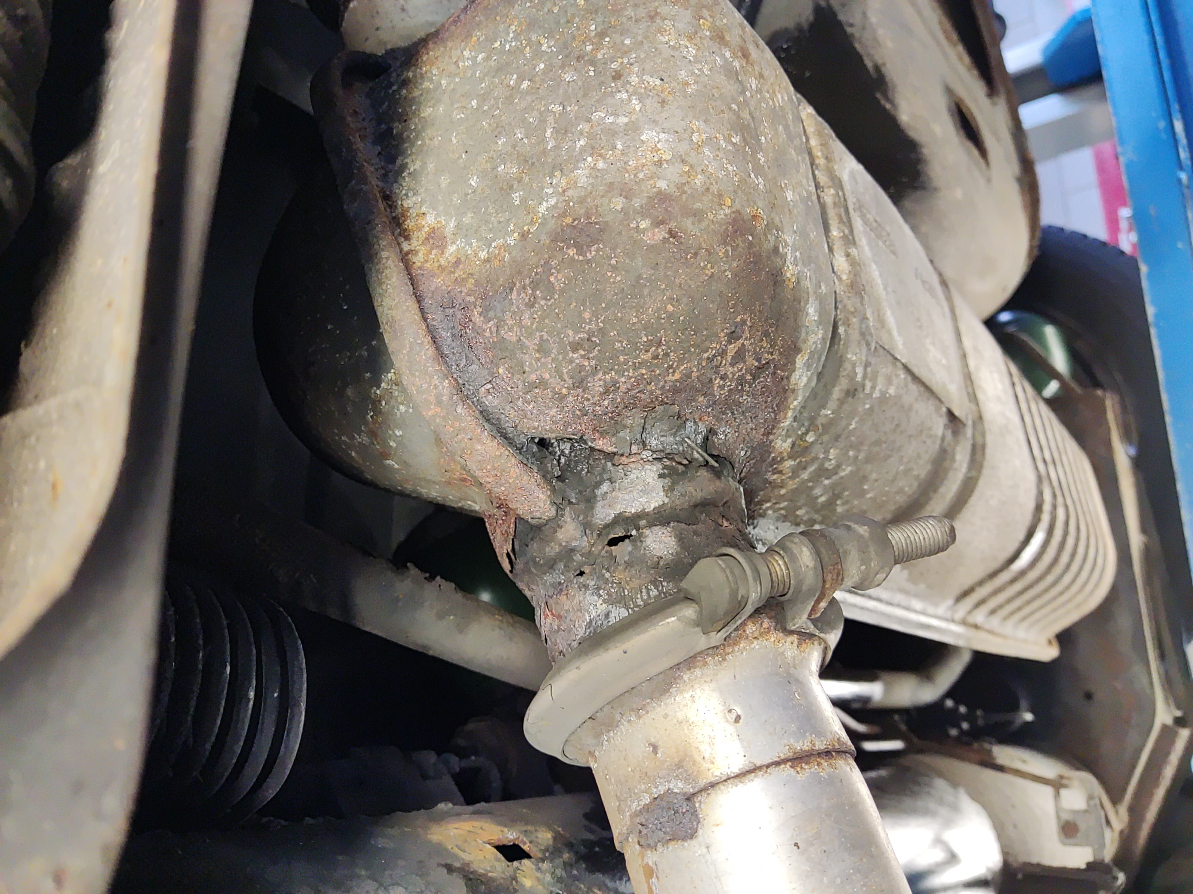

De tussendemper van mijn TCT is helaas niet al te fris meer:
Weet iemand misschien nog aan een nieuwe/gebruikte te komen voor een redelijke prijs?
Ik heb stad en land afgezocht, maar de enige die ik kan vinden kost 365 euro (bij Garage80).

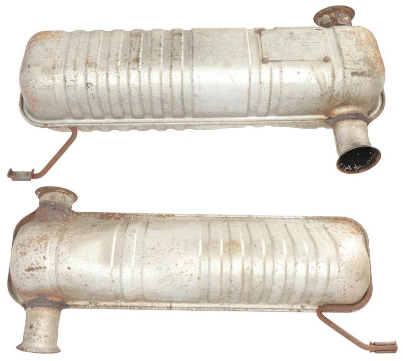

Het is dus deze met onderdeelnummer 96119136:

Je zou de achterste 2 dempers ook uit RVS kunnen laten maken.  De voorste demper is meestal niets mis mee en dat scheelt dan toch weer een paar honderd euro.

EPS heeft mij mij die dwarse demper laten vervallen. Twee grote glimmende potten in de lengterichting, verder niks
Ja ik ken ook iemand met een ES9 V6 die maar 2 dempers heeft. Klinkt iets rauwer.
Je kunt dit ook nog wel ff weer dichtsmeren. Mogelijk kun je dan nog een half jaartje rekken...

Denk dat ik toch maar iets ga laten maken voor het stuk na de kat. Als ik de middendemper kan laten vervallen daarmee, dan lijkt me dat geen slecht idee.
