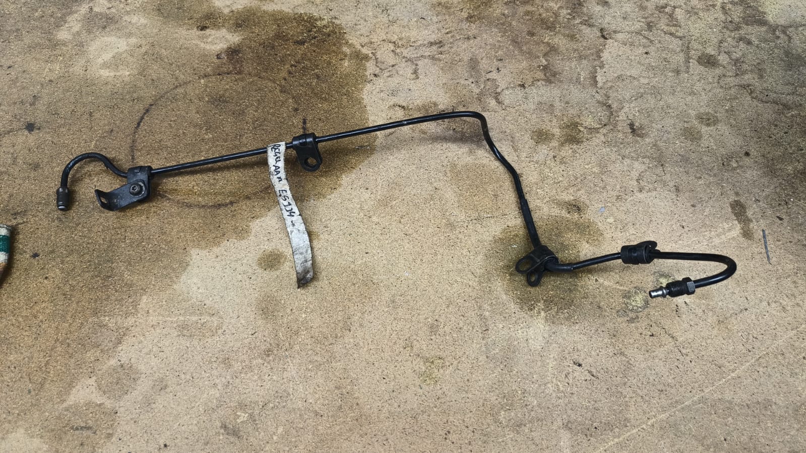

Dat de dame aan de motorzijde last had van lekkage was me nog niet eerder gebeurd.....tot een week geleden.
De HD leidingen inspecteer ik regelmatig, maar dit was en is (bijna) niet te zien.
Net boven de aansluiting/wartel op de HD pomp heeft de HD-leiding naar het overdrukventiel een haarscheurtje.
Maar haarscheurtjes of niet.....met de druk van de pomp erop is er geen houden aan en spoot t literje dat ik erbij gooide er in een paar minuten weer uit.

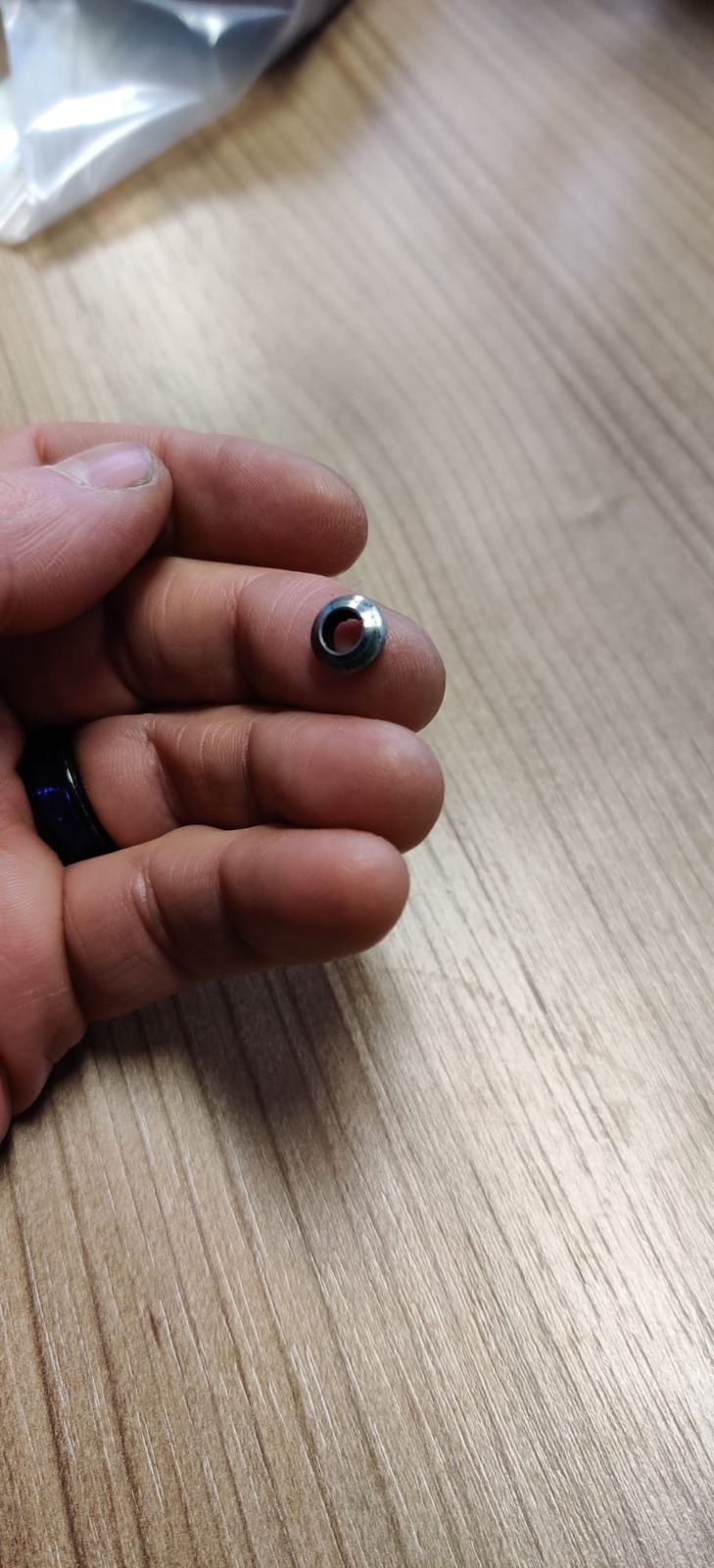

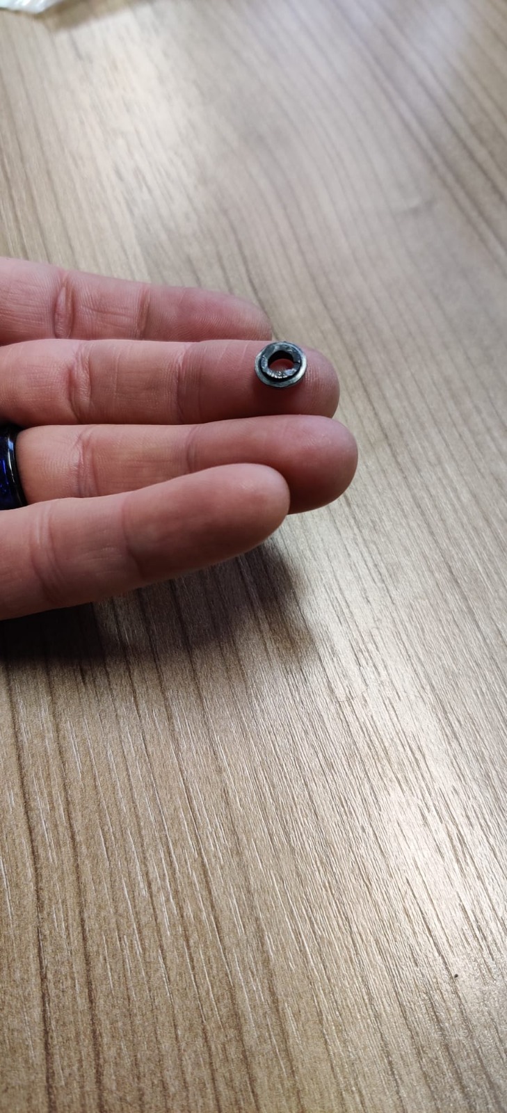

- Onderdeel nummer voor de 3.0L V6 motoren van de 2e serie (ES9J4?) = 5270FQ of 5270.FQ
- De originele leidingen zijn waarschijnlijk staal
- Buitendiameter 6,35mm
- Wanddikte 0,8mm (dus binnendiameter = 4,75mm)
- NB: Connector op de HD pomp is anders dan bij eerdere types.
Deze heeft een kraag ipv een verdikking.
Bij de oudere types steekt de leiding nog een stukje in het aansluitblok
en wordt met een seal/rubberen ring afgesloten.
Fotos: 5270FQ / 5270.FQ
Onderstaande foto met dank aan blaueboot, die er nog 1 vond in ons clubmagazijn!
Punt van falen; oorzaak waarschijnlijk metaalmoeheid (23 jaar oud, nooit vervangen) en/of niet (meer) spanningsvrij opgehangen te zijn.
Aansluiting oudere versie:
Preventie metaalmoeheid is lastig, onze dames hebben nu eenmaal soms een transplantatie nodig ;-)
Preventie kapot trillende HD leidingen is eenvoudiger:
Loop regelmatig je (HD-)leidingen na op lekkage/zweten en spanningen, check de aansluitingen en zet met een marker een streepje op de wartel en aansluiting om later te kunnen controleren of de wartel iets is losgetrild.
