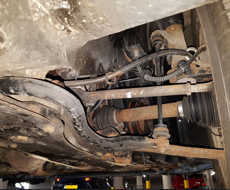

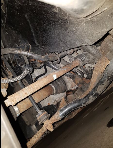

Dat is niet echt iets om van in paniek te raken. Zo te zien is het slechts wat oppervlakte-roest en dat zit onder bijna iedere auto. Dit is niet een kwetsbare plek en het is ook bijna niet te voorkomen.
Je kunt er roestbuster op spuiten en dan wat insmeren rauwe ongekookte lijnolie of Brunox.
Mocht je een keer tijd en zin hebben is het wel wijs om het subframe een keer goed te (laten) ontroesten en behandelen, Bij mijn eigen XM heb ik het met de schuurschijf schoongeslepen, vervolgens behandeld met fosforzuur, geverfd met Brantho Korrux en daarna Mike Sander vet eroverheen. Beetje werk, maar dan zit het ook weer voor de eeuwigheid.
Geen paniek. Is normaal voor een oudere auto.
