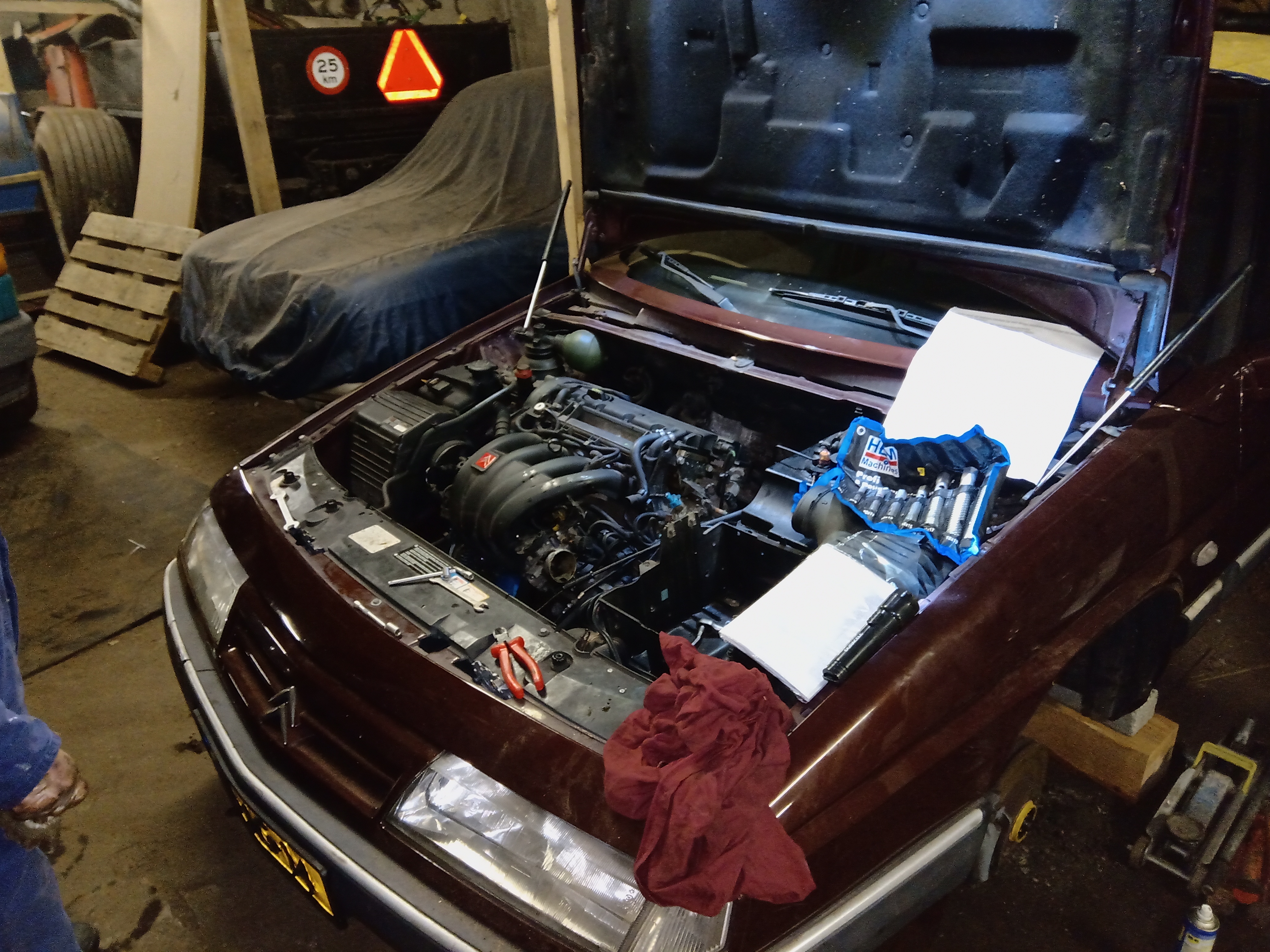

Druk doende mijn tuut op de weg te krijgen, loop ik (vaak) tegen problemen aan. Pragmatisme, Google en de kennis alhier helpen ze me overwinnen.
Maar nu heb ik een (wellicht voor u stom) probleem: ik heb de voorste veerbollen zonder enig probleem gewisseld. De achterste echter, zitten muur- en muurvast ! Alles geprobeerd: domme kracht, hamer/beitel, vloeken: niet los te krijgen.
Er staat vast druk op. Na het op bokken zetten in de hoogste stand heb ik de laagste stand gekozen om druk af te laten. Dat is voor de voorste gelukt, kennelijk niet voor de achterste.
Ik kan geen -WPH bij de hand- drukontlastschroef o.i.d ontdekken.
Kortom mijn vraag aan u is: hoe kan ik de achterste bollen drukloos krijgen?
