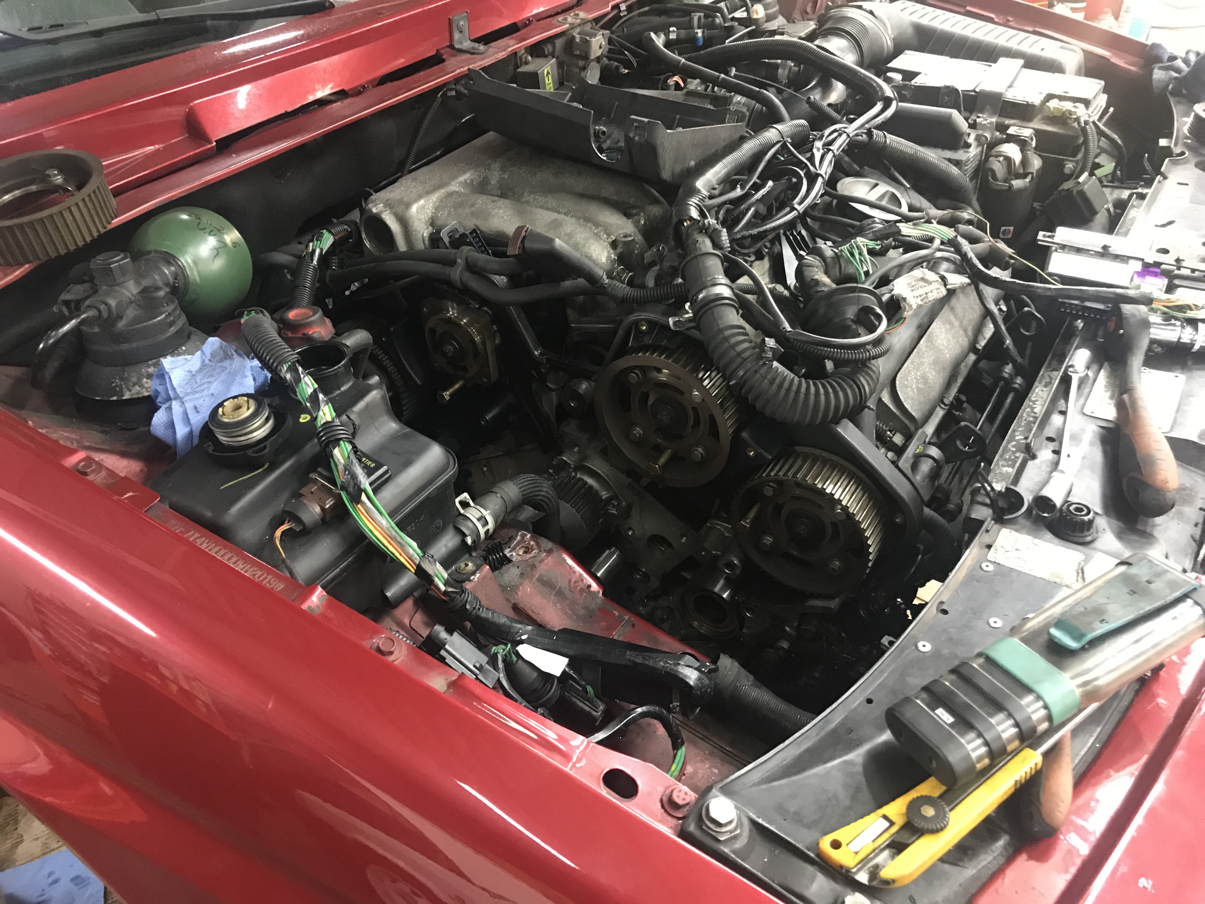

mooie foto het lijkt er op dat de de poelie er af is van de 2de nokkenas en dat je toch de nokkenes heb weten te blokkeren (of hebt laten doen), dat is hoopvol dat betekent dat ik de poelie eraf kan halen zonder dat nokkenas veranderd van stand. Of de grondplaat waarop de poelie zit moet er ook af, maar dat zal jij ook wel niet weten?
Het geeft in ieder geval weer hoop.

Nee ik heb het dus laten doen bij Ceulen &Ko in Groningen maar ben halverwege eens gaan kijken en heb toen deze foto gemaakt. Van de hele procedure weet ik niet veel...

Oke toch bedankt voor foto mooi plaatje, lijkt wel of ik dus iets kan waarnemen, dus mogelijk een waardevolle foto.
Dan nog het afstellen, doordat de tandriem los is genomen moet de timing van de nokkenassen opnieuw worden afgesteld.
Dat is een secuur werkje, zonder het juiste gereedschap lukt dat eigenlijk niet.
