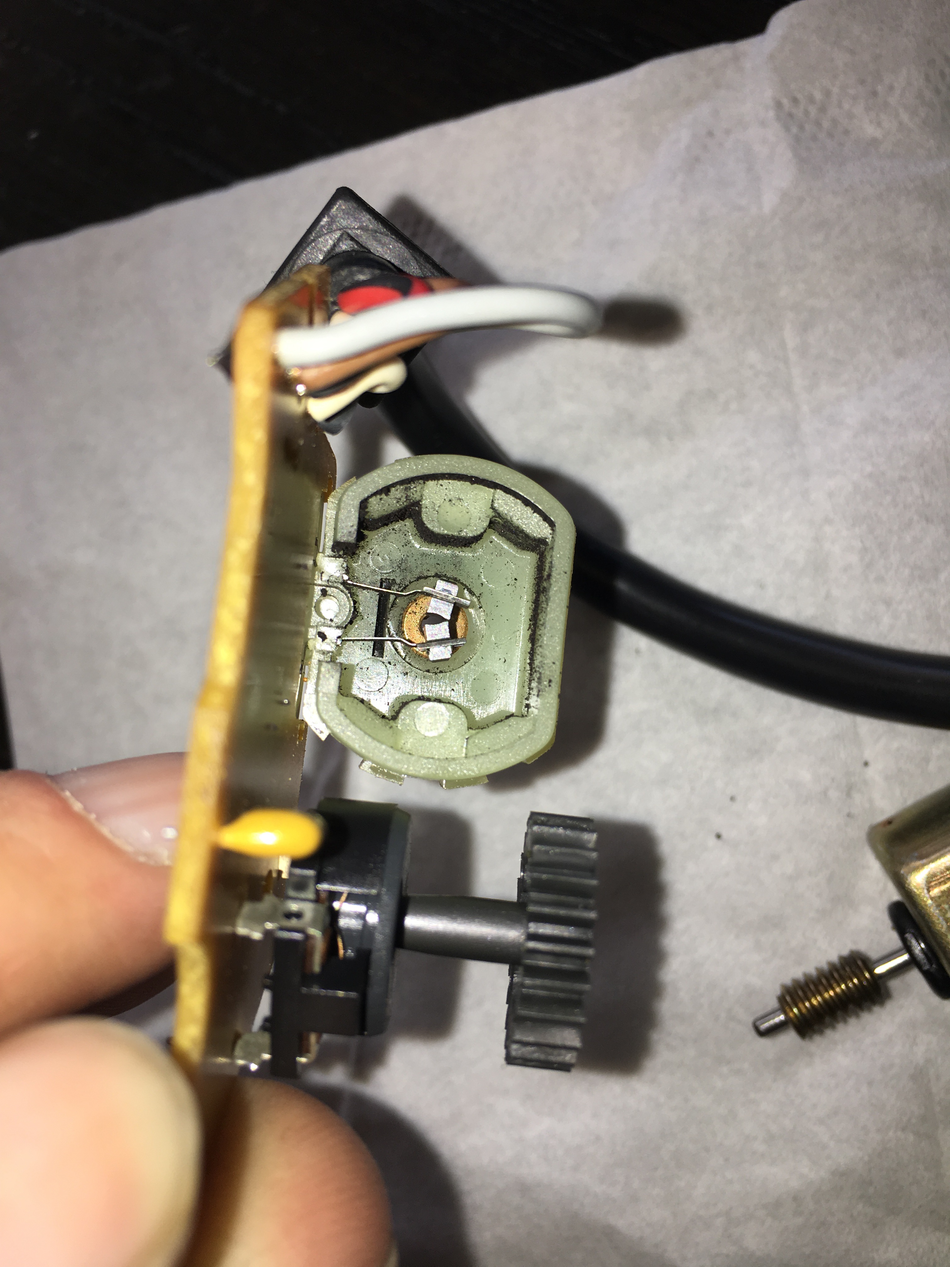

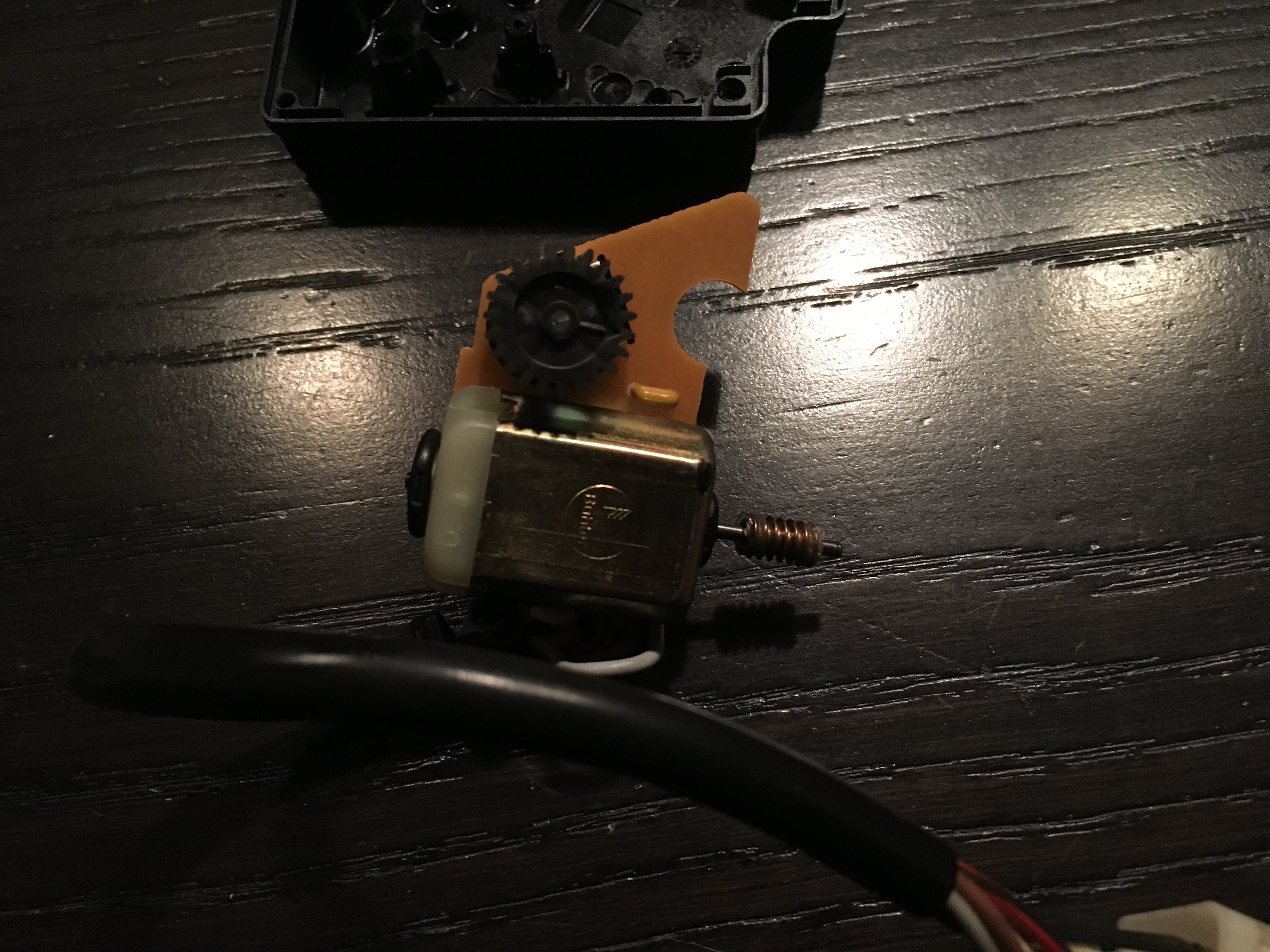

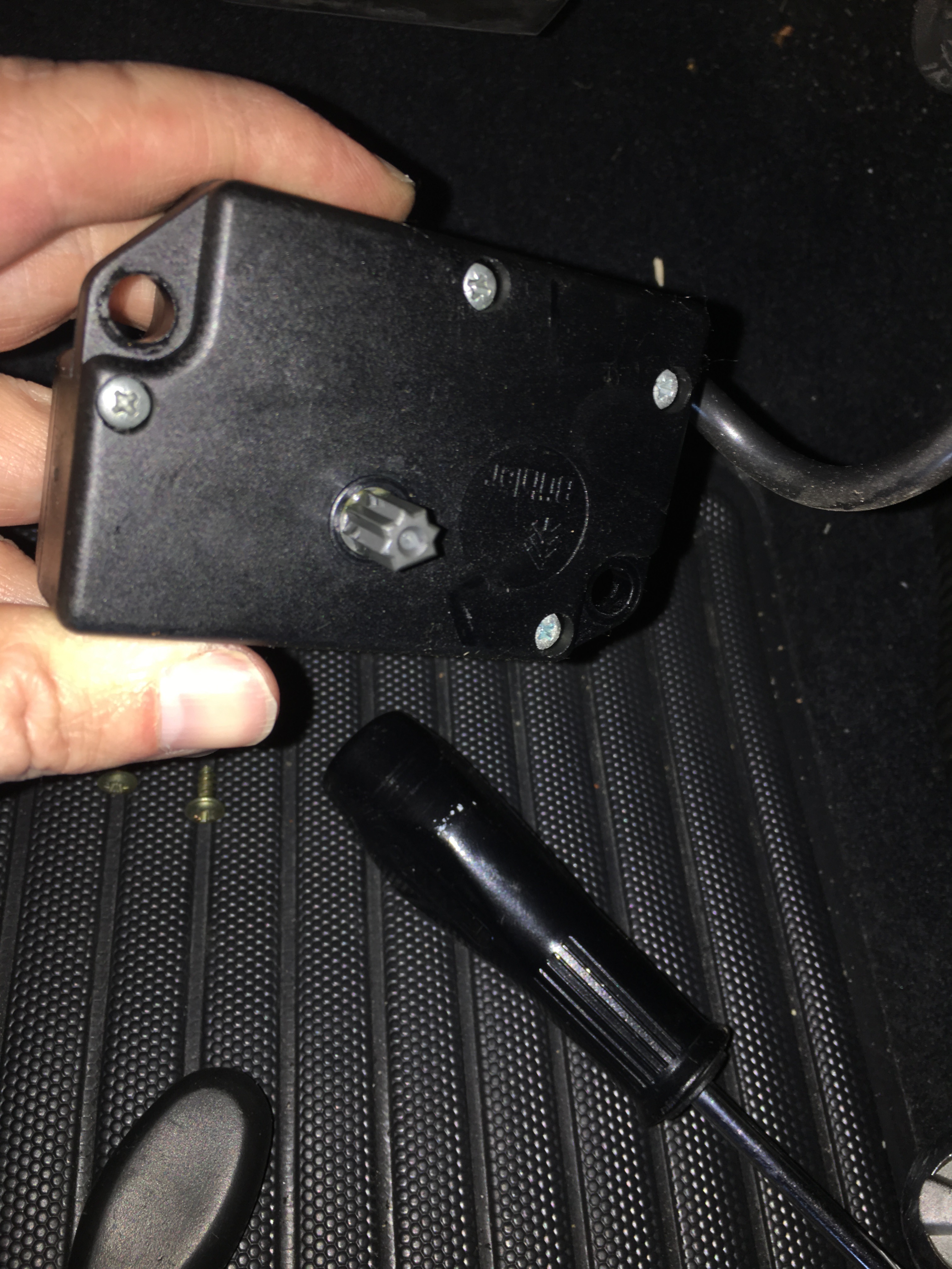

Je kan de servo meestal ook zelf fixen.
Demonteren gaat het beste als je dat witte blok met stekkers er af haalt (2x nr10 pijpsleutel)
​Dan met een stompje met kruiskop de twee schroeven van de servo los maken.

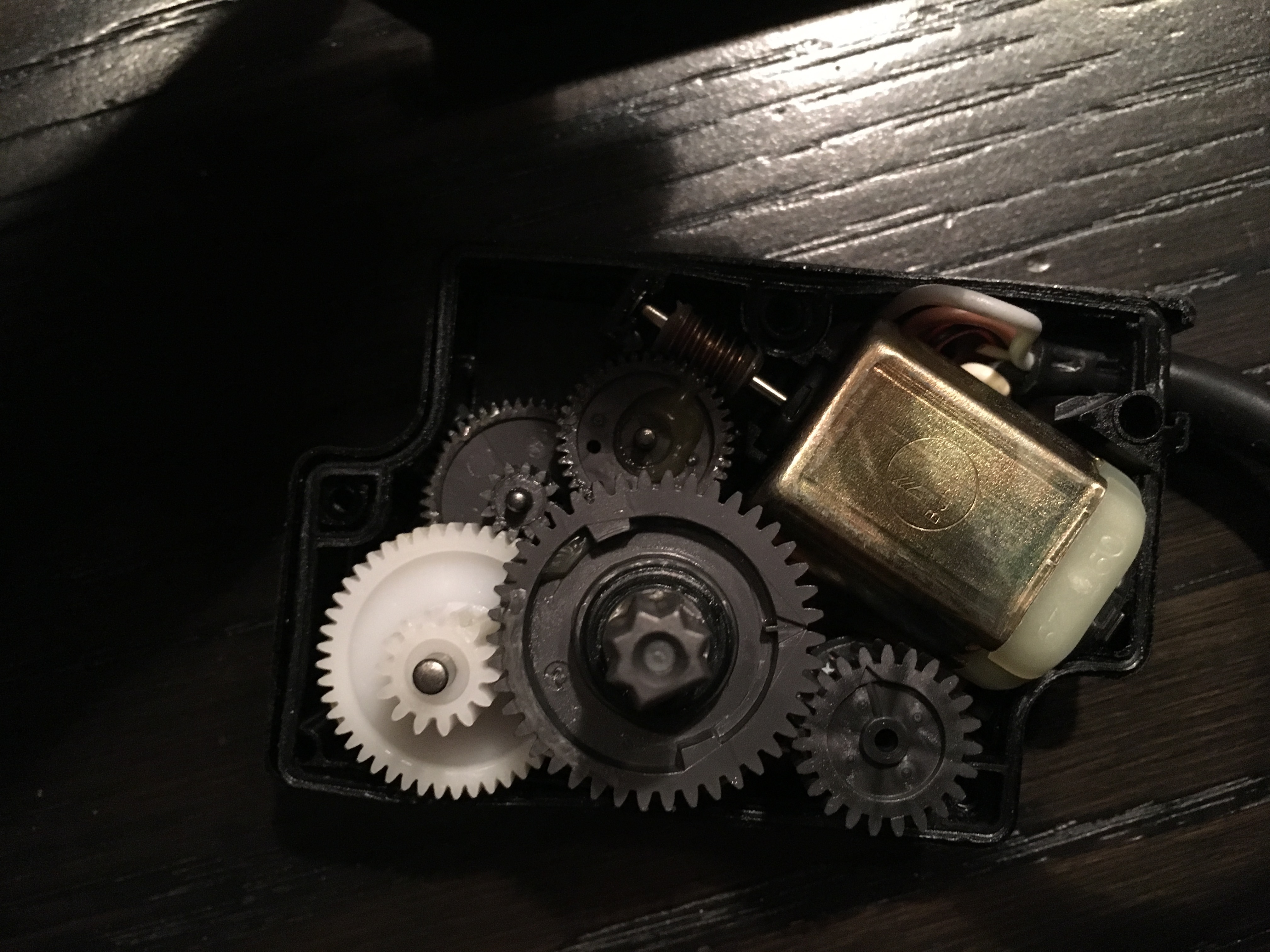

Als je het kastje van de servo los schroeft, dan zie je een elektromotortje.
Dat kun je uit elkaar halen en dan de koolborstels recht maken met een stukje schuurpapier.
Je buigt gewoon die kleine metalen nokjes een stukje terug tot het metalen deel van het plastic achterkantje af komt.
Het loopvlak van de koolborstels wordt rond, en dan raken ze net het volgende kontaktvlak van de commutator te vroeg.
Met een 9V blokbatterij zijn ze dan nog wel te verzetten, mocht de kachel op heet blijven staan.
In elkaar zetten gaat het makkelijkst door aan de achterkant van het plastic deel een stukje papier te steken waardoor de koolborstels van elkaar blijven staan terwijl je de as van de motor er tussendoor steekt.
Nokjes weer terug buigen, en dan doet ie het weer een hele poos!
LET OP: je kan het motortje verkeerd om in elkaar zetten, en dan loopt ie verkeerd om.... (schade, schande en die dingen meer)
Kijk bij demontage even goed welke kant van het metalen deel er boven zit, en welke kant onder.Bij die van mij stond er een stip op de bovenkant.
Als je het motortje weer terug zet, er voor zorgen dat het pijltje op het tandwiel van de potmeter tegenover het pijltje van het grote tandwiel staan.

Ik heb het motortje al uit elkaar gehad en gerepareerd.
Alsnog dank voor de duidelijke beschrijving voor eenieder die ongetwijfeld dit probleempje ook een keer zal treffen.

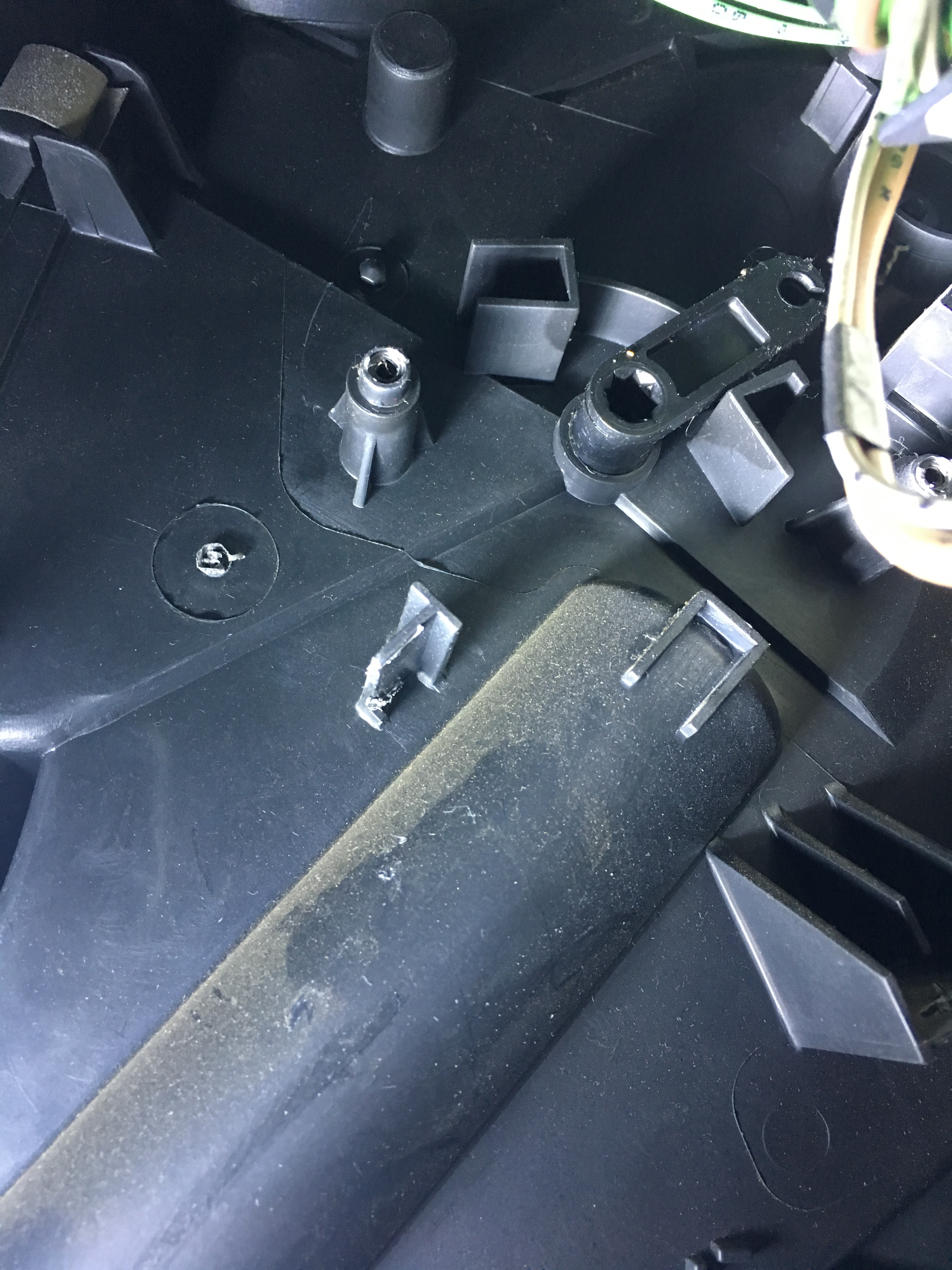

Ik heb laatst ook de servo gedemonteerd en de koolborstels weer recht gevijld, waarna het ding het weer wilde doen. Een paar foto's ter herinnering en lering:
De servo, mijne stond op ' heet '.
Hier zat de servo in, wederom standje heet
Servo binnenwerk, let op de pijltjes
Motortje open gemaakt, met de koolborstels in beeld. Even recht vijlen, en het werkte weer.
Overigens was het inbouwen een crime, tot ik - zoals al op het forum beschreven - tijdens het erin frutsen tegelijk de temperatuur aanpaste. Anders krijg je dat tandwieltje niet meer in zijn slotje.
Het kost je wat tijd, en je rug, maar dan zit je er weer warmpjes, of koeltjes, bij.
