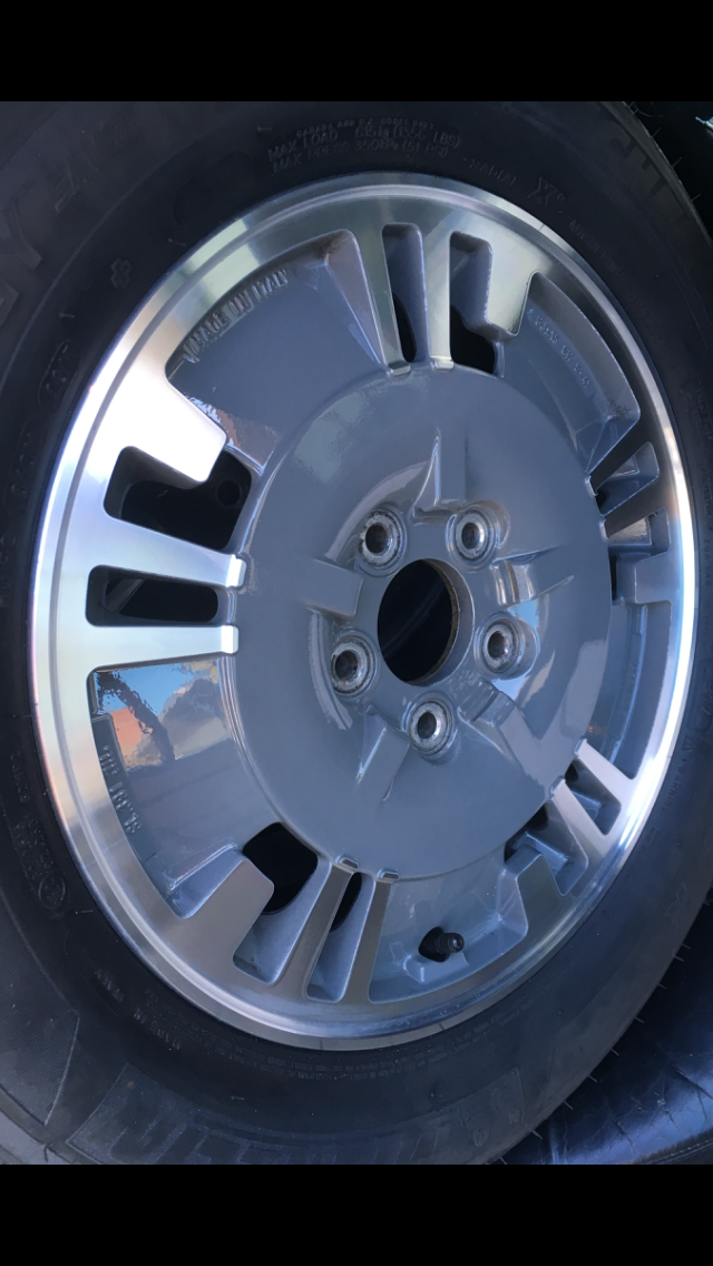

Nu mijn 'nieuwe' XM technisch in orde is, komt het leuke stuk: de optische kant. Ik heb een set blokjesvelgen op de kop getikt, maar die zijn ooit gepoedercoat. Ik wil ze laten herstellen en weer tweekleurig maken. Weet iemand het kleurnummer of iets dergelijks van het grijze deel van de velg? Dank!

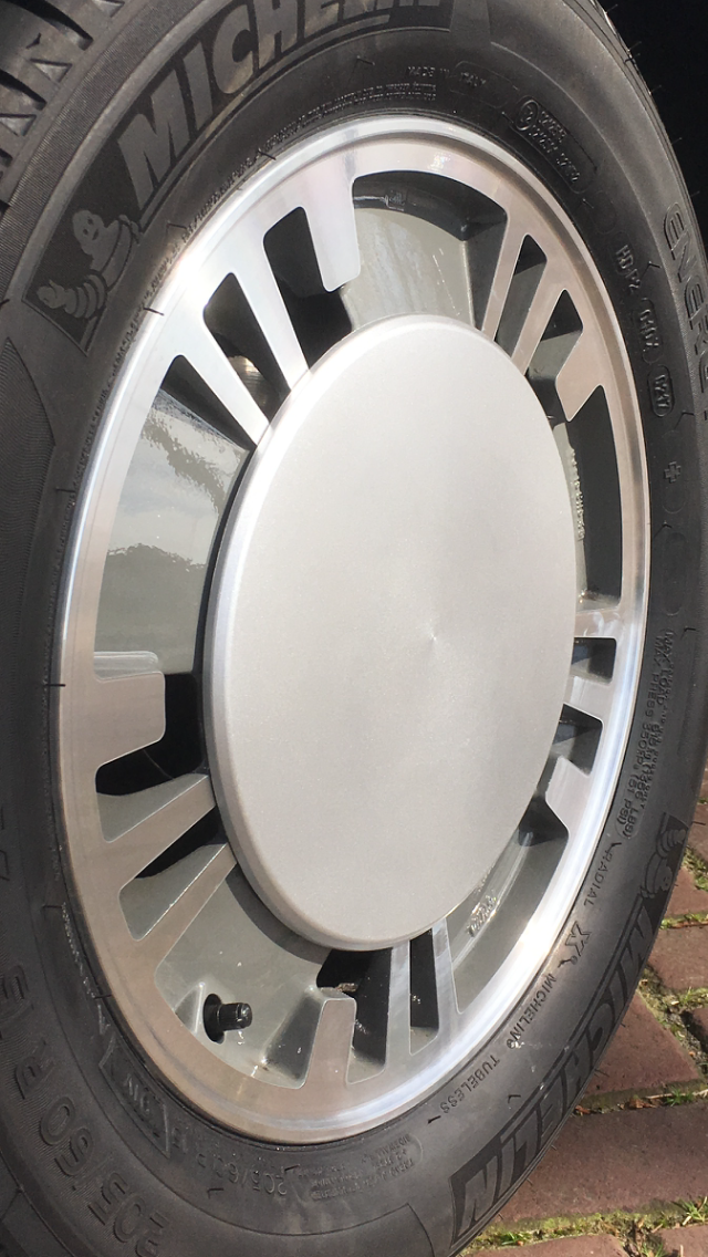

Ik heb dat ooit met blokjesvelgen voor mijn toenmalige CX gedaan. Was een hoop afplakwerk maar wel leuk om te doen! Ik heb toen voor de lichte partijen Wheelspray Zilver van Motip gebruikt (die gebruik ik nu ook altijd voor de XM) Het donkere deel heb ik toen in de winkel een kleur bij gezocht. Als je zo'n velg meeneemt naar de winkel kun je er vaak wel even een waaiertje bijhouden. Hieronder een mooi voorbeeld.
Als je het goed wilt doen dan laat je het poedercoaten dan afdraaien en dan een flink aantal lagen blanke lak (bij voorkeur 2k) En bezuinig niet op het laatste want anders vormt er al heel snel weer oxide op het aluminium en dat zou zonde zijn.
Bedankt voor de tips! Ik denk dat ik het laat doen: poedercoaten en afdraaien dus. En eerst maar even met een kleurenwaaier naast een originele velg om de kleur te bepalen!
