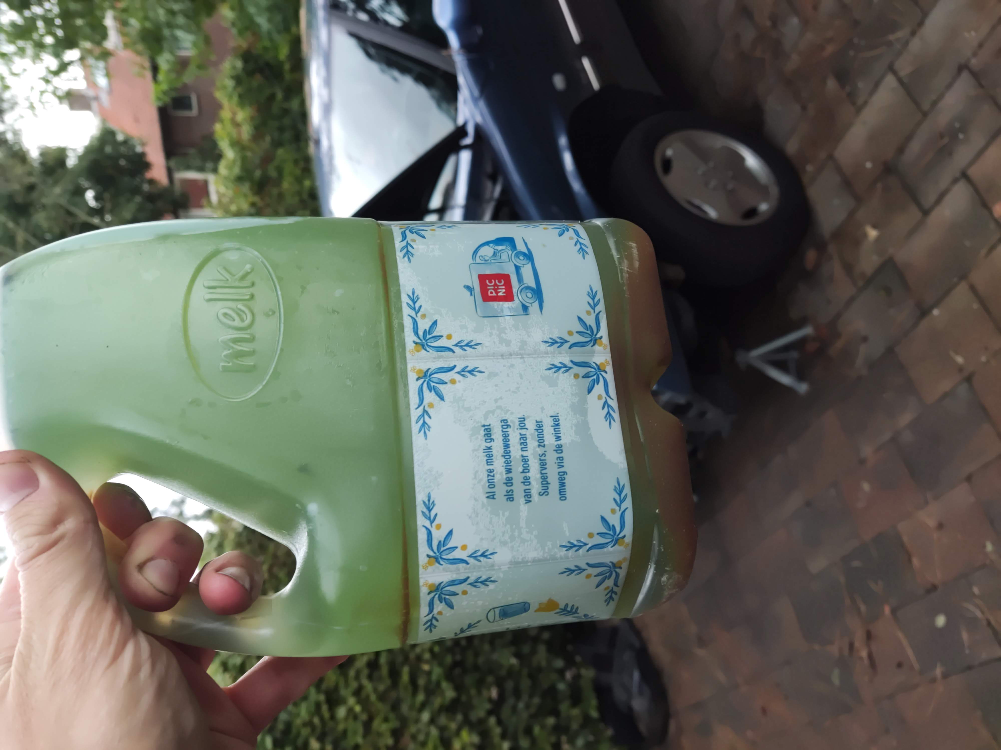

Links kwam als eerste uit het systeem en rechts kwam uit de radiator (even de tuinslang er op gezet om door te spoelen). Het ziet er niet echt lekker uit. Zou er soms olie in zitten? Er drijft niets op...

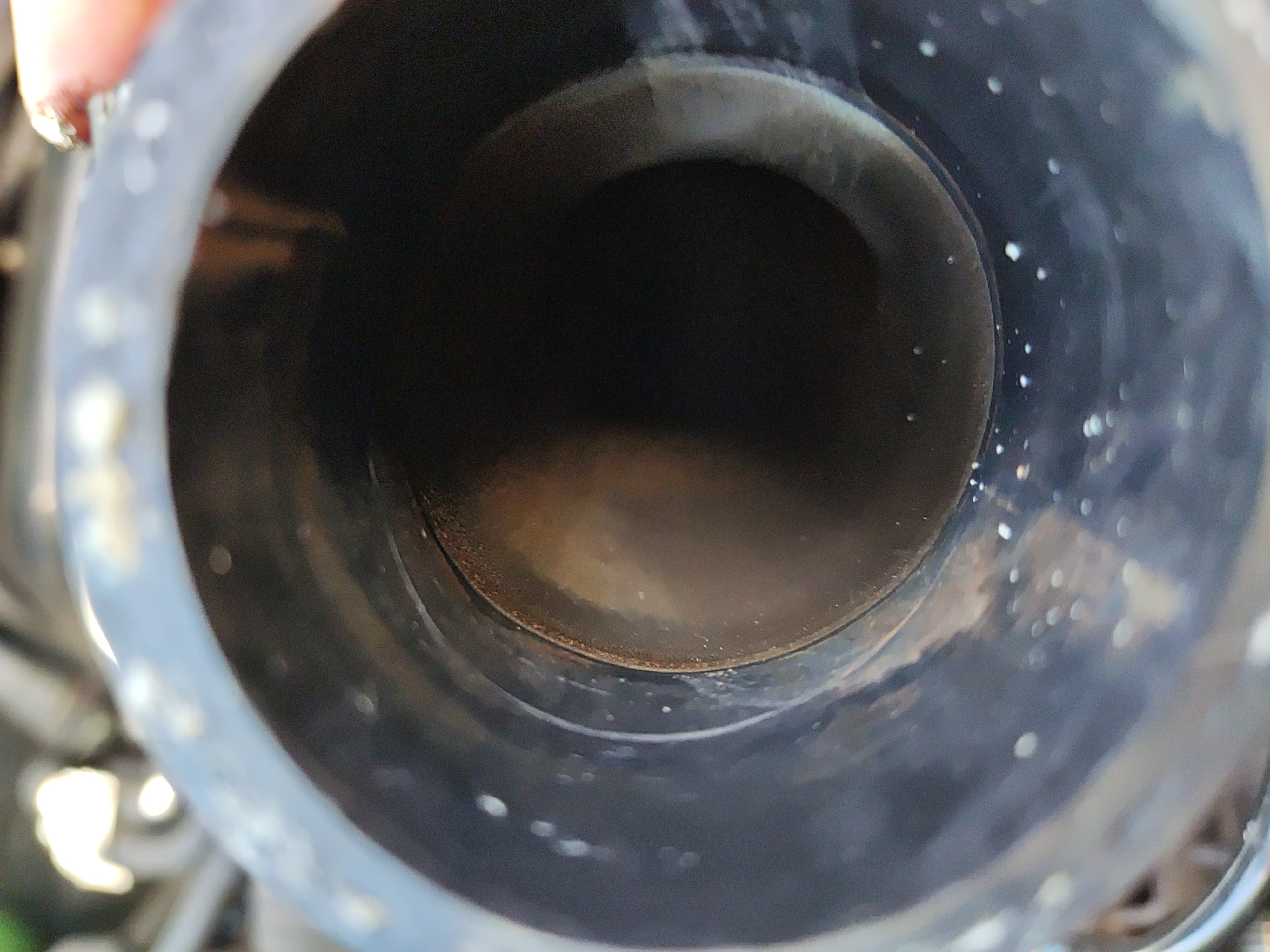

Zo ziet de binnenkant van de bovenste slang op de radiator er uit:
Is dat normaal die bruine aanslag? Of lekt de koppakking misschien olie in het koelsysteem? Ik heb geen koelvoeistofverbruik en uit de uitlaat komt geen blauwe/witte/zwarte rook. Wel wat olieverbuik (gemiddeld 0,2 liter per 1000 kilometer).

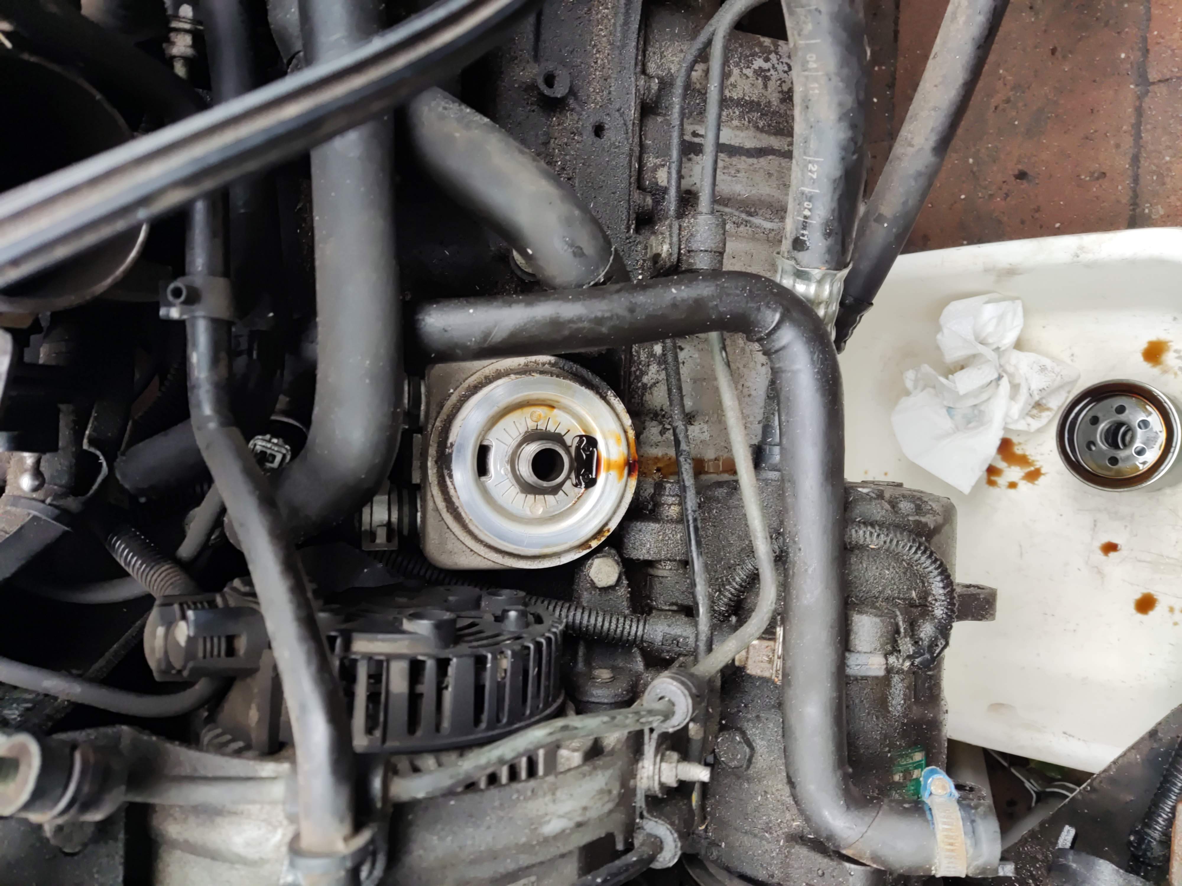

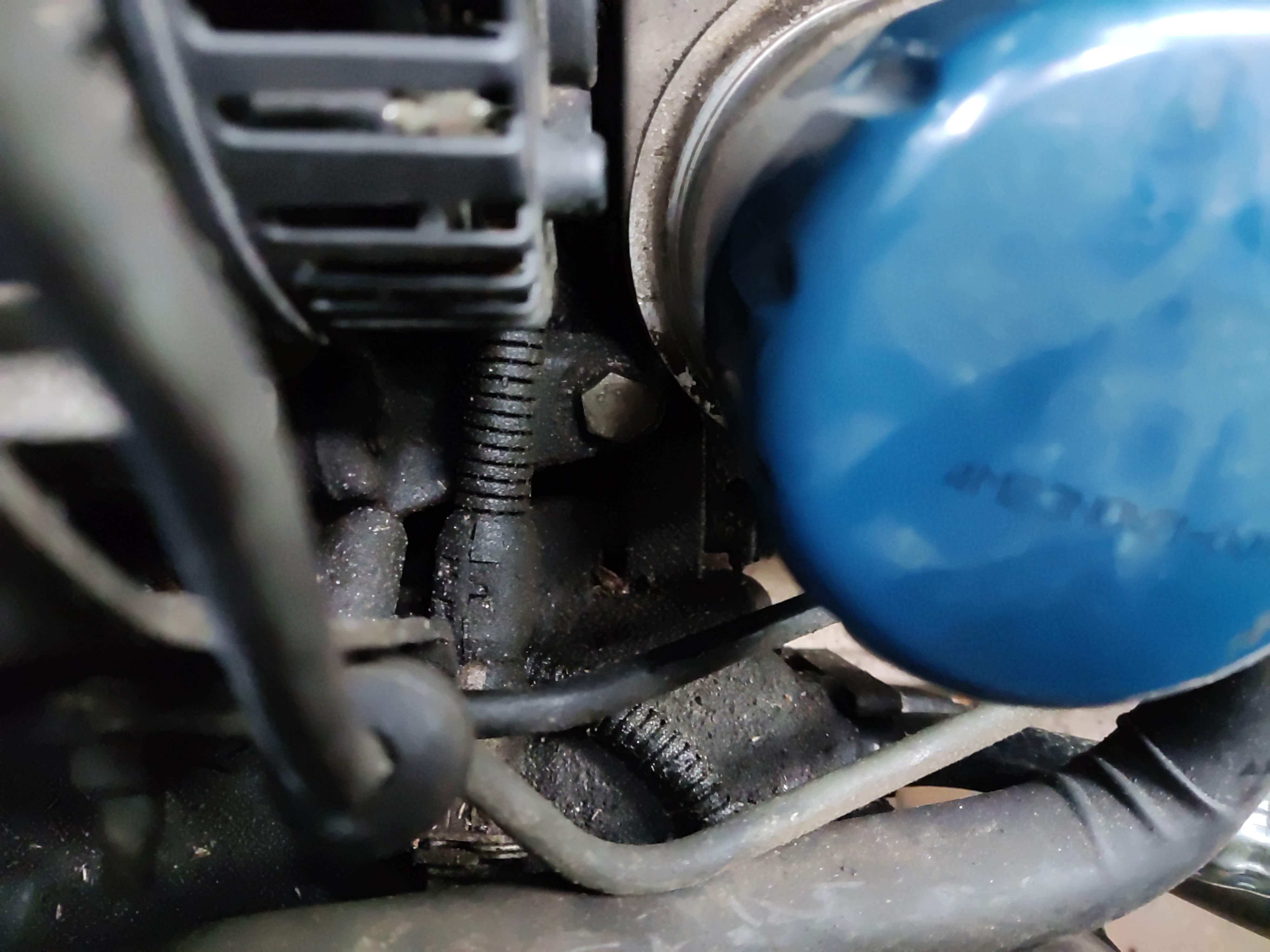

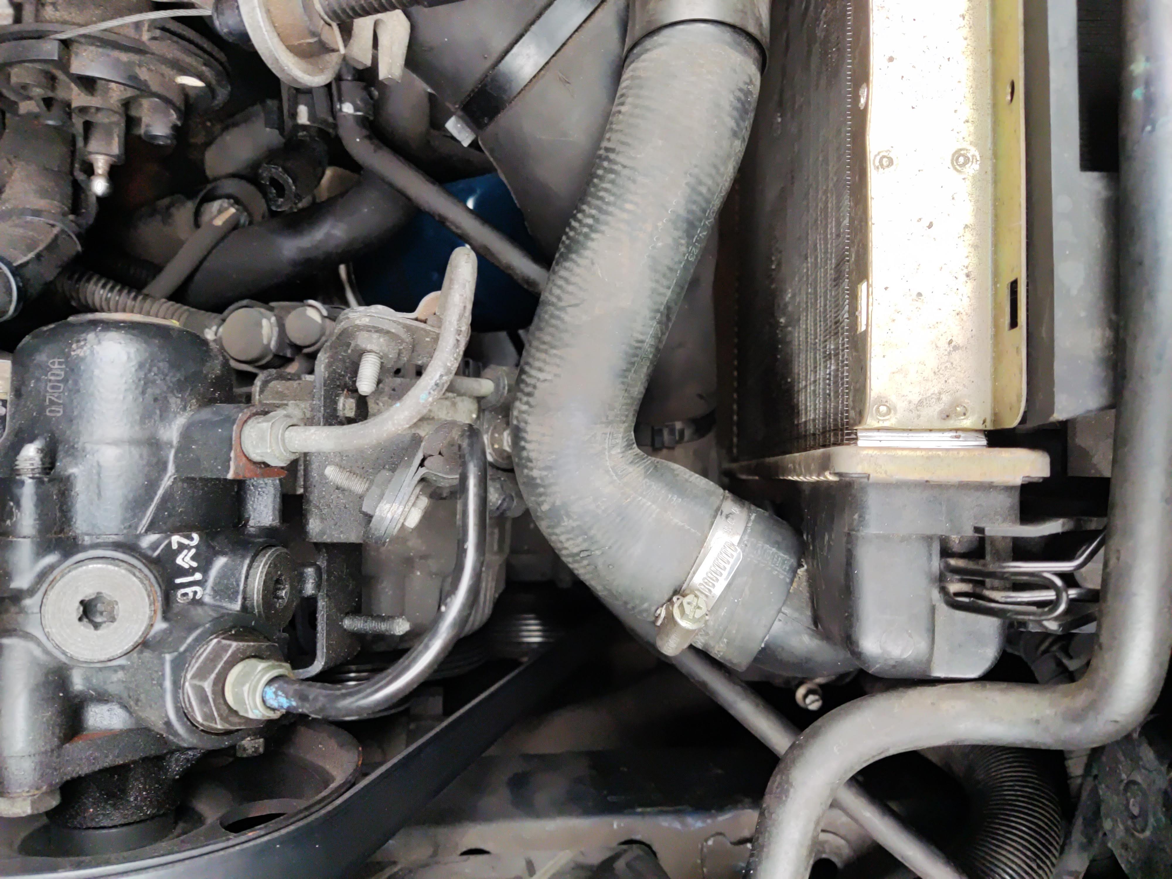

Slangen verder los gehaald en verder gekeken. Ik zag dat de airco compressor één gore bende is (olie). Lastig te zien van bovenaf:

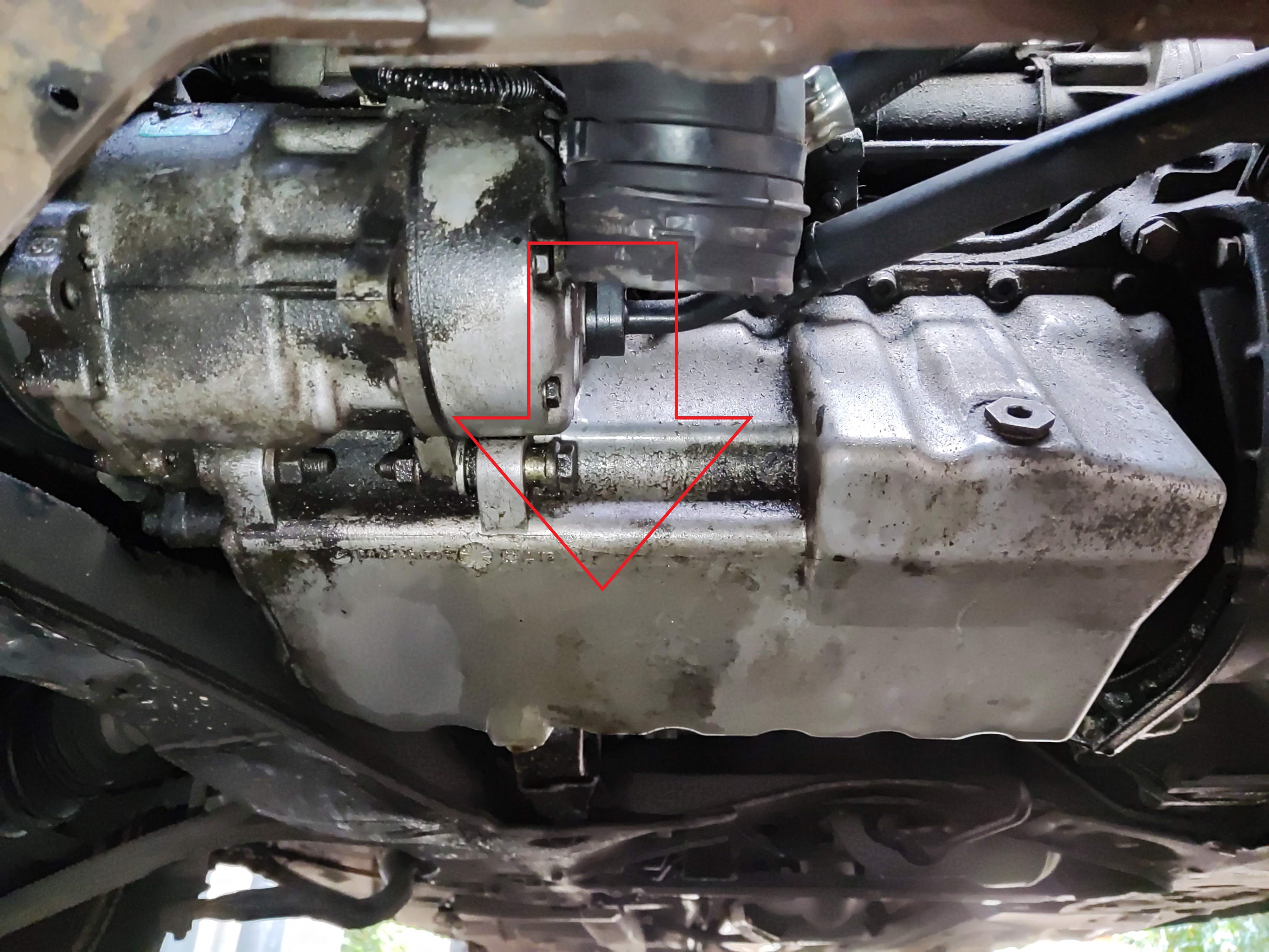

Verder even onderop het blok gekeken. Carterpan had ik laatst nog schoongemaakt:
Er loopt nu weer een baan verse olie op de carterpan. Zie de rode pijl.
Wat zit er precies boven deze baan en de aircocompressor? Dat is het oliefilter en de oliekoeler/warmtewisselaar. Deze dus:
Gaan die dingen stuk? Of zou het alleen de pakking kunnen zijn? Pakking is besteld, maar de oliekoeler zelf is lastiger te vinden (NFP?).
Eens dat ik het bij de oliekoeler moet zoeken? Of moet ik toch vrezen voor de koppakking?
Ik denk dat ik begin met het vervangen van de pakking van de oliekoeler, een nieuwe thermostaat monteer en het systeem vul met verse koelvloeistof. Even kijken wat dat met de temperatuur doet.
Of kan ik beter gelijk de oliekoeler vervangen? En de radiator, aan te raden om die ook gelijk mee te pakken, gelet op de inwendige vervuiling? Misschien beter eerst het probleem oplossen en dan vervangen.

Wat die meuk is die uit je koelsysteem komt kan ik niet helemaal plaatsen.
Positief gedacht zou ik hopen dat er meerdere kleurtjes KVS in hebben gezeten die niet lekker willen mengen, maar dat lijkt me ook een beetje vreemd.
Ik zou dan toch er op gokken dat de oliekoeler olie lekte richting het KVS systeem. En dat de gelekte olie dan bezinkt in de slangen vlak erna?
Lekke koppakking is een optie. En zo dat ie niet lekt naar de cillinders, dus aan je uitlaatgas zie je niets, maar dat er een lek is tussen de kvs en olie leidingen.
Maar dan zou ik als eerste gewoon de oliekoeler met verse pakking terug monteren en het KVSsyteem afpersen. Dan weet je meteen of dat dicht is of niet. Zoniet, kan je verder gaan zoeken.
(overigens: die bruine aanslag in je slangen heb ik vaker gezien. Dat is volgens mij gewoon oxidatie die in de loop der jaren daarop neerslaat)

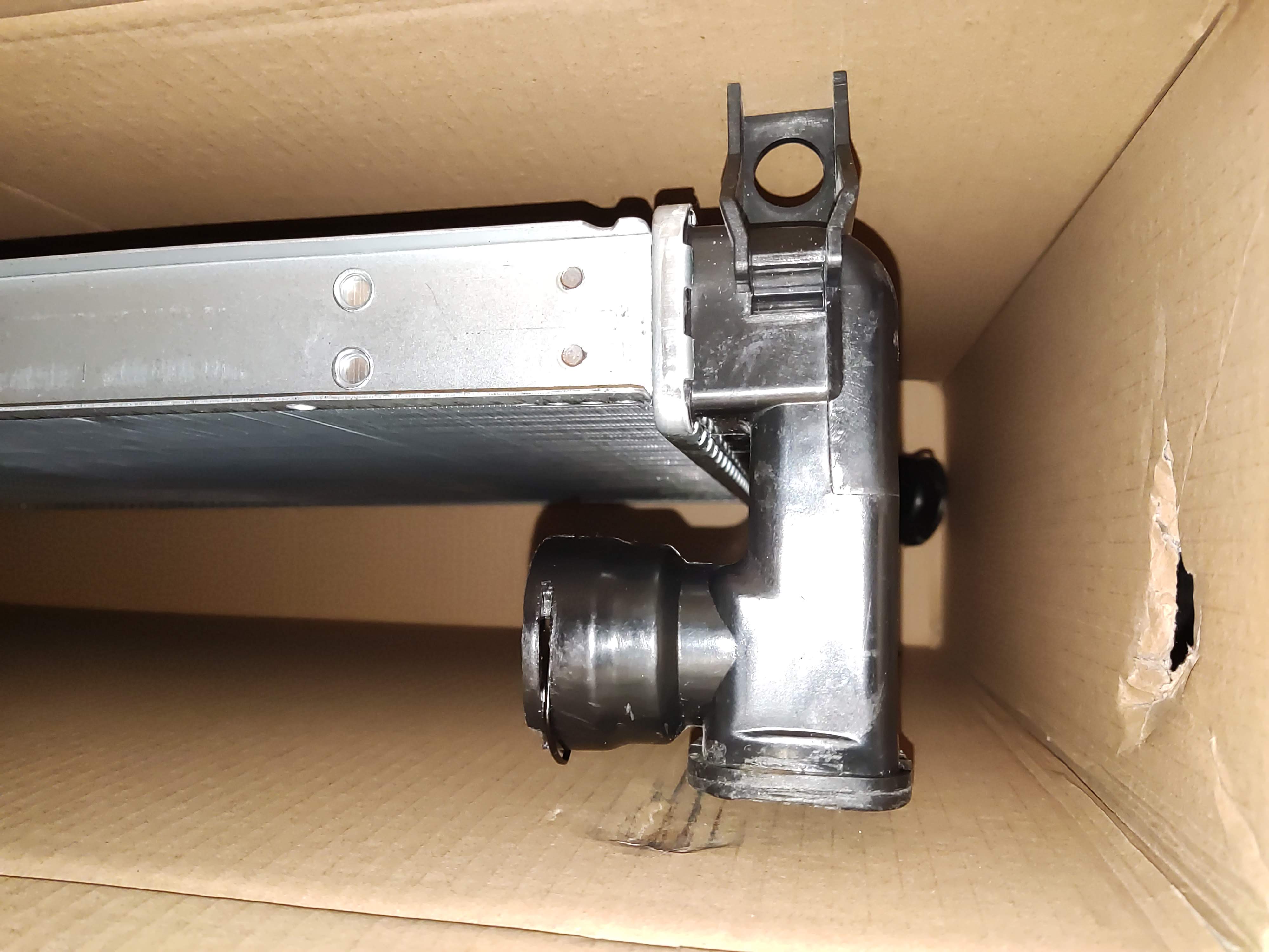

RE: Koelingsproblemen Turbo CT
Ah, interessant. Heb nu eentje van International Radiators. Die heeft de vorige eigenaar er enkele jaren geleden in laten zetten.
Het viel me al op dat er verschillende diktes te koop zijn: 32, 34 en 36 mm. En dan 'koelribben mechanisch gelast' of 'koelribben gesoldeerd'.
Heb inmiddels al een gesoldeerde 36 mm variant besteld. Denk dat ik het daar even mee ga proberen (maar dank voor het aanbod).

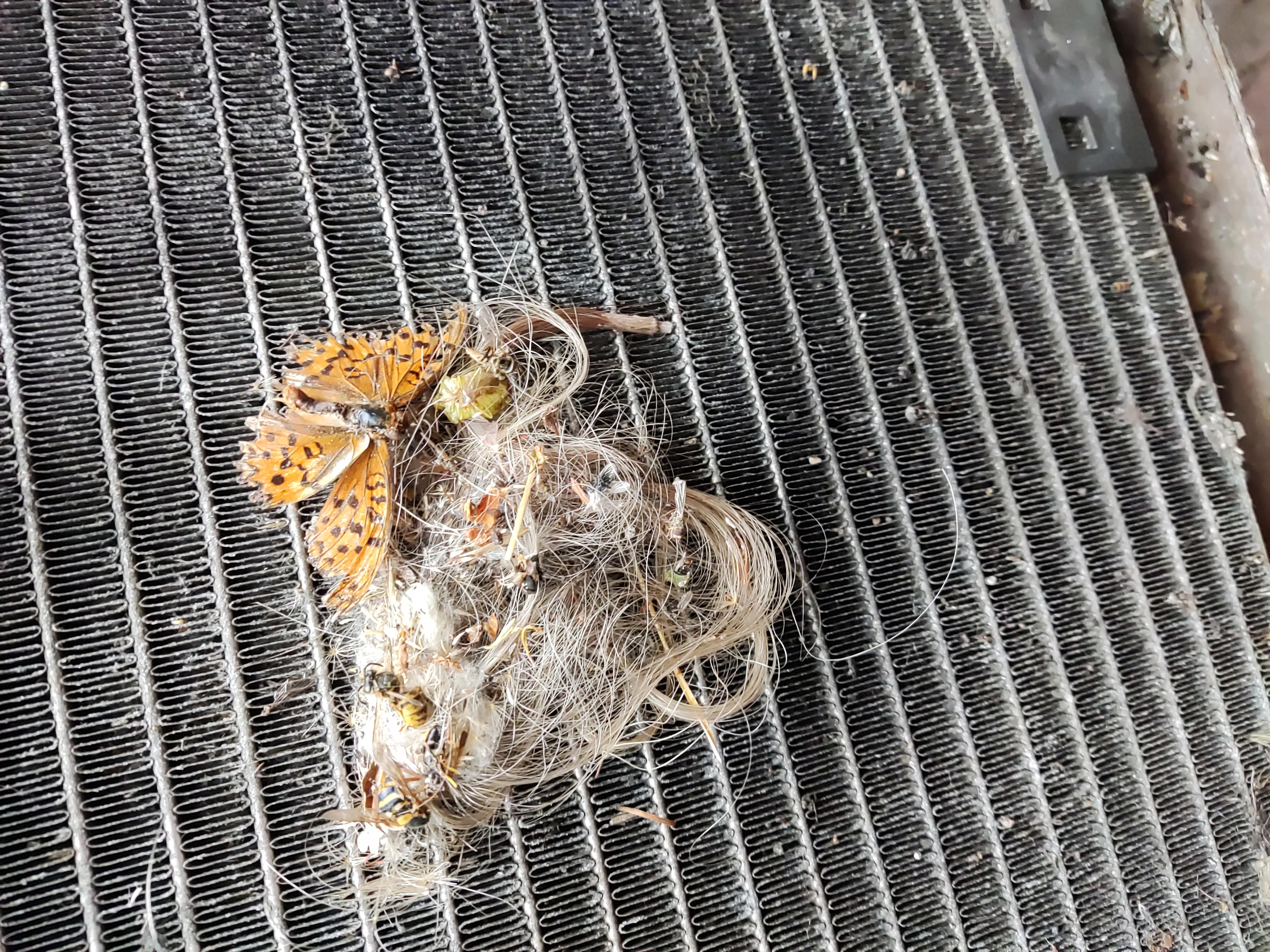

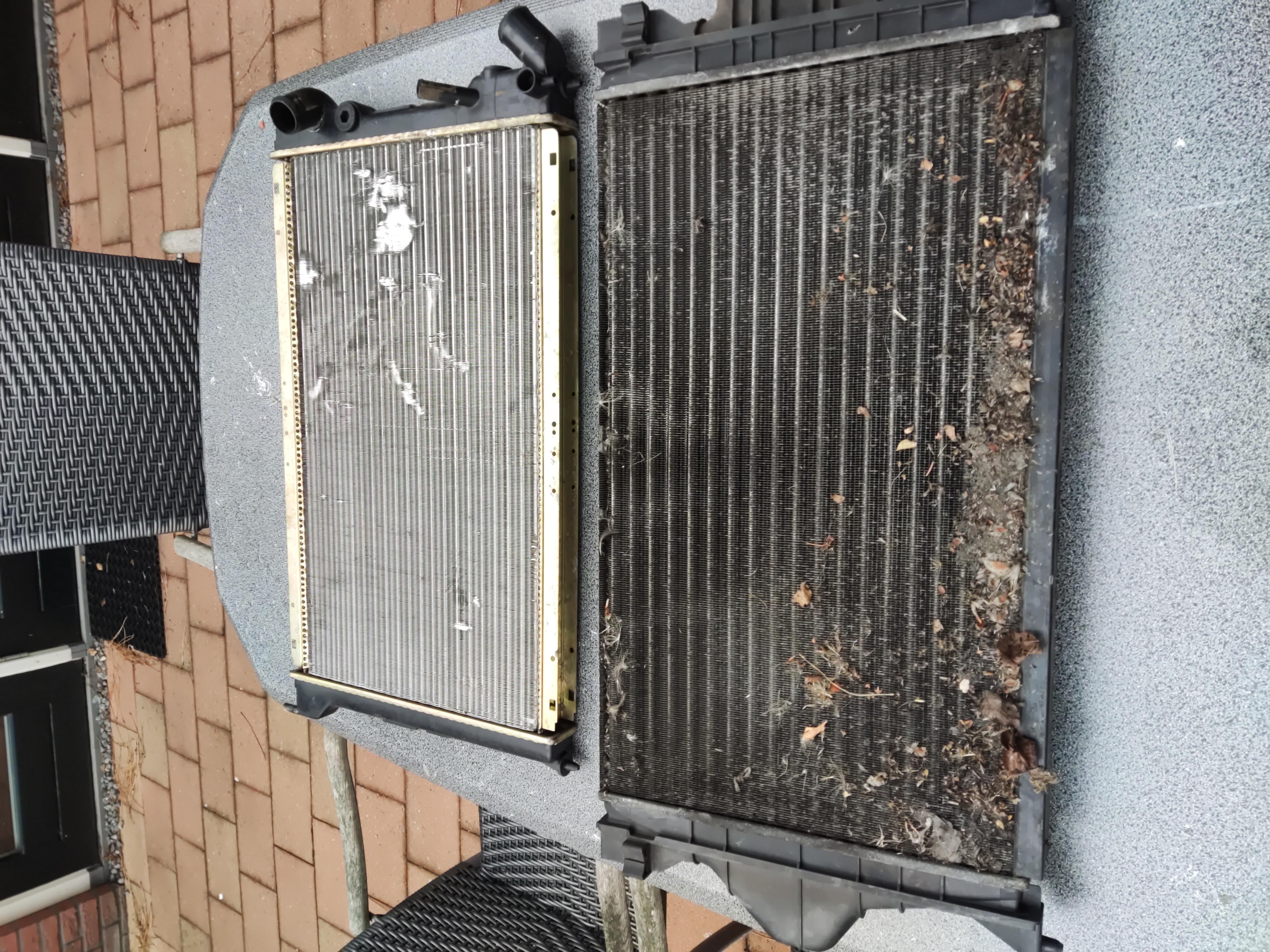

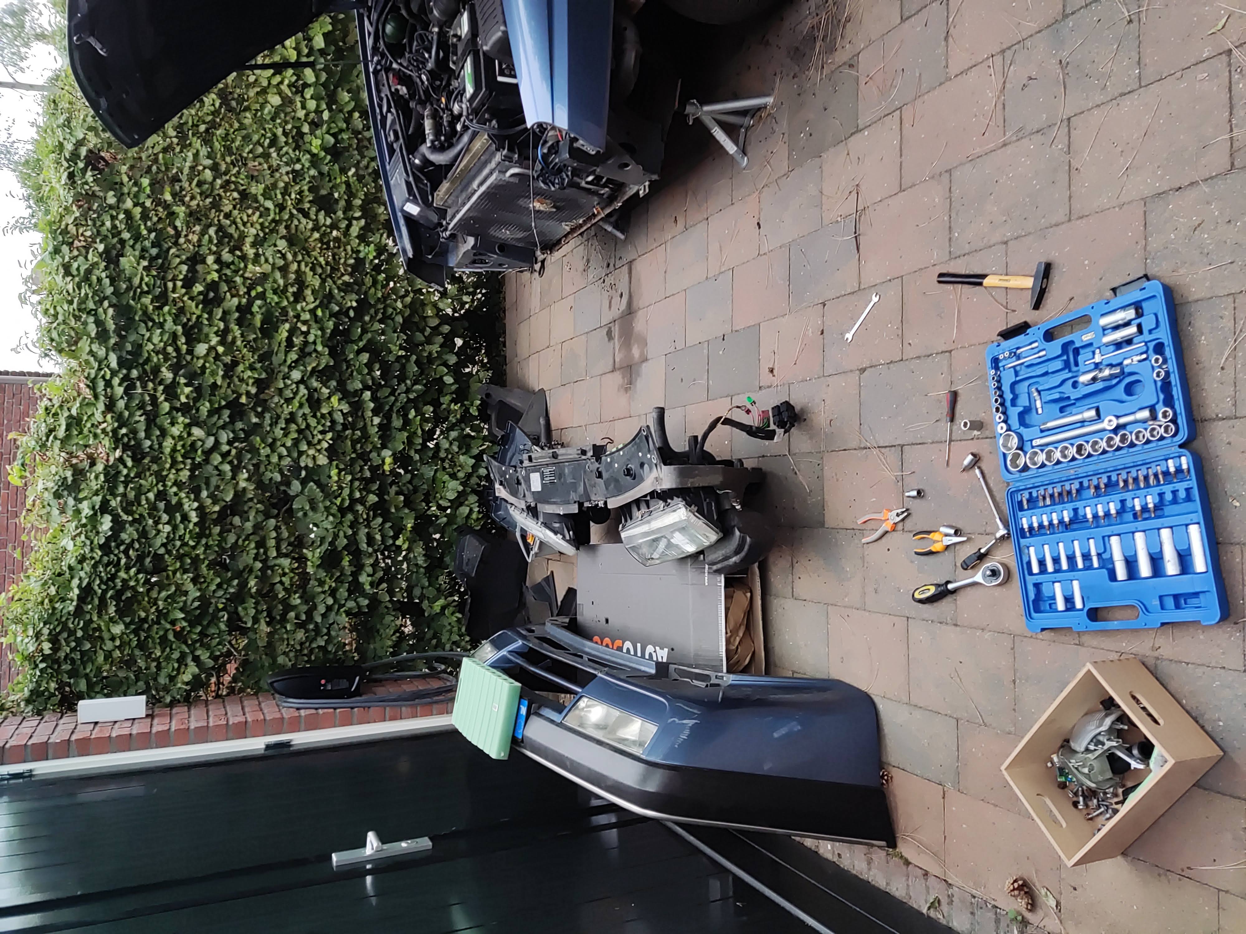

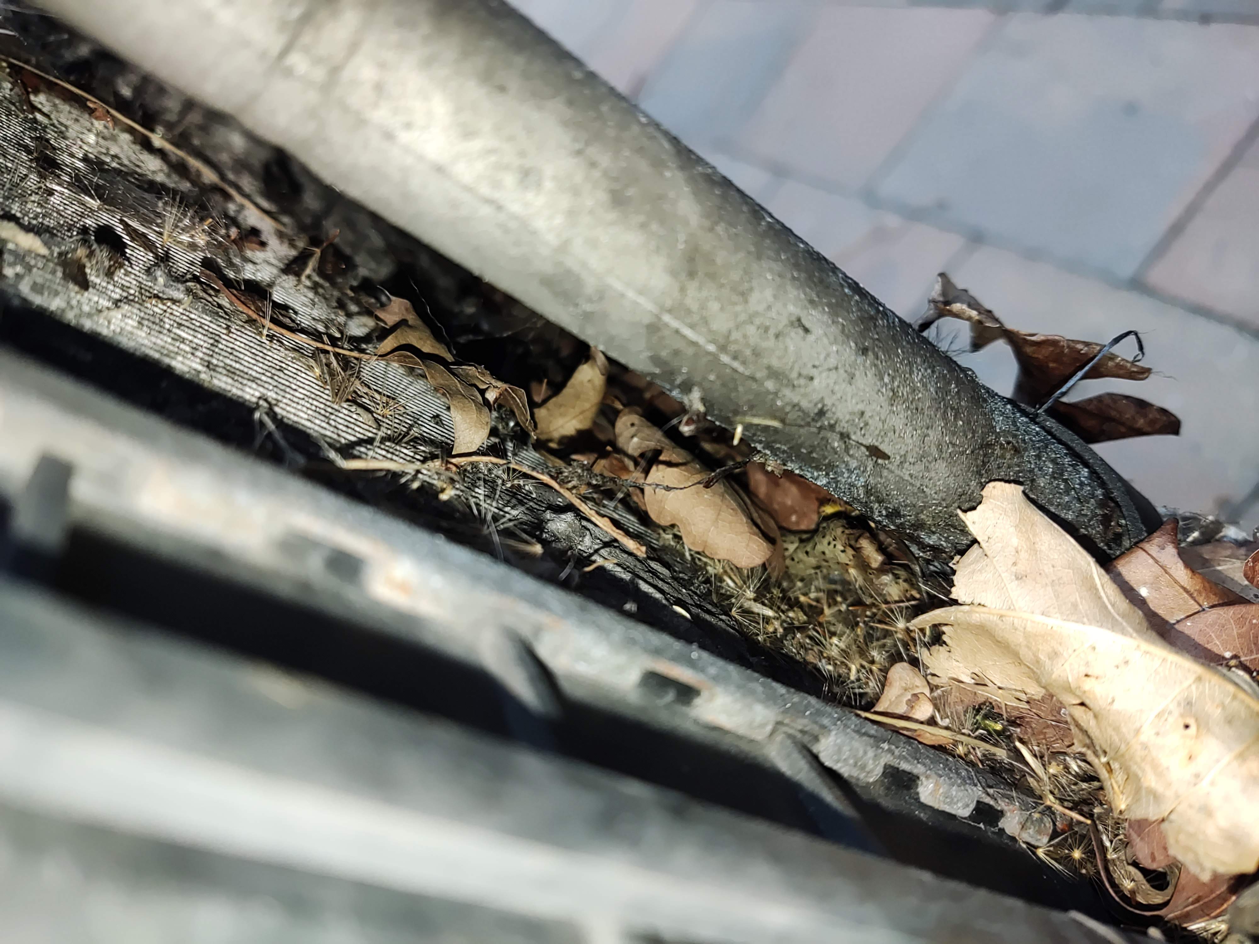

Vandaag kwam de nieuwe radiator binnen. Zoals gezegd wilde ik het dit keer grondig aanpakken. Dus eerst maar 'even' het front verwijderd:

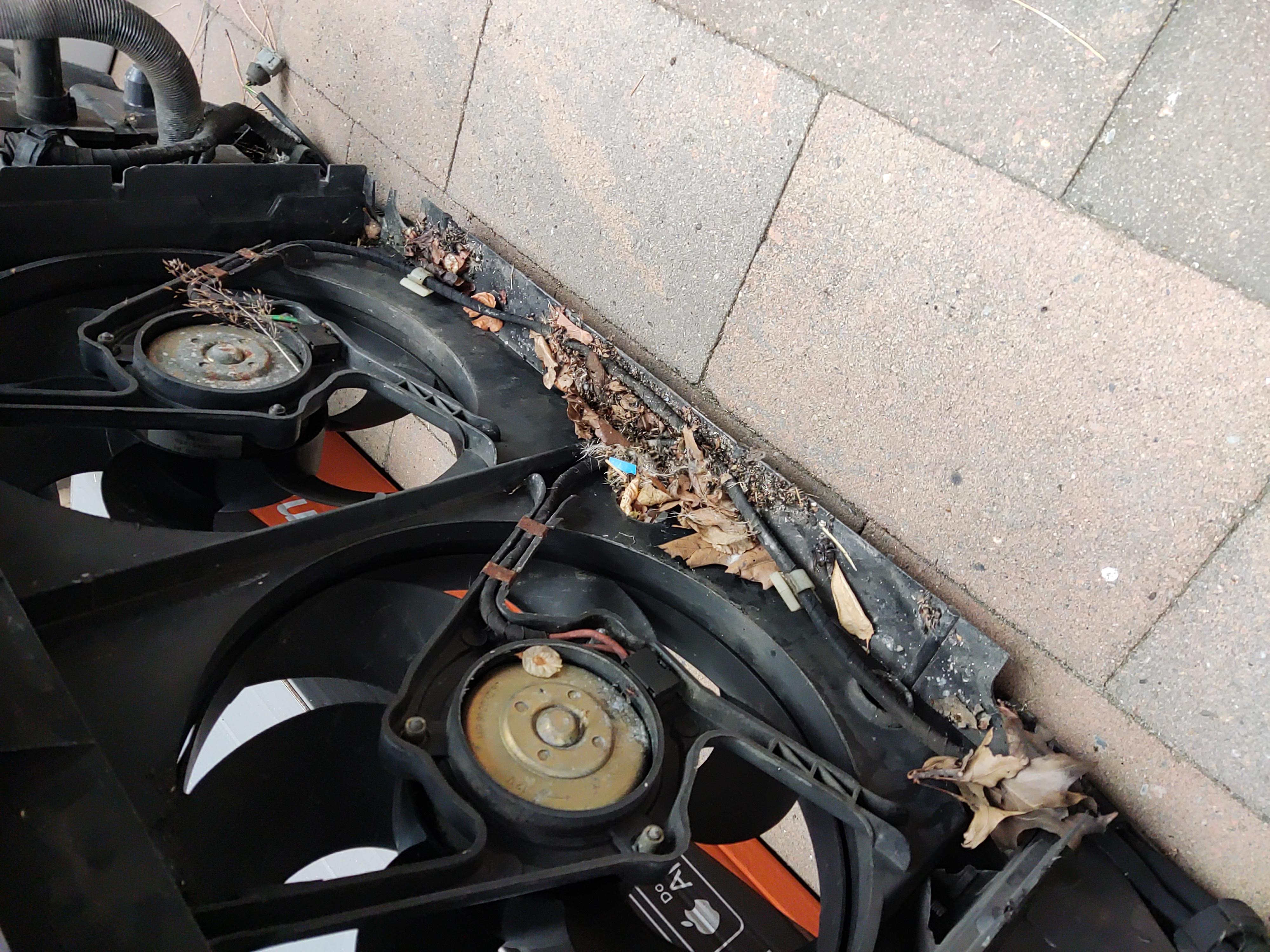

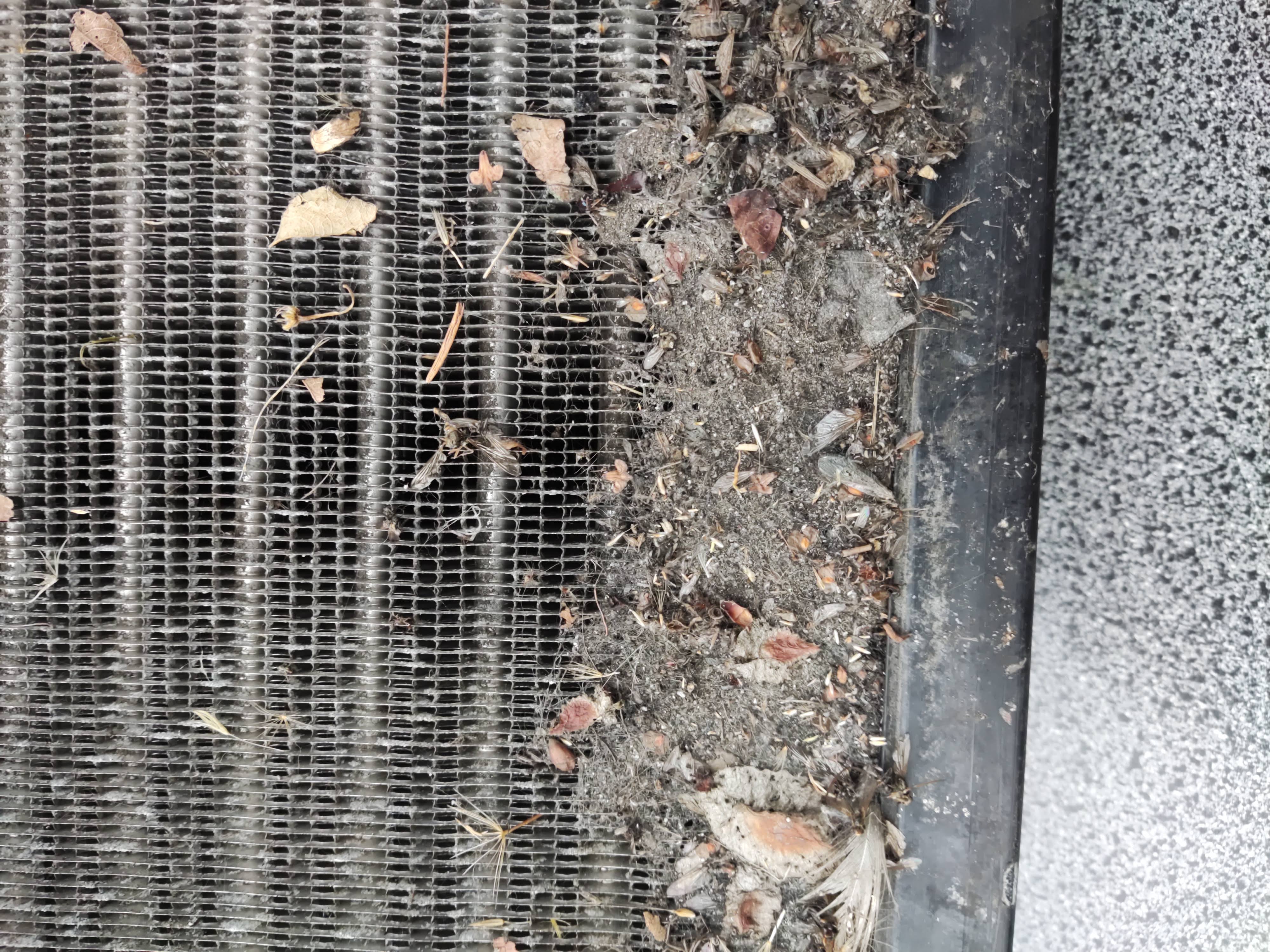

En maar goed ook. Inderdaad heel veel rotzooi:
Diverse soorten insecten, hair extensions (ja echt) en vooral heel veel bladeren. Vooral tussen de intercooler en de airco condensor (die zitten nog voor de radiator):
Gok dat daar een kwart tot een derde van de luchtstroom geblokkeerd werd. Het lijkt er dus op dat we de (mogelijke) oorzaak van het koelprobleem te pakken hebben. Het was duidelijk nog nooit schoongemaakt daar.
Ik snap overigens wel waarom, want (anders dan bij een V6?) kan je de radiator van een Turbo CT in principe prima wisselen zonder het front te demonteren. Dat was kennelijk al eens op die manier gedaan, want tussen de radiator en de intercooler was het brandschoon. Echter, als je het front niet demonteert, heb je geen zicht op wat er zich tussen de condensor en de intercooler bevindt.
Het lijkt me in bepaalde zin dus ook een typisch Turbo CT probleem, aangezien de ongeblazen 2.0 natuurlijk geen intercooler heeft. Als je dan de radiator wisselt via de motorruimte, dan kan je alles tussen de condensor en de radiator gewoon goed schoonmaken.
Al met al een klus die veel voldoening geeft. Nu nog even tijd vinden om de boel weer op te bouwen.

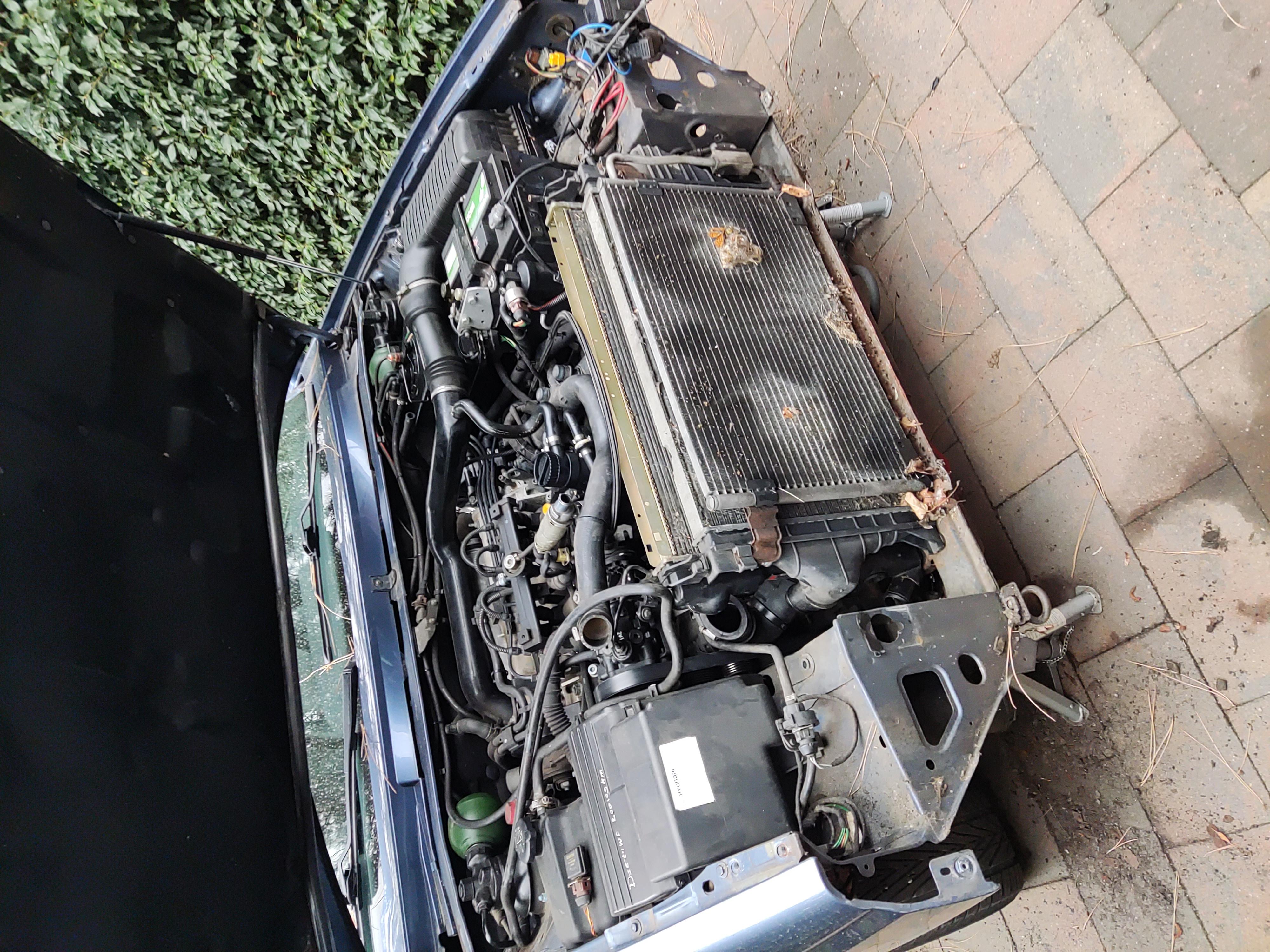

Vandaag de boel schoongemaakt en de pakking van de oliekoeler vervangen.
Links de radiator (die er in zat) en rechts de intercooler. Het verschil in leeftijd is duidelijk te zien.
Op de intercooler zat een soort 'koek'.
Geen wonder dat de luchtstroom niet optimaal was...

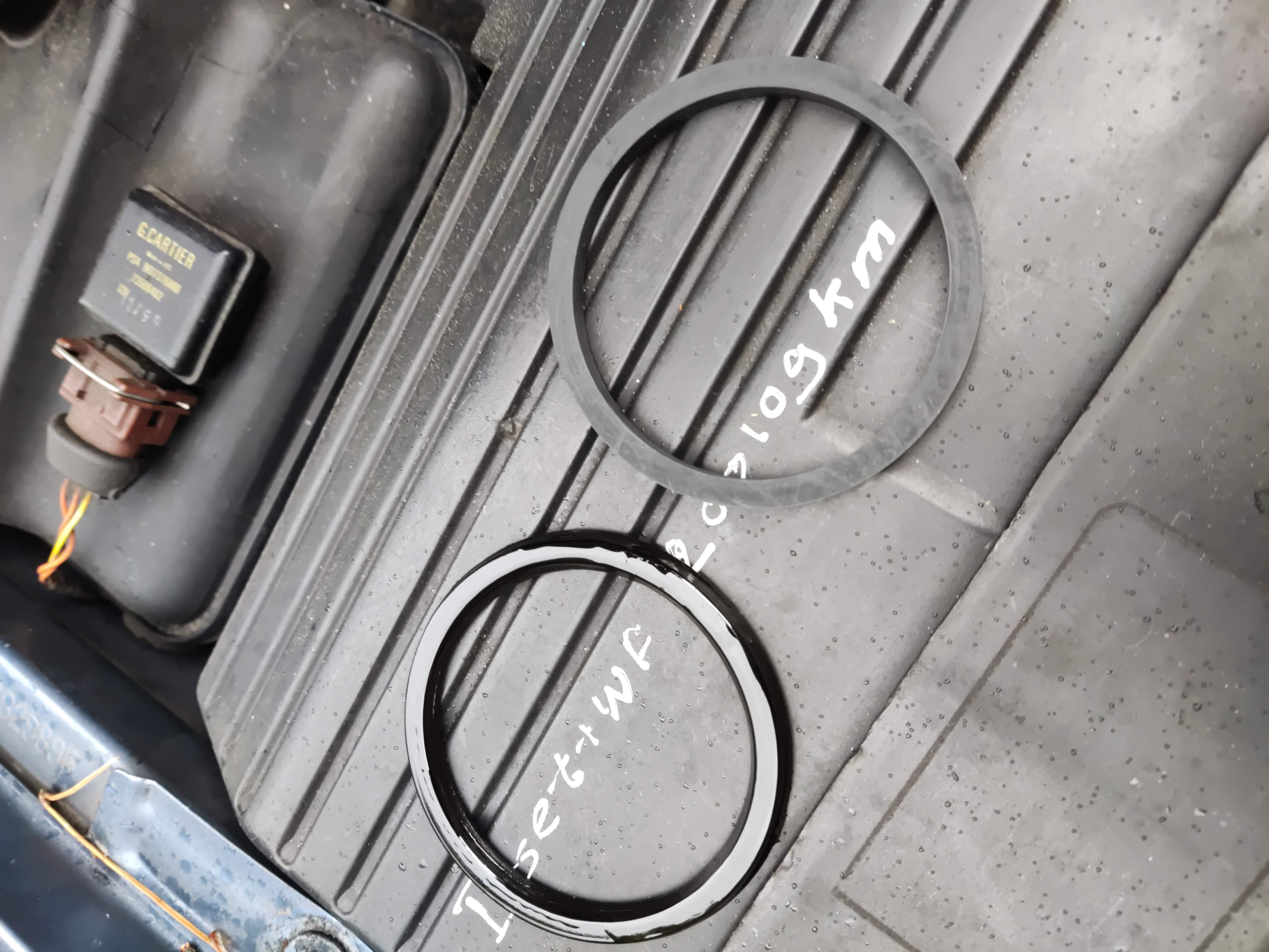

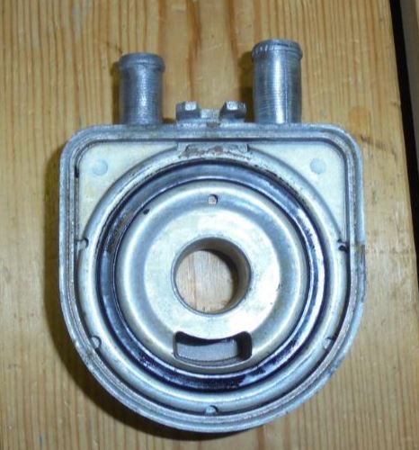

Alles redelijk schoon gekregen. Volgende klusje was de oliekoeler:
De pakking die er af kwam was eigenlijk nog best prima (links oud, rechts nieuw):
Ik denk eigenlijk ook niet dat de oliekoeler of de pakking de oorzaak is geweest van de problemen. Maar goed, ik had toch al een nieuwe pakking liggen en (preventief) vervangen kan natuurlijk nooit kwaad.

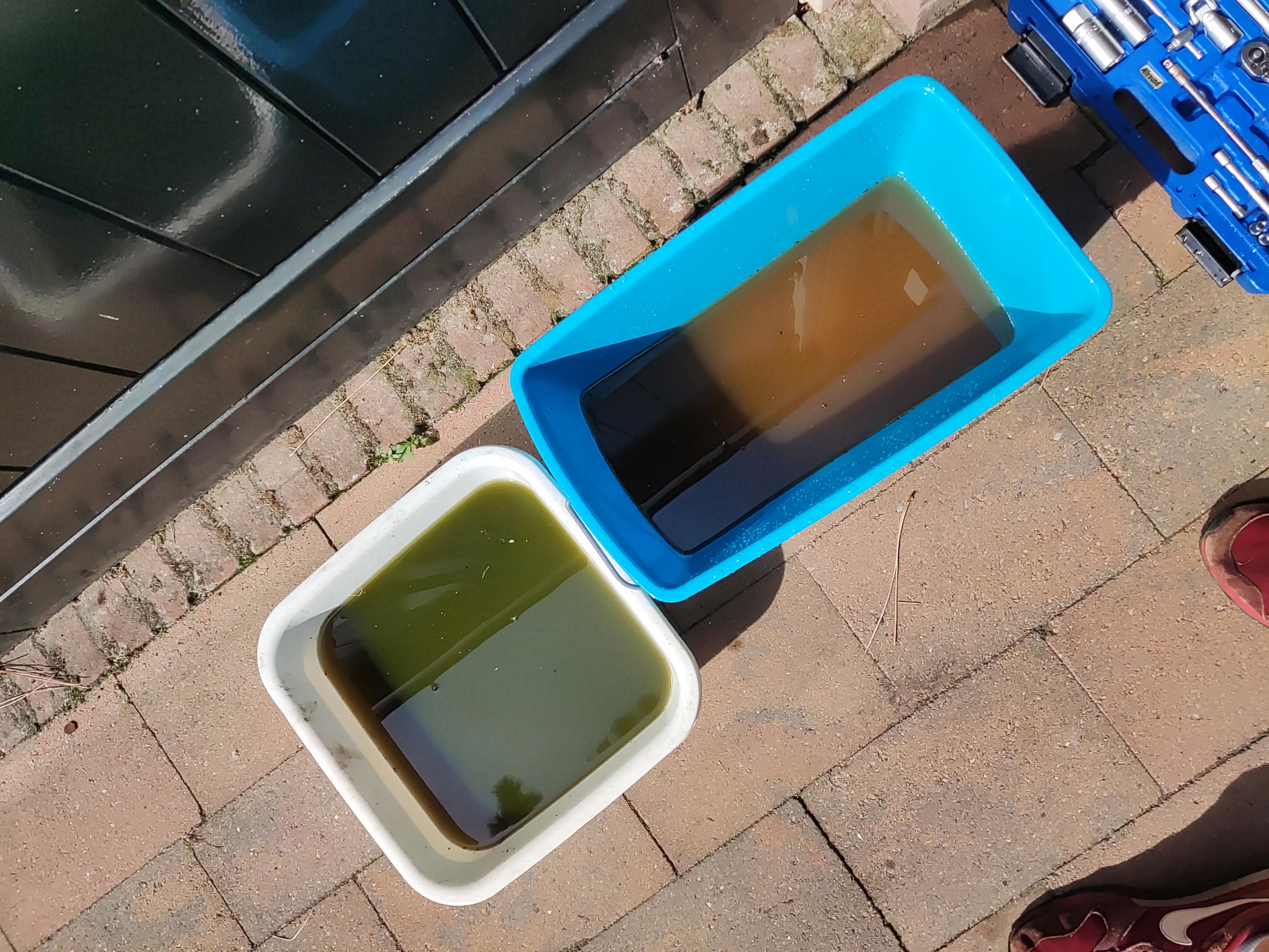

Dan nog iets wat me opviel. Ik had de oude koelvloeistof opgevangen, ook de bruine troep die uit de radiator kwam. Dat ziet er nu zo uit:
Alle bruine troep is naar de bodem gezonken. Wat mij betreft goed nieuws, want dan was het in elk geval geen olie (ik was nog steeds een beetje bang voor de koppakking).

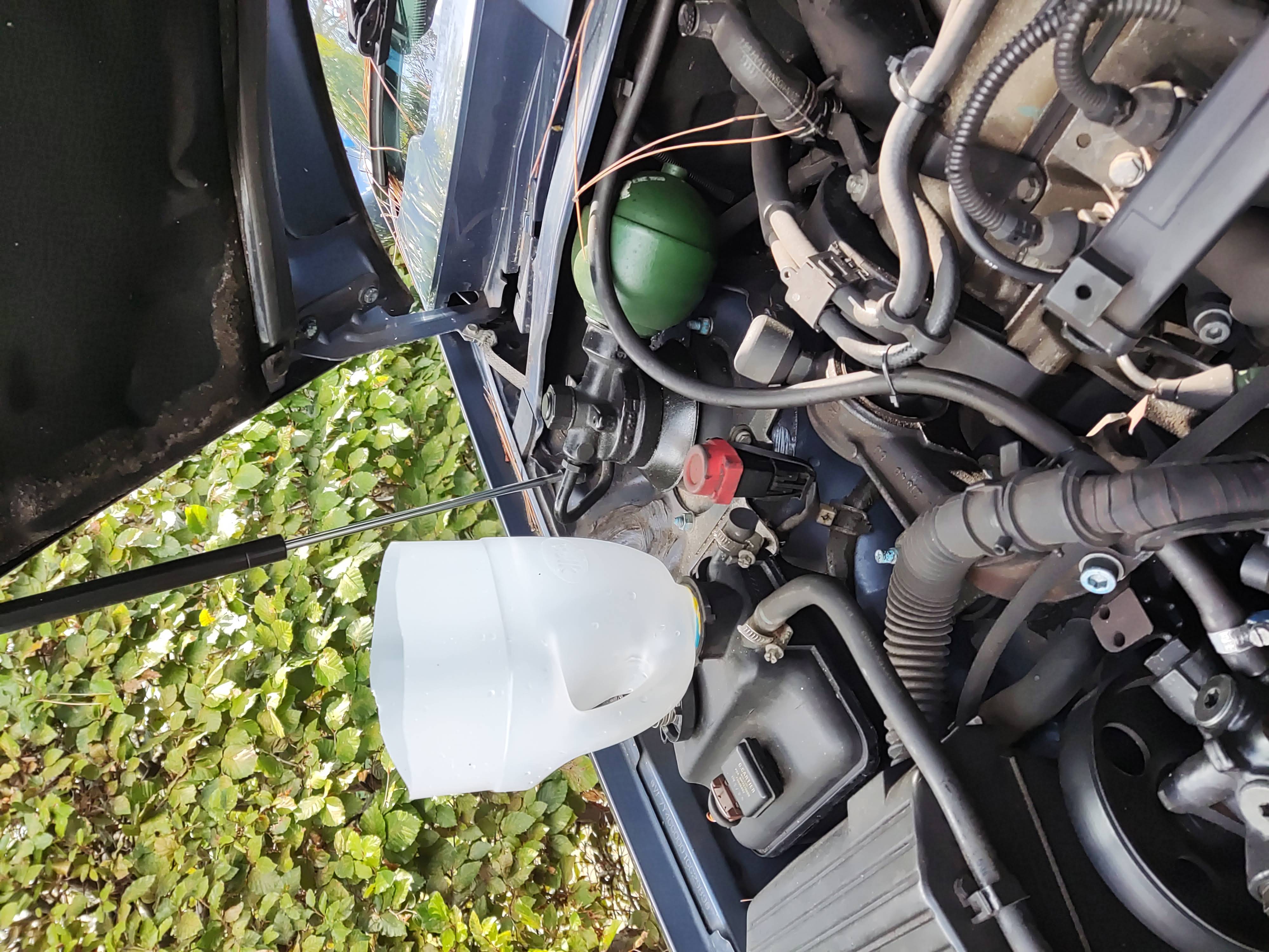

Dit weekend het systeem weer opgebouwd en gevuld.
Vanochtend het eerste ritje gemaakt. Temperatuur bleef keurig op 83 graden op de snelweg. Nu zijn de temperaturen op het moment wat lager natuurlijk, maar de eerste tekenen zijn in elk geval gunstig :) Even aankijken maar.

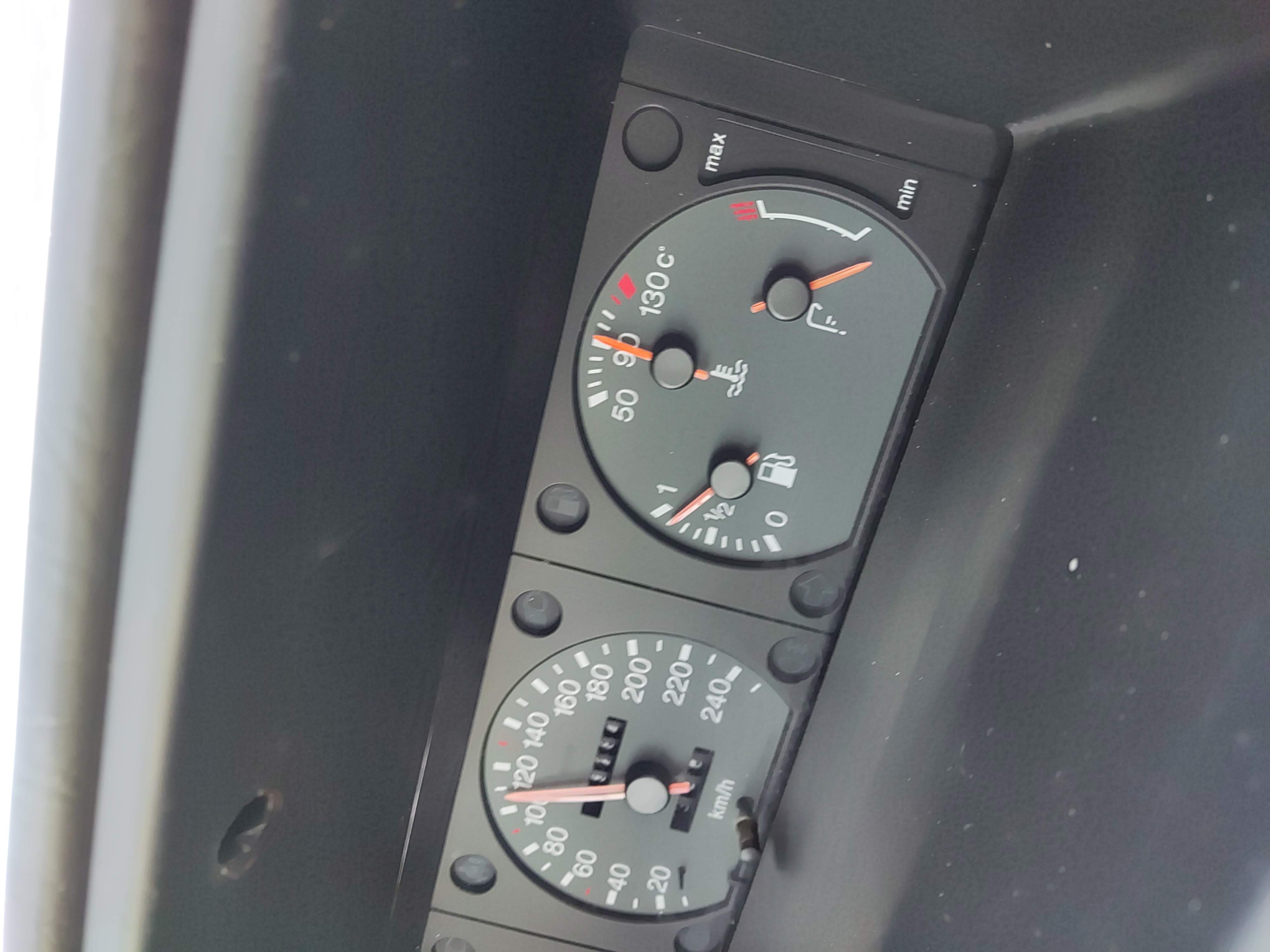

Helaas te vroeg gejuicht... Vanochtend (met 17 graden buitentemperatuur) leek het allemaal prima, maar vanmiddag (met 26 graden buiten) weer vrolijk over de 90 graden. Dit terwijl ik met een slakkengangetje over de snelweg tufte (95 km per uur). Durfde eigenlijk niet veel harder...
Lijkt me dus toch dat de radiator wat te weinig koelcapaciteit heeft. Tenminste, ik kan niets anders bedenken waar het nog aan zou kunnen liggen:

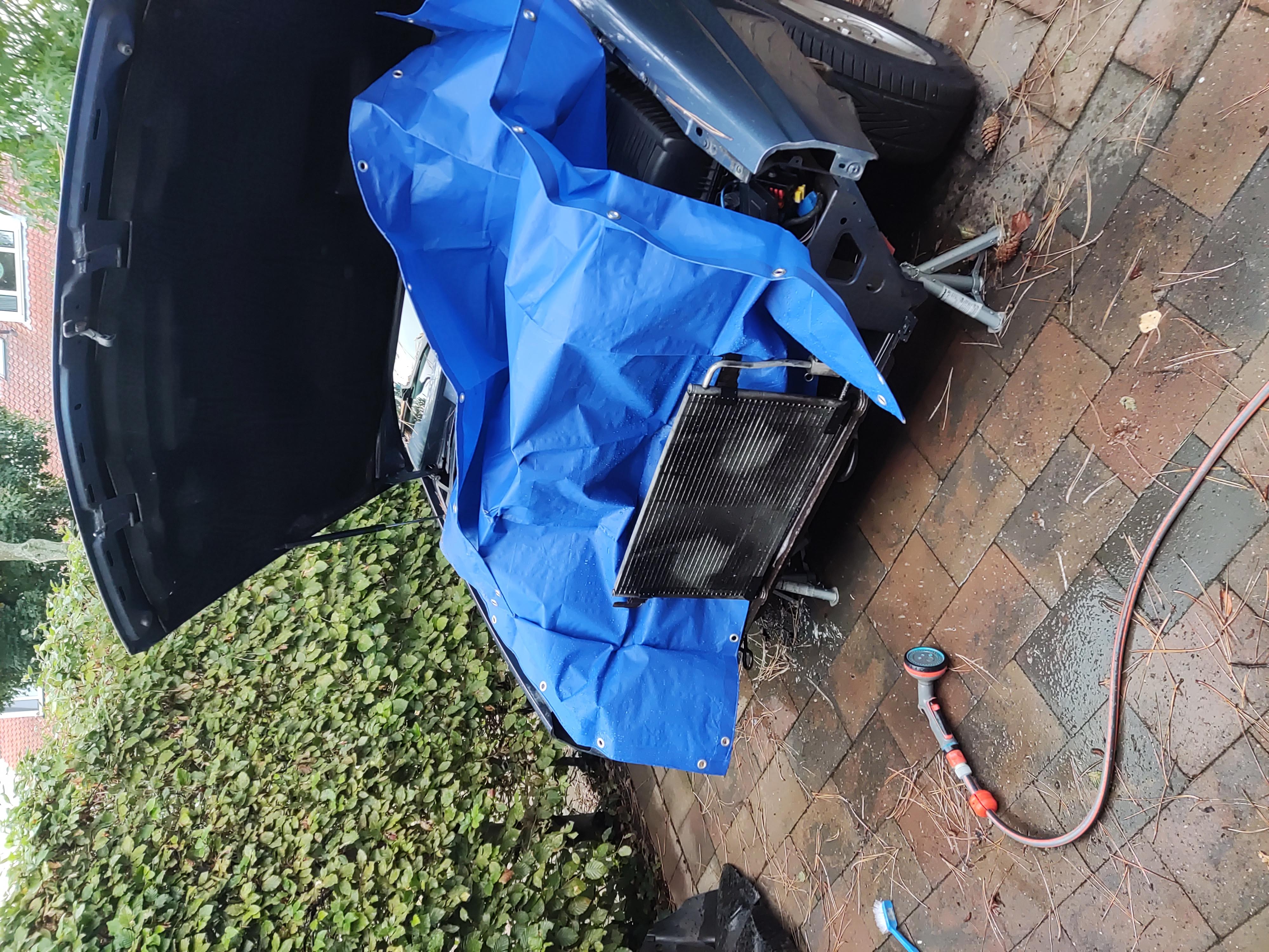

Dank voor het delen van de ervaringen met TCT's en de vele nuttige andere info. Hij loopt niet in het rood, dus zo te lezen hoef ik me dan ook niet echt zorgen te maken. Dat stelt me gerust :)
Anders dan de foto misschien doet vermoeden, heb ik de condensor beide kanten op schoon gespoten. En nog voorzichtig geborsteld met een afwasborstel. Zou echter kunnen dat de luchtstroom door de condensor niet meer ideaal is. Hij was behoorlijk vies.

Dank voor de onderdeelnummers! Mijn organummer is inderdaad 8299.
Ik heb zitten kijken op AutoDoc, maar ik zie dat eigenlijk alle radiatoren dit soort aansluiten hebben:
Dus 90 graden hoek en vrij brede diameter (met een soort trechter en een metalen clip op het uiteinde). Hier kan de slang niet direct op.
Dit terwijl mijn huidige radiator zo is aangesloten:
Dus 30 graden hoek en slang er direct op. Geen clip, geen trechter.
Mis ik dan iets van een flens of een koppelstuk?
@Veen: dat lijkt me wel een spannend ritje geweest! surprise
Je moet 1330 02 hebben . De 1301 Z6 is wat makkelijker te vinden, dus geen wonder dat je die hebt gekregen. Gelukkig kun je de 1330 02 op diverse onderdelensites nog wel vinden van een paar merken (ik zie hem van NRF, Nissens, Abakus en Frigair). Geen idee welke van die merken het best is. Mijn Nissens-radiateur was al lek toen 'ie nieuw was, maar hij koelde wel meteen goed .
EDIT: De NRF lijkt zo op de foto's te zien meer koelkanalen te hebben dan de andere drie, dus wellicht bevordert dat de koeling? Er zijn geheid medeforummers die daar meer verstand van hebben dan ik.
Dat is inderdaad de goede! Die NRF ziet er veelbelovend uit, staat ook specifiek bij 'voor warme klimaatzones'. Die moet het worden.
Super, heel erg bedankt voor het meezoeken!!
